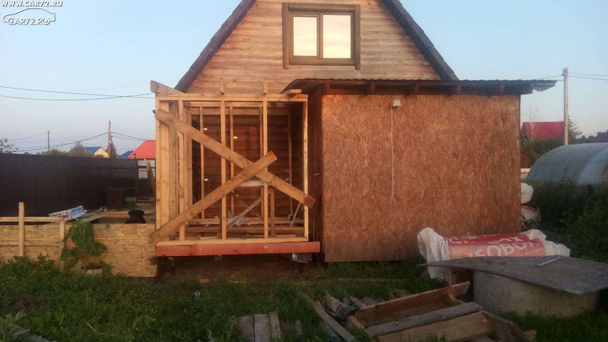

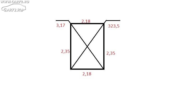

Всем приветище! В общем задумал я тут пристройку каркасную сделать,ну думаю своими руками как нибудь,да и занятное это дело,один черт на море в этом году не поедем.
Собрал обвязку,кое где запорол конечно. Начал собирать стену,собрал все по размерам,перепроверил 3(!) раза,поднимаем, она на перекос идет как ромб становится,ну думаю строитель из меня "какаха",но надо учиться.....Я три раза собирал и разбирал стенку! Но понять одного не могу,диагонали стены разные,все стороны равны,выставляю прямые углы по формуле гипотенузы,на меньшем масштабе (взял 30 см с каждой доски и выставлял диагональ 42,5 см) , собираю....один хрен диагонали не сходятся.
Плюнул и пошел к вам, на рисунке все размеры стены так как я ее бросил когда плюнул......Что за чудеса,понять не могу. :evil:

Думаю дело все таки в углах, не 90 они градусов.

АААА спасибо за мысль!!! :shakehands: :beer2: . У меня параллелограмм получается! Все стороны равны,а углы косые!. Уффф! Теперь понятно,я собрал четырехугольник по размерам,затем закрепил верхнюю обвязку со стойками на расстоянии 60 см по центру доски,но когда подгонял центр стоек по нижней доске, я их и вытянул на косую,вот они то и тянут всю стену наискось....ска :evil: .....Или я не прав? Значится мне надо все освободить от гвоздей выставить прямые углы и будет счастье? Чем выставлять,доски то кривые,чай не лазером пилят?

Чтобы получился прямоугольник, перед сборкой нужно проверить диагонали, они должны быть равны. Отправлено спустя 8 минут 27 секунд: И еще, если нужен шаблон прямого угла, нужно брать грани 3 и 4 метра, диагональ будет 5 м. Но даже с таким шаблоном будет погрешность.

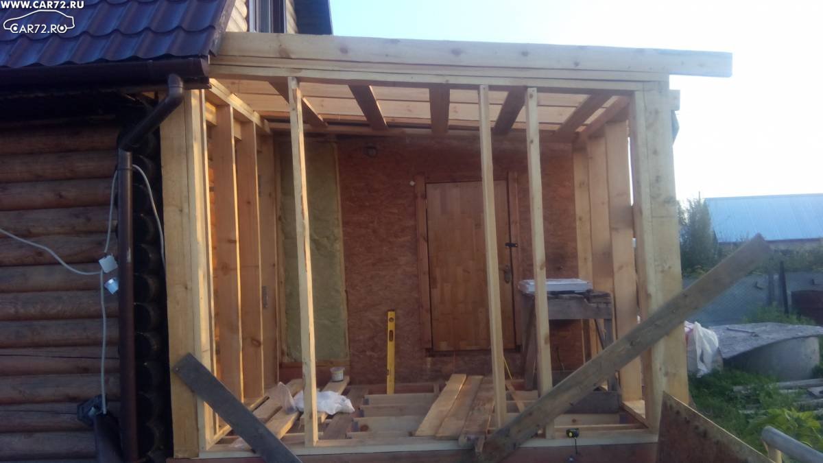

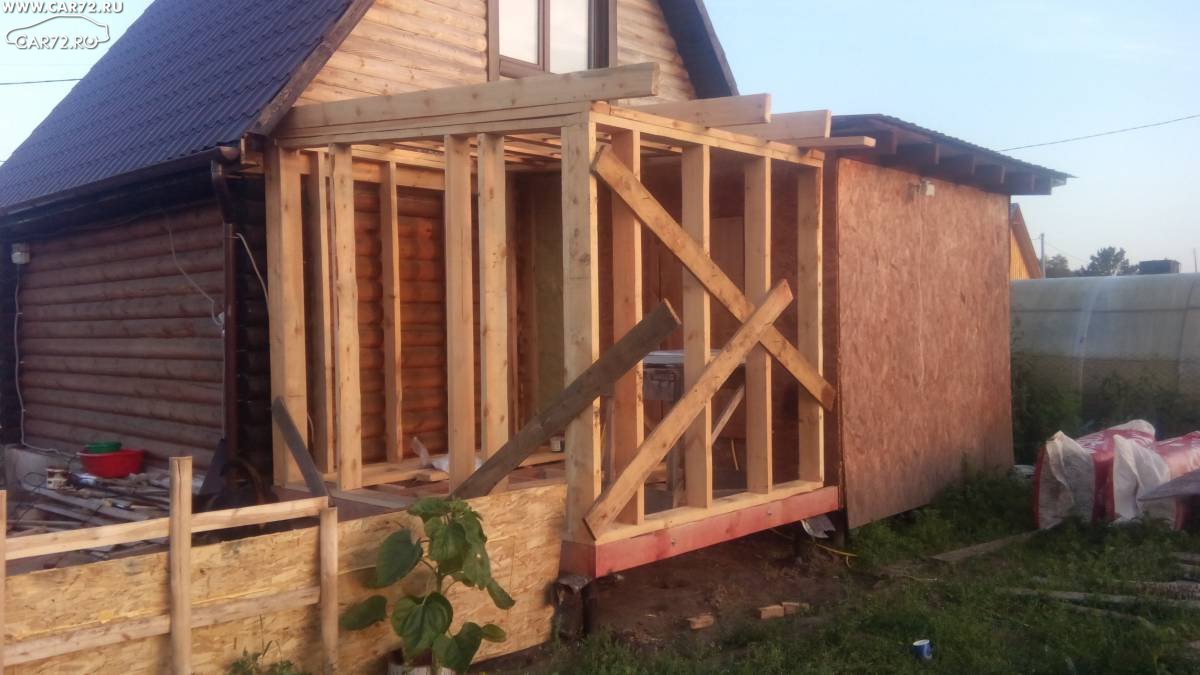

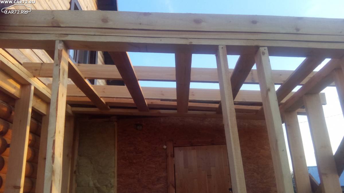

Все парни,собрали мы карксник. В общем я промаху дал на верхней обвязке. Выпил сделал на 150\50(по ширине доски),а она дала сбой,вот и по углам получилось не 90 градусов.....В итоге на 3 метра ушла стена, аж на 6 см. Потом когда сняли доску,пнули по,что бы диагонали сошлись,все ровно стало......Эх набить бы руку,я нижнюю обвязку день собирал,и то под снос,не правильно(лесенки нету),да и сам пока собирал понял,материал жалко было.....уже напилил. Стены собрали с профессионалом,здесь судьбу я не стал испытывать,тем более,что каркас собран на трех стенах,четвертой нет. Если каркасники здесь есть,то навреное скажут хана твоему пристрою,сдует или сложиться при урагане. Могу фотки скинуть,моего "творения" если интересно..... :pipec:

Сообщения: 16491
Рейтинг: 120 237
Строители каркасники и математики! Помогите с диагоналями плиз!!!
Сообщение Григорьич » 31 июл 2018, 09:55
Дми писал(а): каркас собран на трех стенах,четвертой нет
Как это?
Если пристройка,то не сдует,ведь цепляется за основное здание?
Дми писал(а): Могу фотки скинуть,моего "творения" если интересно
Интересно.
Осим хаим! :)

Где не правильно это мои косяки,по обвязке,обвязка "ушла" на 1 см в диагонали :pipec:

Сообщения: 16491
Рейтинг: 120 237
Сообщение Григорьич » 31 июл 2018, 22:23
Дми писал(а):Где не правильно это мои косяки
Ещё бы узнать,где твои косяки,а где профессионал "порылся"!
Так вообще стоить нельзя.!
Вернее,можно,но что то вроде сарая на пару лет! :cherep:
