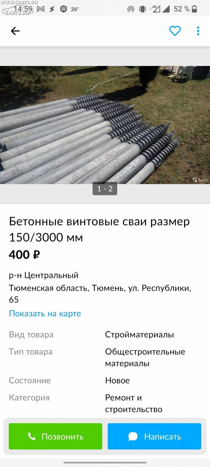

Coolybin, это больше на шурупы похоже, чем на винты
Соответственно и нагрузку будут нести ровно столько, сколько диаметр сваи.
А у винтов площадь больше. Свая сама диаметром 70-100, а винт 200-350.
