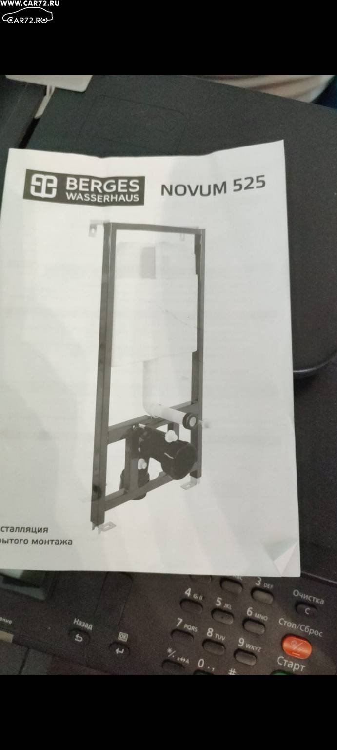

Всем доброго дня,нужна помощь,любая информация будет полезна
Суть:
Дома стоит инсталляция berges nowum 525,фото приложу
Периодически перестает набираться вода после слива,нажимаешь кнопку резче и сильнее,набирается раза с пятого,подкрутка штока и заливка очистителем от грязи и ржавчины значительных результатов не дало
Может кто сталкивался с такой проблемой,может у кого есть такая инсталляция, вопросы следующие
-что может быть за поломка?
-где купить ремкомплект на такую инсталляцию?
-можно ли сделать без разламывания ванной?
-может специалисты есть какие то в этом направлении?
Вообщем буду признателен любой помощи и информации

зачем разламывать то, можно же посмотреть в бачок, что там мешает / поплавок, клапан порегулировать и т.д.
я еще дно бачка фоткал телефоном, потом на фотках смотрел в чем причина.
(но у меня наоборот вода не останавливалась)

Пришелец_72, очевидно что поплавок не падает вниз. Нужно снять кнопки и очистить полозья поплавка, может переставить его пониже, чтобы он в другом месте останавливался.

Чистить надо от известного налета полозья, где поплавок ходит
