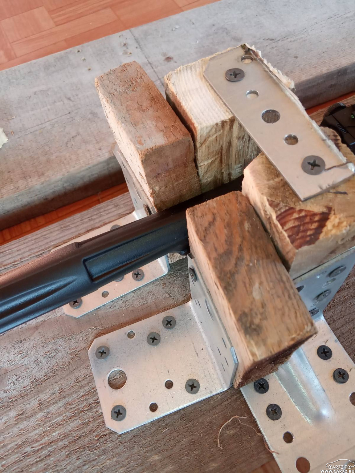

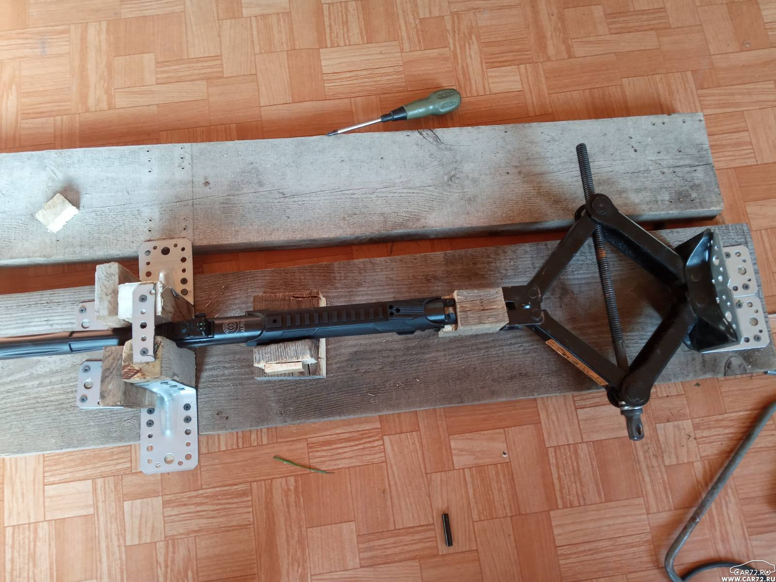

купил тут в интернет магазине хатсан альфа
начитался и насмотрелся про как надо их вывести из консервации
в итоге соорудил вот такое строение, думал быстрее получиться, но как то не вышло особо быстро

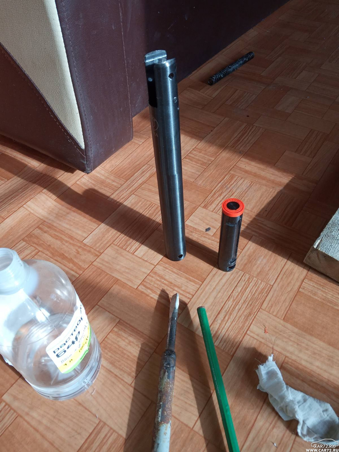

Самое сложное это осевой болт, на нем не мало товарищей полегло, нашел в интернете, что данный болт "минусовой" с проточкой 2 мм
В итоге нашел в гараже какую то старую отвертку, да еще и с трубкой завареной, и довел ее до нужного размера
Ширина "минуса" 9,5-10 мм, а сама проточка 2 мм. Постарался как можно плотнее подогнать и то чувствуется что края пытаются подмяться.
Вот такой беспонтовый болт.
Манжета вроде бы живая, заказал из китая сменные, но они как то запаздавыют, а уж шибко хотелось.

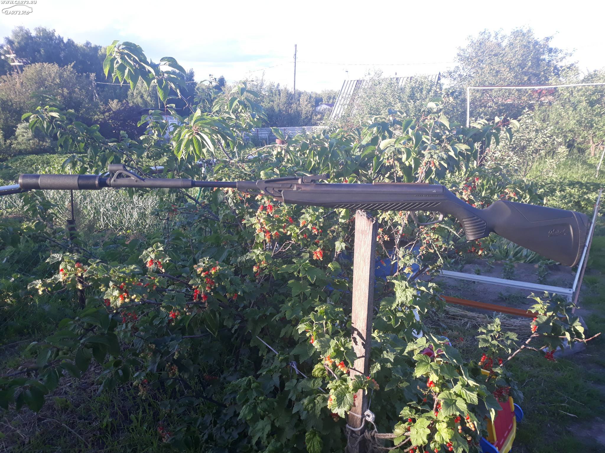

По точности тут пристреливался, ну вот какие первые результаты
Если честно я не охотник, да и в детстве как то пропустил этот этап. Пару раз был в тире, где давай чего-то повышебать.
А тут на даче замучили дзозды, так думаю может их тут попугаю

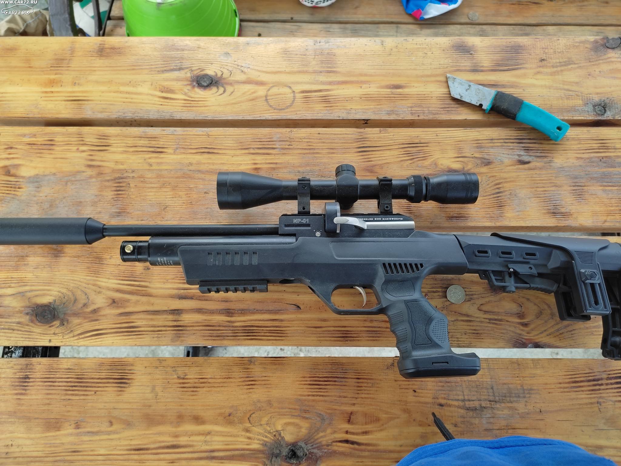

У меня вот такая лялька)) крал панчер, 6.35. Короткий ствол. Тяжелой пулей двухграмовой уверенно бьет на 25-30 метров, в пробку от бутылки попадаю))) дрозды и прочая живность об летают участок стороной)))
