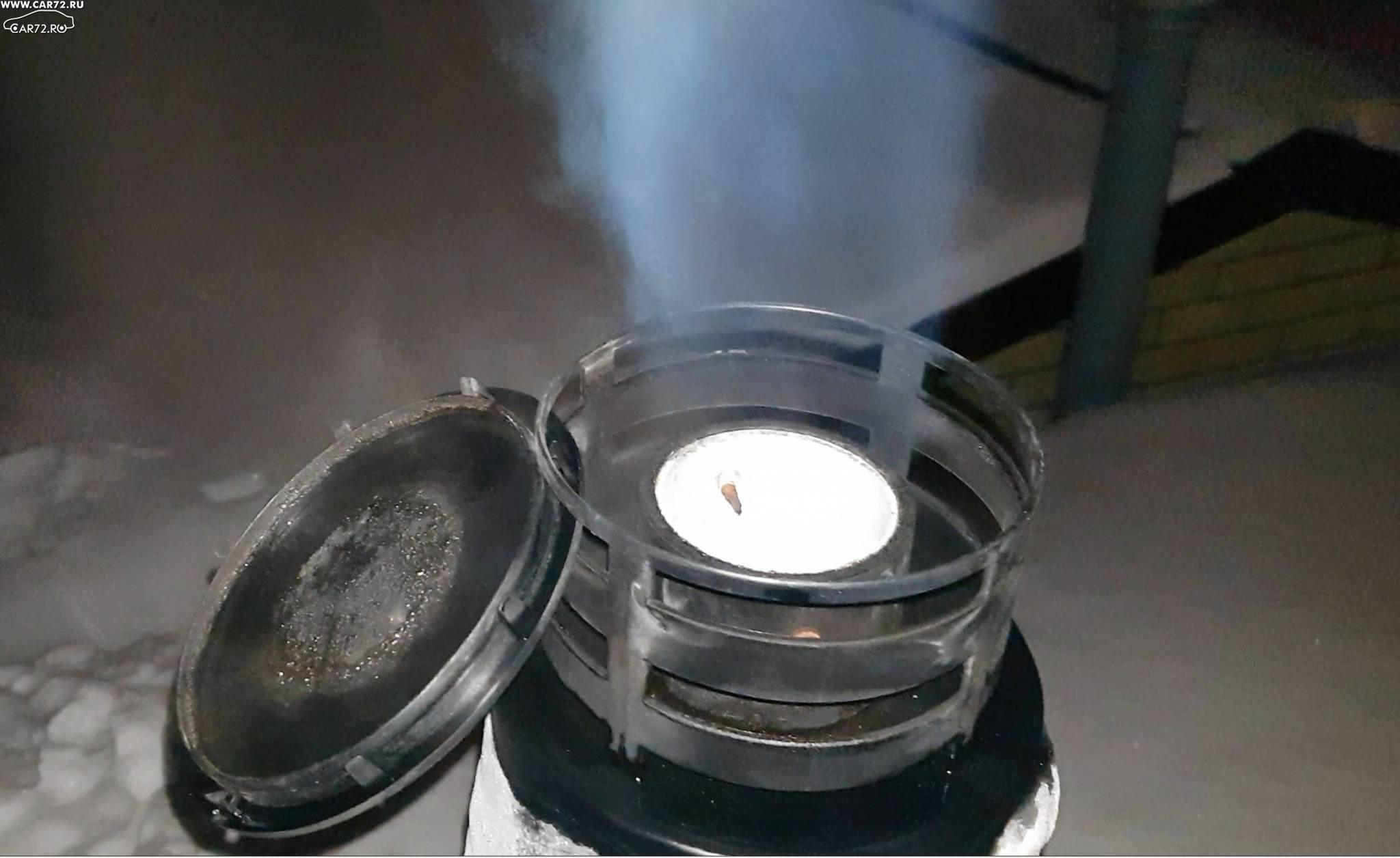

Котлы. Оборудование для отопления, водоснабжения.
Сообщение DELETED » 31 янв 2019, 17:13
Drdiesel писал(а):CRAZY ну я не знаю, почему ойой боится, что воздуха котлам не будет хватать..
Отражатель на коаксиальной трубе конченный.
При тем-ре ниже -30 душит приток. Наледи никакой нет при этом.
Просто выхлоп перебивает вхлоп. :cherep:
Поэтому в такую погоду я его просто откидываю.
Но тут есть риск получить с крыши лавину, и тогда хана котлу.
При -30 она правда не поедет, т.к. главное вспышку не просрать.
Раньше была вбок труба, но сарай слишком близко. Кирпич за зиму покрошился частично.
//через дня 3 порция сильных минусов опять будет.
