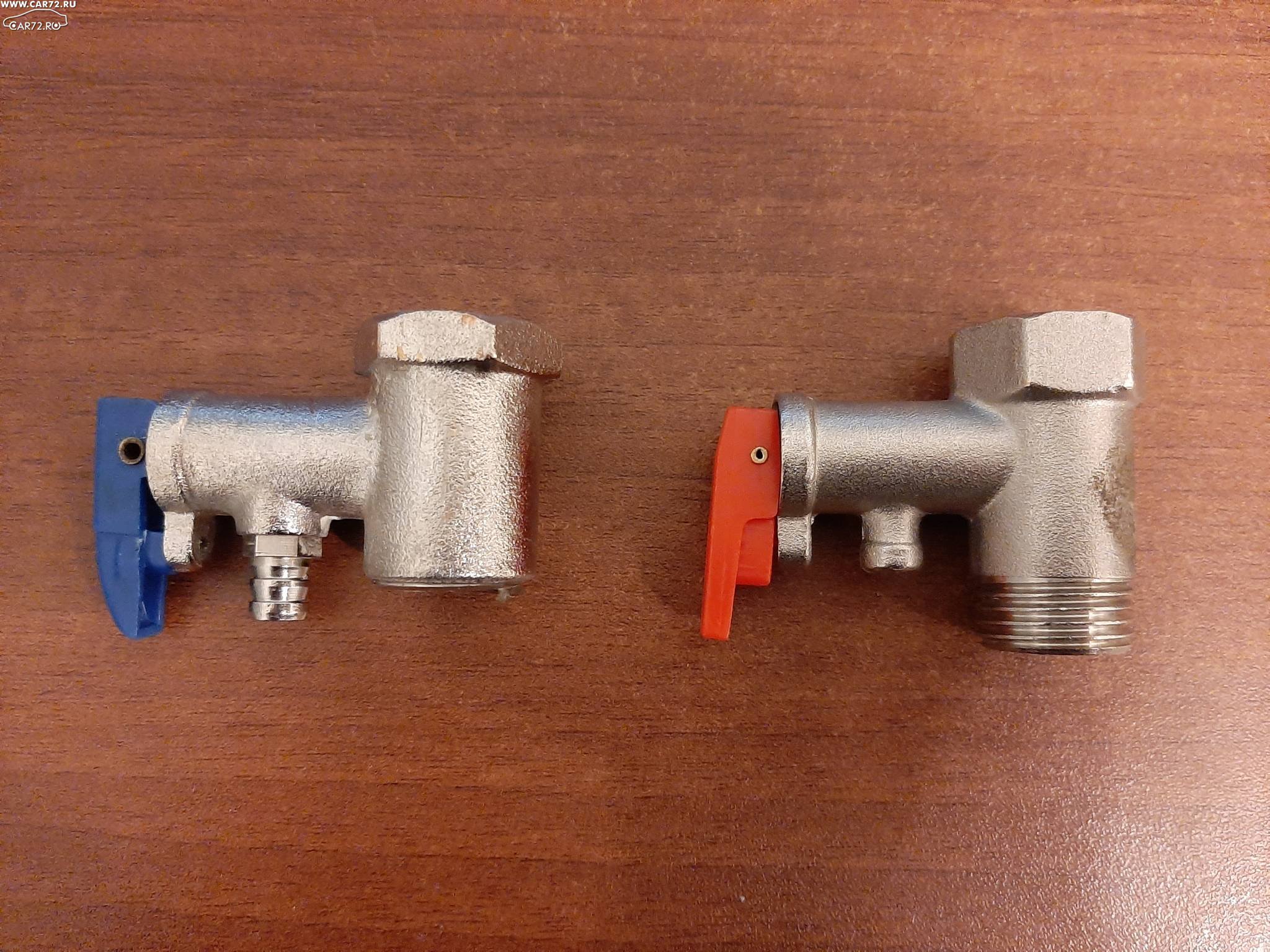

Водонагреватель thermex. Сломался штатный предохранительный клапан.
У нового предохранительного клапана при поднятии ручки течет вода (со стороны ручки).
Нужно грамотно подобрать необходимый предохранительный клапан и установить его.
Клапаны (слева - штатный, справа - новый):

Справа, который новый, в нем нет болтика, не должна так ручка ходить, она должна быть притянута болтиком. Даже по фотке видно, что в старом есть болтик, а в новом нет

gemalay писал(а):У нового предохранительного клапана при поднятии ручки течет вода (со стороны ручки).
Не должно оно так быть. Этот рычажок должен открывать слив через штуцер, а не лить во все щели. Возможно брак нового клапана.

СлавикNF писал(а):Справа, который новый, в нем нет болтика, не должна так ручка ходить, она должна быть притянута болтиком. Даже по фотке видно, что в старом есть болтик, а в новом нет
Болтик выкручен для проверки работоспособности клапана на принудительный слив. Штатный клапан так не фонтанировал.
Так же думаю. Штатный клапан не фонтанировал.
В замене клапана в магазине отказали по причине: "При установке клапана использовалась подмотка, которая попала внутрь и привела к неисправности механизма сброса воды (неквалифицированная установка)".
Устанавливал сантехник из управляющей компании, он же к слову и сломал штатный клапан.

Клапаны разные бывают. Есть с резиновым уплотнителем. Есть без него. Подмотки, ленты-фум для вторых.

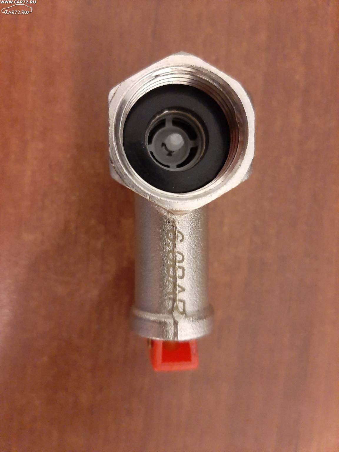

Надо внутрь гайки смотреть. Или с ним или без него. Если его там нет, то проверьте есть ли для него место в гайке (куда он устанавливается)

смотрю внутрь гайки - резиновый уплотнитель есть, т.е. подмотку делать не нужно было. Ок, сантехник двоечник. Только это не исключает другого вопроса, попадание внутрь сантехнического льна может вызвать течь со стороны ручки? По-моему, причина в изначальной некачественности клапана. Не бывает такого, что даже при правильной установке клапан пропускает воду со стороны ручки?
