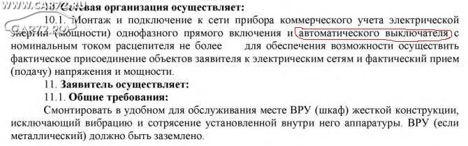

ну наконец то что то произошло, еду на дачу накануне , соседи купили участок , разрабатывают и недавно появилась трубостойка, моток СИПа, одним концом заведённый в шкаф и вроде бы 2 подвеса, а тут смотрю, на столбе появился счётчик, который МИР с пультом и смотанный ранее сип, подключен в счётчик, но блин сделан коряво, по длине натяжки не обрезали а кусок СИПа был явно с запасом, подвес наверху не закрепили, и провод держится просто болтами крепления в самом счётчике.
приезжаю к себе, и вижу, о чудо!!!,
на моём столбе также наверху установлен счётчик МИР, и даже подключен к ЛЭП, но ведь перед этим мне должен же был быть звонок ? а что дальше ? а дальше как я понимаю нужно было выполнить ТУ заранее, и также оставить моток СИПа, и тогда бы его подключили к счётчику. Я же сначало думал, что у меня будет шкаф, в котором счётчик, и автоматы. хотя МИР с пультом, вроде даже поинтереснее будет. Кароче, позвал электрика, смонтировали трубостойку, шкаф, с автоматами, подключили кусок СИП необходимой длины до счётчика, конечно же с запасом, смотал в кольцо, пару подвесов, и будем ждать повторного приезда Россетей, хотя и в этот раз они по идее должны заранее позвонить. на ГЛ утверждали, что всё делается только в присутствии заявителя. но я так понимаю, Россети это одно, а подрядчики монтажники это другое, как ДС и таксисты
, ДС за таксистов не отвечает, только заказы раздаётОтправлено спустя 12 минут 15 секунд:
то есть они не выполняют ТУ со своей стороны ?426338301 писал(а):А если они ставят счётчик МИР с пультом который, они не ставят щит внизу опоры, они сразу в него подключают ваш провод от вашего ВРУ
или же наличие в счетчике реле отключения потребителя можно считать автоматическим выключателем, поэтому провод от моего ВРУ и включают сразу в счётчикПусть будет так как оно должно быть ,но своим путём я пройду сам и никто меня с него не сдвинет
