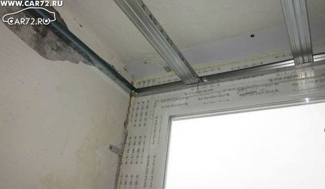

Я плохо в этом понимаю, доборы это?[img][img]https://www.car72.ru/images/forum/2017/09/l_37022.jpg[/img][/img]. То есть при этом площадь остекления станет меньше, при неизменяющемся оконном проёме?

да, добор, это дополнительный профиль вокруг рамы.
Да, он скрадывает площадь остекления.
Но без него, когда начнешь крепить утеплитель на стены и потолок, то утеплитель вылезет за пределы рамы и отделка будет видна через стекло со стороны улицы. Ты же этого не хочешь? порнушко выйдет. Придется применять тонкий утеплитель. Вместо 50мм брать 20-30мм.
Потому что минимальное утепление около 50мм+2-3см металлопрофиль+1,0-1,5мм гипсокартон.
Итого толщина утепления с чистовой стеной выйдет порядка 7-8см. Это даже толще,чем самый широкий профиль рамы.
И если подоконник подпенят без добора, это выйдет около 1-1,5см пены. Он будет промерзать. Потому что толщина кирпичной кладки шире, чем профиль рамы примерно на 5см. А такая кладка абсолютно не будет держать тепло.
Я понимаю,что рама выйдет золотая.... но поверь.... Мне заменить штапики и установить новые стеклопакеты обошлось в стоимость новой рамы с одиночным стеклопакетом.
Плюс, когда начинает плесневеть стена, течет на пол... весь ремонт идет на смарку. И переделывать жалко после первой же зимовки.
Так что, если для тебя сейчас это слишком дорого, лучше планируй делать частями. Но плясать надо от "правильной" изначально рамы с двойными стеклопакетами и доборами.

3Dfx все очень правильно пишете и чётко по пунктам , самое обидное когда это объясняешь людям при замерах и озвучиваешь цены на все это (а это дополнительные расходы, причём очень ощутимые) народ в большинстве своём в желании сэкономить отказывается и от расширителей и от третьего стекла и от более широко профиля. Я сам себе поставил 70 пятикамерный гудвин с 32 энерго стеклопакетам и расширителями верх 60 бока по 30. 3Dfx Я только одного не пойму как расширитель (добор) по низу рамы вы монтировали , а точнее как подокойник 1) подокойник под расширителем (тогда расширитель бессмыслен) 2) подокойник над расширителем (тогда как вы его крепили не в подставочник что ли ) Вот тут я не понял зачем расширитель снизу , я просто подокойник ставил в самом конце когда уже на чистовую балкон сделал и без всяких расширителей под рамой

Я раму не менял.
Снизу нет добора и подоконник все же промерзает. Спасает тп с подогревом.
Сверху и сбоку все по минимуму. Сбоку подходит практически к самому штапику.
В морозы, все же достаточно свежо во всей комнате. Хотя утепление под рамой 100мм. Пол 100мм полистирола. Стены 30-ка, потолок вроде 50мм.
Я же все грабли собрал и никому не советую повторять печальный опыт
