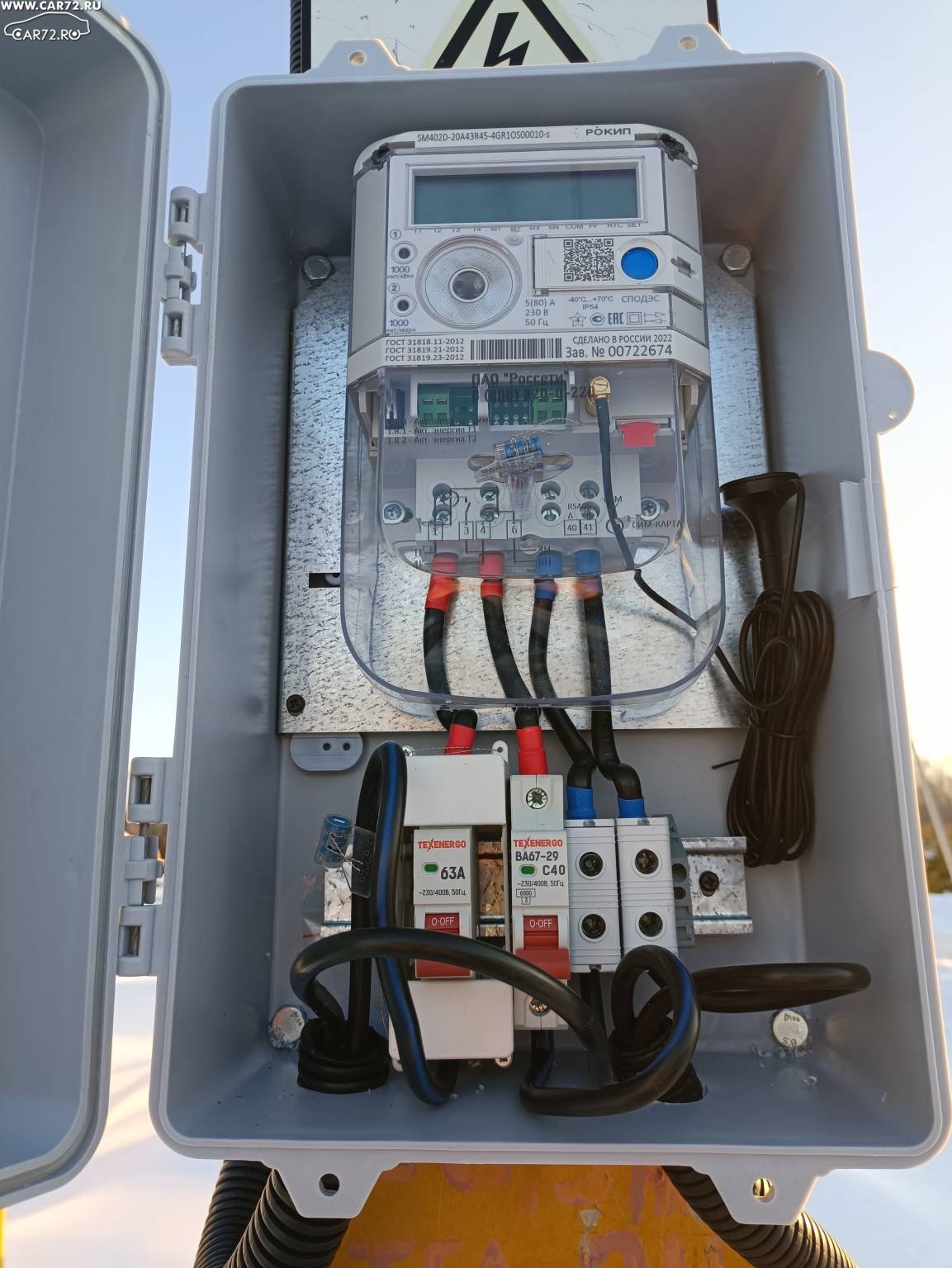

426338301 писал(а):Не соглашусь с тем что ничего не надо делать потребителю. Ему необходимо скомплектовать ВРУ( автомат, УЗО, заземлить рабочий нуль и прочее), установить ВРУ, смонтировать заземление, подготовить и закрепить провод либо кабель для присоединения.
Суть в том что акт о присоединении сетевая выдает после того как смонтирует свой щит, на этом все.
Потом ты уже самостоятельно как хочешь подключаешься к этому щиту, сетевую об этом уведомлять уже не нужно
У меня прошлой зимой сетевая выполнила ТУ и подписали акт, а себе на участок от их щита размещенного на столбе я прокинул провода только летом

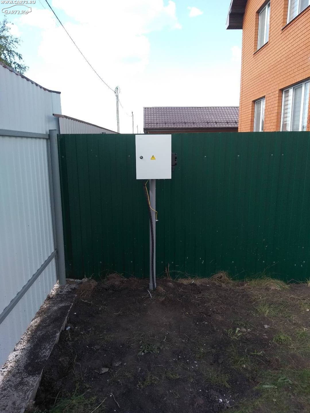

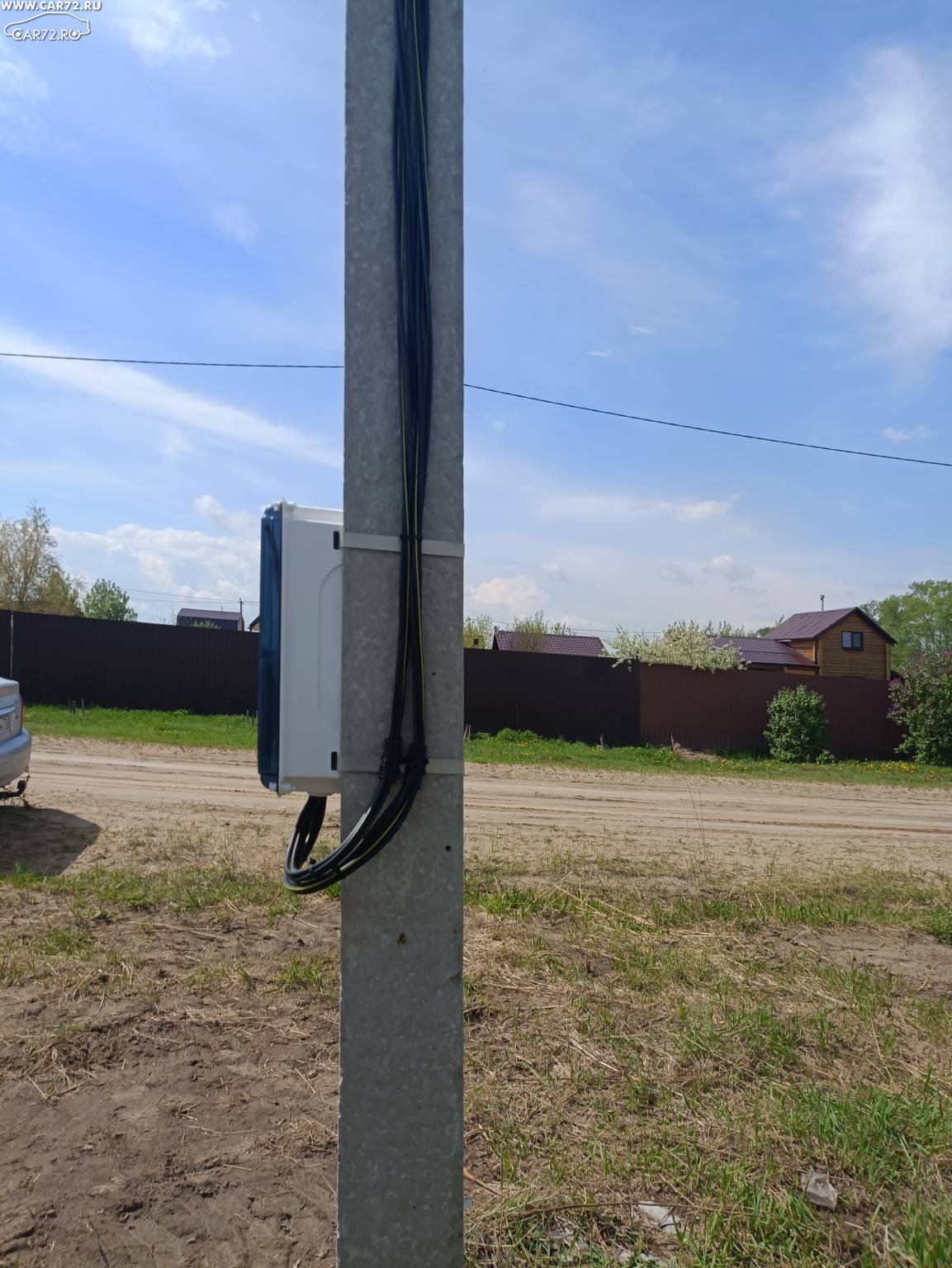

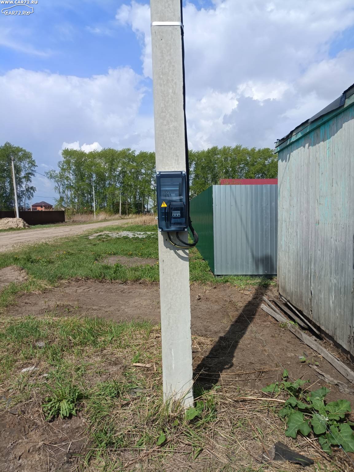

426338301 писал(а):В щите который смонтирует электросетевая компания вам нельзя поставить свою розетку, с их щита вы сможете только подключить свой щит.
а чем щит на вашем фото отличается от их щита ? Изображение
А если счётчик они решат с пультом поставить? Вниз по столбу опустят провода, установят вводный автомат, и резетку..это уже будет считаться моë. Ну или просто попрошу отрезать кусок сипа и зацепить на участке, потом уже сам установлю распред.щит.
426338301
Сообщения: 90
Зарегистрирован: 04 апр 2009, 00:00
Рейтинг: 130
Выполнение технических условий электросетевых компаний Россетти, Суэнко, Элтранс и прочие
Сообщение 426338301 » 09 фев 2023, 15:09
Если говорить о россетевском щите- он отличается тем что там установлено оборудование на заводе, по определенному проекту . И ваша розетка туда не вписывается.
По поводу мое не мое , есть границы балансовой принадлежности, и там все описано. Ваше то что подключено после автомата который установлен сетевой компанией.
Вот щит россетей на 220, это счётчик который без пульта. Сюда вам не разрешат ставить свою розетку. А если они ставят счётчик МИР с пультом который, они не ставят щит внизу опоры, они сразу в него подключают ваш провод от вашего ВРУ. А вот Суэнко делаю внизу опоры щит от счётчика в него ставят автомат четырехполюсной ( в основном).

426338301 писал(а):Вот щит россетей на 220,
:up:
ну вот , что подключается на автомат С40, уже моё, почему нельзя подвинуть всё влево, а справа установить резетку, ? ну или просто ничего не подключать, я позже могу сделать это сам. Ведь могу ? ключ ведь от шкафчика у меня хранится ?
а ещё по поводу
426338301 писал(а):счётчик МИР с пультом который
он всегда под напругой ? перед ним нет отключения от сети ? может как то через пульт реализовано ? не хотелось бы чтобы в неиспользуемый зимний период, этот счётчик находился под напряжением.
426338301
Сообщения: 90
Рейтинг: 130
Сообщение 426338301 » 09 фев 2023, 19:29
:up:
а ещё по поводу
Нет вы не можете сдвинуть и поставить розетку, это собственность электросетевой компании, а ключ у вас только для того чтобы вы имели доступ в их щит чтобы , подключить свой провод или отключить, а также иметь доступ к прибору учёту.
По поводу МИР отключить можно, но не нужно.
