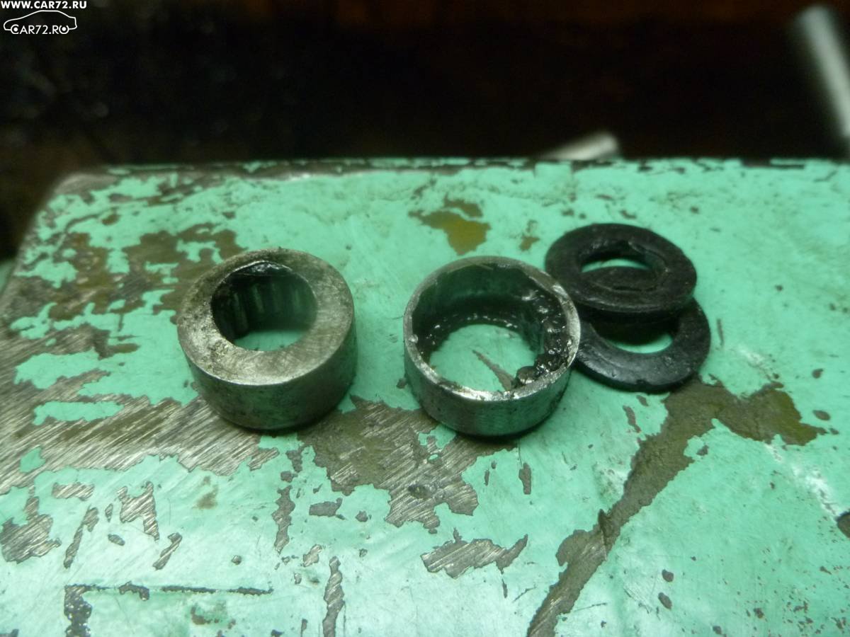

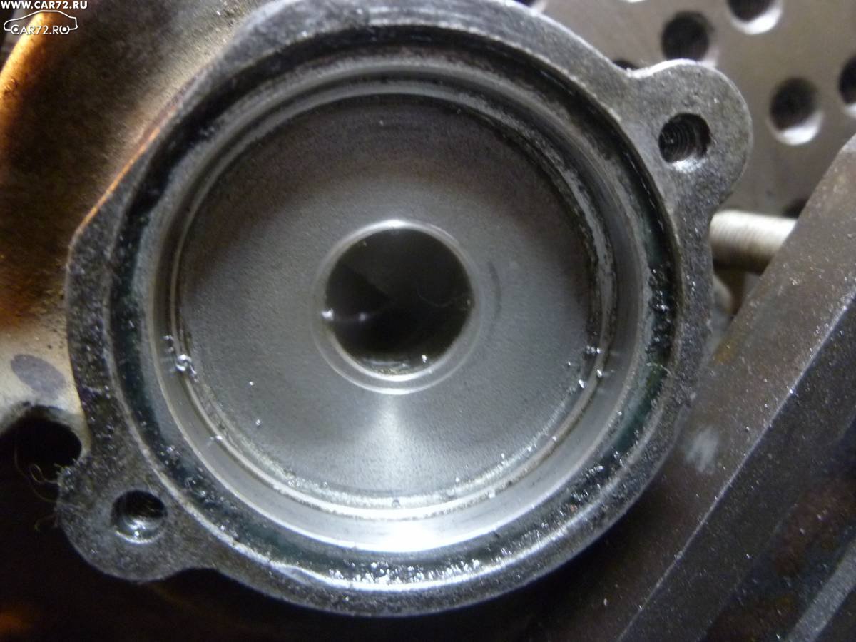

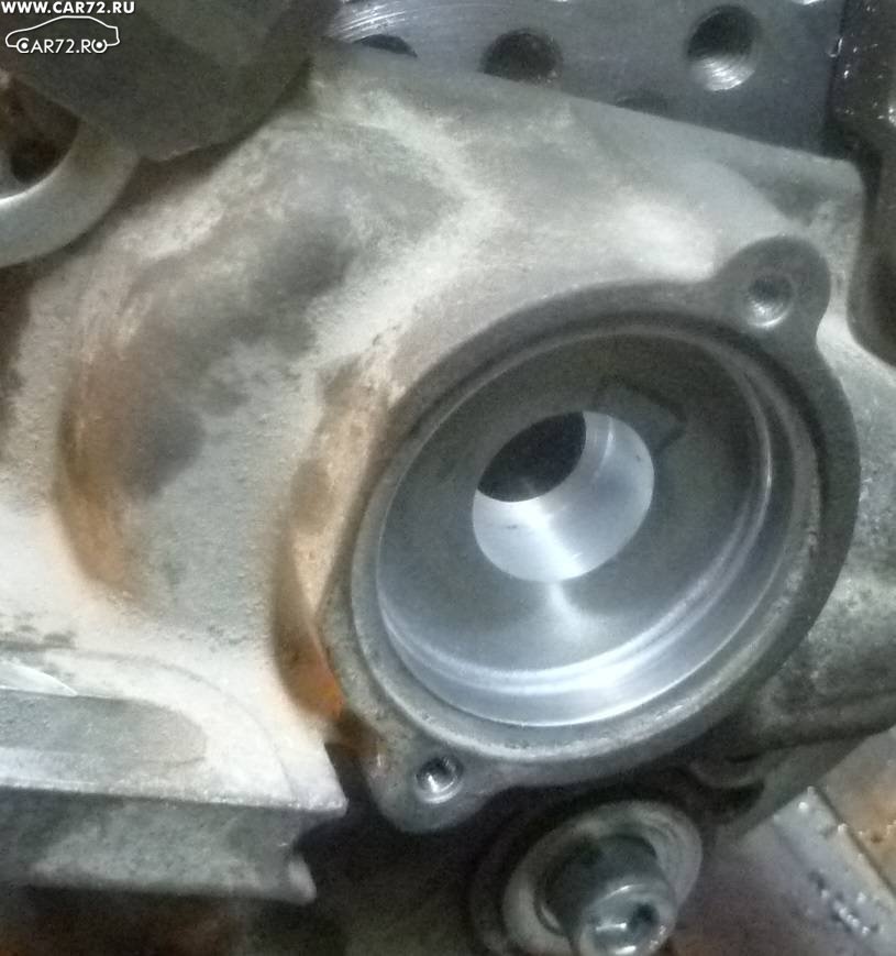

wes2wes писал(а):В идеале впилить подшипники, но пока я в тюмени таких мастеров не нашел кто бы мог взяться, а облазил почти весь город
звоните 89222655544 Михаил
показана просто расточка а так работа будет полной с выдачей собранного,смазанного,работающего актуатора

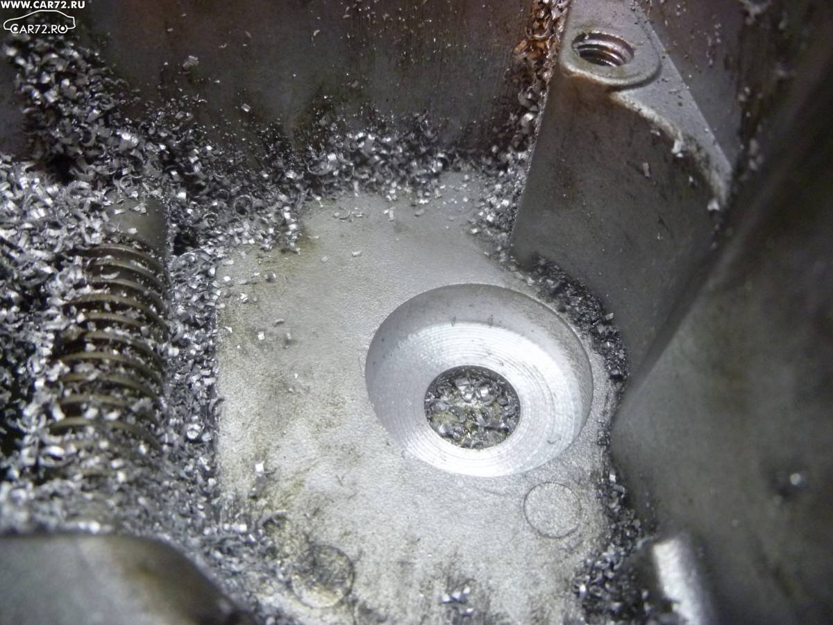

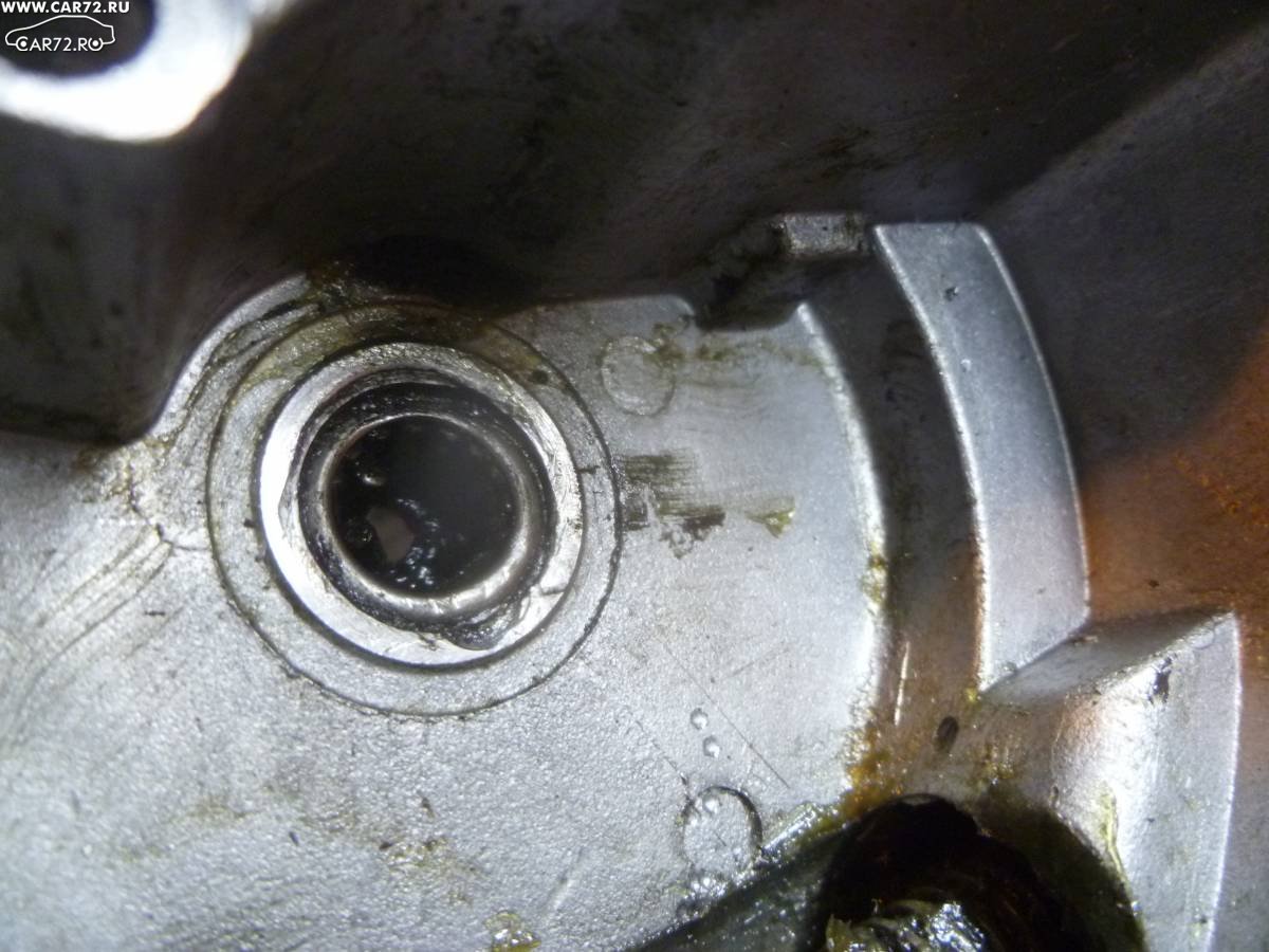

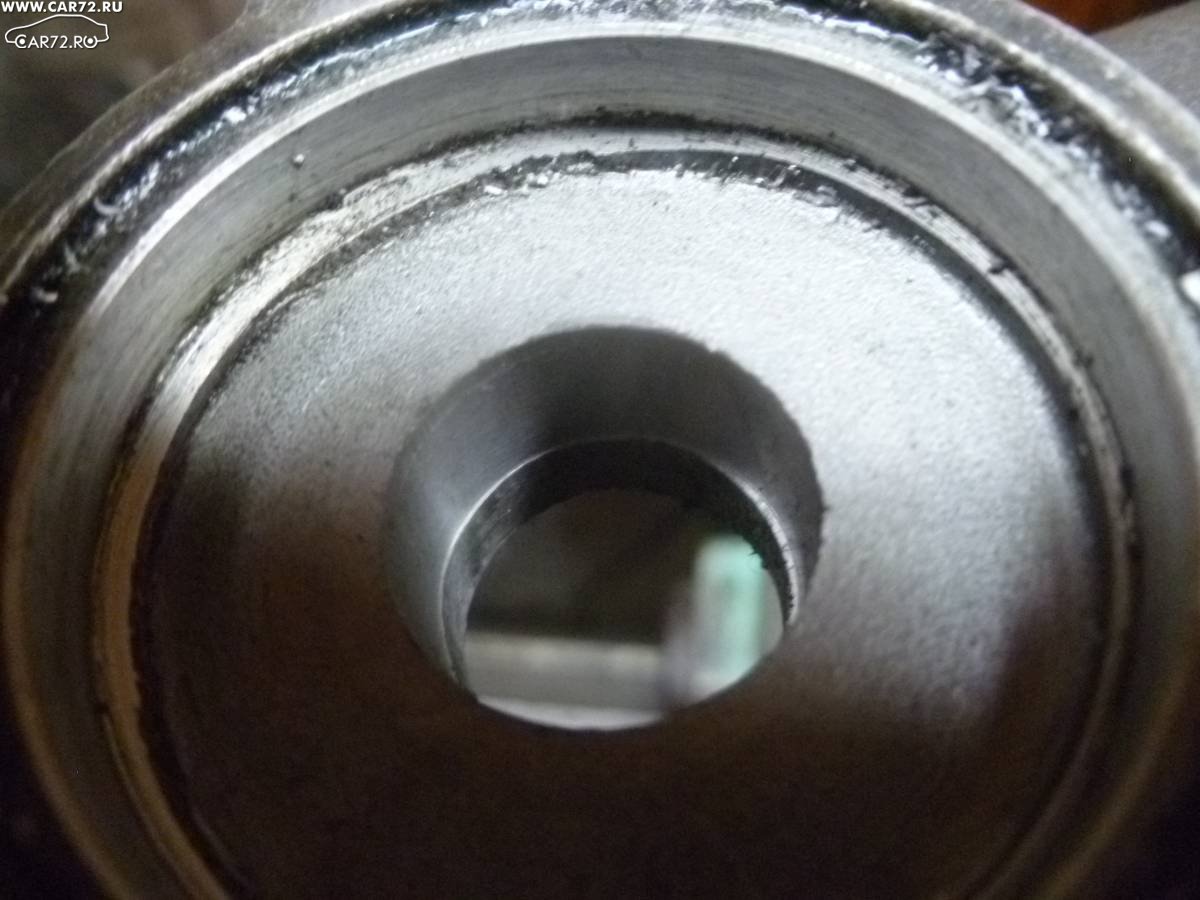

Baner писал(а):Все это херня на 1-4 тысячи пробега не более
Вот сегодня соглашусь но с бооольшой оговоркой.вот о чем речь.переделал сегодня очередной на подшипники после рукожопых
молотком бы им по рукам настучать,вначале фото потом коменты
как видно по фото расточили ужасно
да плевать на качество поверхности самое главное смещение в сторону червяка на 0.6мм и естественно все выдавило и заломило ну вот как такое будет работать???? конечно же не будет
а еще корпус подшипника прям болгаркой отпилен и для качественной работы 2 резиновые прокладки и винтик с торца был вкручен прямо в корпус без предварительного нарезания резьбы .слов нет.....по цене был вопрос -7000руб. это без подшипников так как дешевые есть по 30р ,фирма 530р и те в Екатеринбурге
