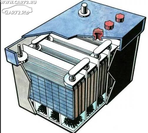

В каждой банке есть внутри контактная пластина из свинца, на ней замеряют либо прямо щупом вольтметра или проволокой а к ней щуп
Злой Чел
Сообщения: 574
Зарегистрирован: 29 мар 2022, 08:46
Рейтинг: 2 424
Почему в Тюмени не производят нормальные, на мировом уровне, аккумуляторы?
Сообщение Злой Чел » 01 дек 2022, 11:26
Lock писал(а):В каждой банке есть внутри контактная пластина из свинца,
Изображение вот именно внутри, назовём её перемычка между банками, а снаружи только +/- на 12В. Или протыкать крышку :cherep:
Как то и необслуживаемый так проверял, сверлил дырки и ставил пробку, чисто из спортивного интереса
