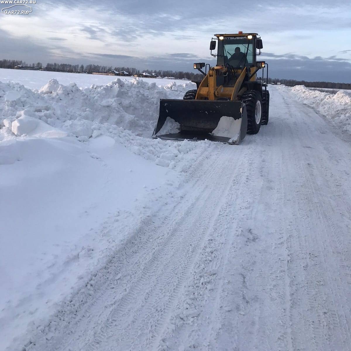

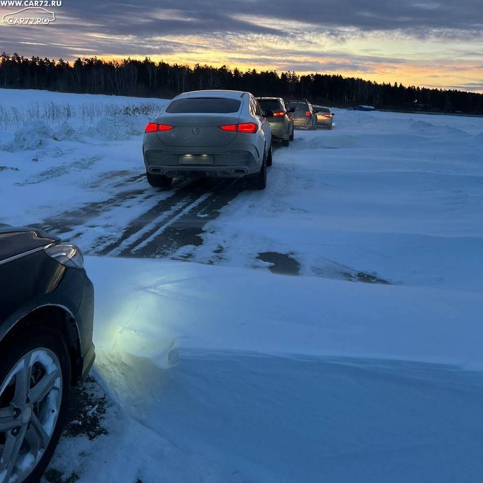

🚔Жители коттеджного поселка «Зубарево Хиллс», расположенного вблизи села Перевалово Тюменского района, пожаловались в социальных сетях, что не могут выехать на трассу из-за неочищенных дорог. Из-за сильного ветра на дороге образовались переметы, которые затрудняли проезд транспорта.
Сотрудники Госавтоинспекции незамедлительно отреагировали на сообщение сельчан в социальных сетях. После обращения к главе Переваловского муниципалитета Владимиру Лебедеву, дорогу расчистили. Теперь все в порядке!![]()
