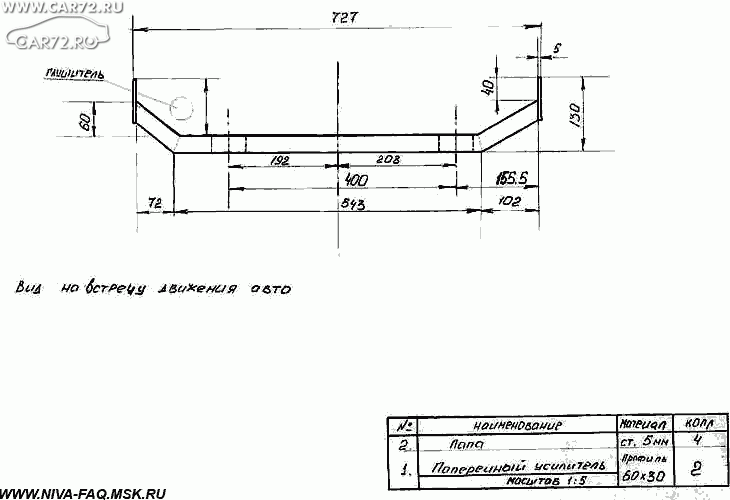

Так и что там с чертежами товарисЧи ниваводы? :)

То же интересен вопрос про подрамник. Поделится кто чертёжиком?

Вот самый простой и проверенный вариант,только лучше из уголка делать,т.к профильная труба 40*20 нежная.

Pa-Pasha, Спасибо.
А который нива комфорт есть у кого? И стоит ли именно им заморачиватся?

Если трансмиссия на авто в хорошем состоянии,то и без подрамника хорошо.

Pa-Pasha, Да. Трансмиссия в норме и вибраций нет. Вот только боязно оторвать её где нибудь в какащках :)

OlegOr, Смотри в сторону нива комфорт. Самый нормальный подрамник. Он не висит низко и не сверлишь лонжероны. Всё остальное шляпа.
