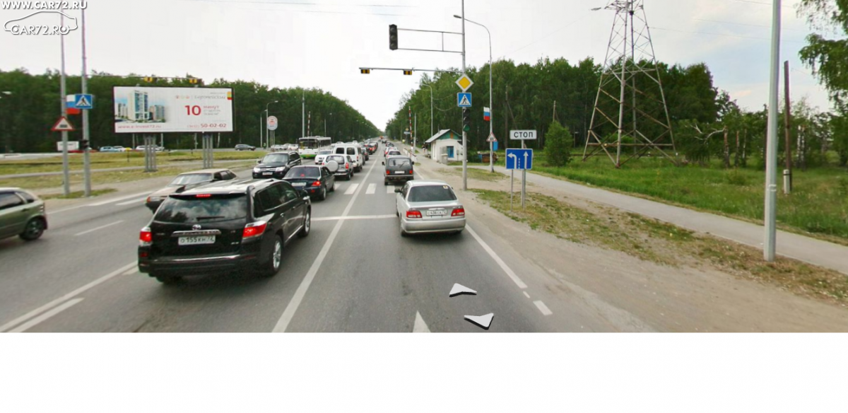

А вот чисто гипотетически - если я выехал на перекресток с левой полосы, с которой можно только налево, перестроюсь на перекрестке в соседний ряд, с которого можно прямо (разумеется выехав на зелёный, уступив дорогу тем, кто движется без перестроения, не выезжая на встречку), то нарушил ли я ПДД? если да, то какой пункт?
Вот пример Циолковского - Профсоюзная: если до разделительной полосы белый автомобиль перестроится в правую полосу и проедет прямо, в чем его нарушение?

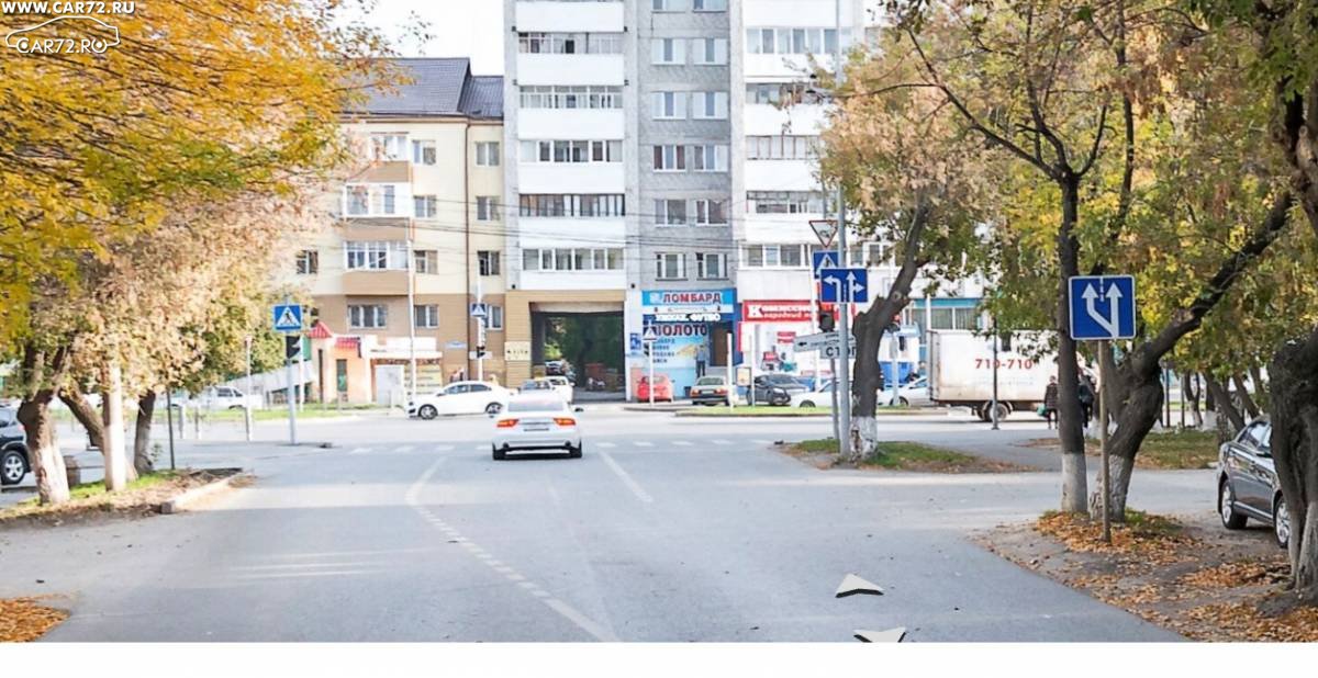

На перекрестке Республики - Горького, если я выеду на перекресток левой полосой и поеду вдоль левого края прямо - то согласно знакам (сейчас по факту они показывают смещение) и разметке я совершу перестроение и ничего не нарушу.
Но если я проделаю подобный фокус скажем на Дружбы - Мельникайте, то уже нарушу требование знака "направление движения по полосам", т.к. полосу я не менял. В подобном случае нужно обязательно смещаться от левого края к правому (т.е. обязательно менять полосу). Тупо проехать прямо с включенным поворотником, как предлагает забаненный, в таком случае не прокатит
Несколько мудацкий стиль вождения, но с точки зрения ПДД так

ЖИРИК писал(а):полосу я не менял...в таком случае не прокатит
естественно, ибо:
"Перестроение" - выезд из занимаемой полосы или занимаемого ряда с сохранением первоначального направления движения.
выезда не было- не было перестроения!!!
