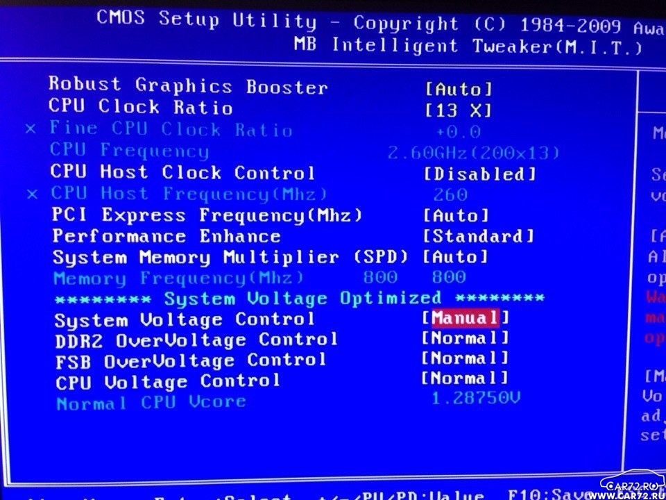

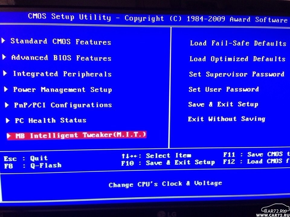

Всем привет. Помогите разогнать процессор)
Dual Core E5300 2600
Хочу больше производительности)
Мат плата: Gigabyte GA-G31M-ES2L v2
Kingston 2x2гб
Nvidia GeForce GT240
БП 400w
З.ы В CPU-Z Core Speed колеблется от 1300 до 2600. Почему колеблется? Я думал там всегда должно 2600.
Фото биоса, чтоб подсказали куда тыкать и что нажимать))

Enzo72rus, cpu clock ratio можно поменять на 14,15! только наблюдай за температурой процессора
Это нормально, когда прцессор в простое скидывает частоты.
У меня разогнанный i7 до 4000, в простое скидывает до 800.
Прежде чем разогнать, нужно понимать расчитана система питания платы на это и сможет-ли система охлаждения остудить разогнанный проц.
Проц марально усторел, смысла разгона нет!

Enzo72rus
Сообщения: 4837
Я езжу на: Kia Rio
Рейтинг: 16 316
Репутация: +36
Сообщение Enzo72rus » 19 июн 2014, 00:28
ksenelove, 13 максимум. 14 не ставится
iuda72, промониторив инет, пришёл к выводу, что чтоб сжечь этот проц нужно очень постараться.
Vitek, промониторив инет, пришёл к выводу, что смысл разгонять есть. Было 2600 mhz стало 3600.
