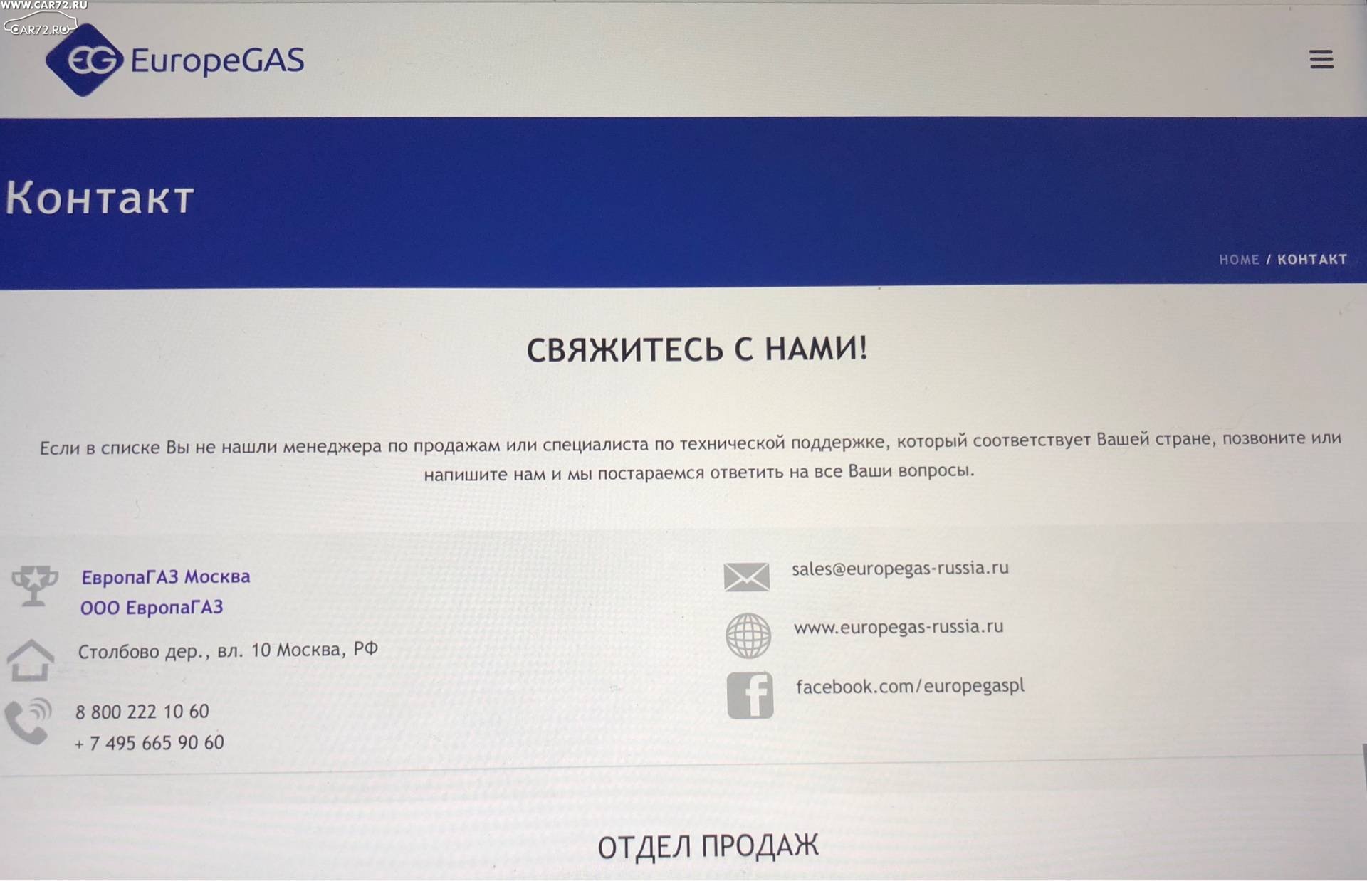

Exiv писал(а):
Аларм Газ Сервис писал(а):Здравствуйте, как пользователь гбо, Вы не увидите на кнопке переключение с газа на бензин, это можно увидеть только в программе гбо.
У меня переход с 4 тысяч и это видно на кнопке. Оборудование - Европагаз
У вас неправильно работает гбо, на переключателе не должно отображаться частичный довпрыск или полный переход на бензин, а следовательно это является не исправностью.
Если есть сомнения в информации предоставленной мною, вот Вам контакты тех.поддержки оф.представителя Европа газ в России.
