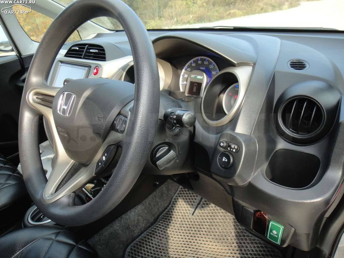

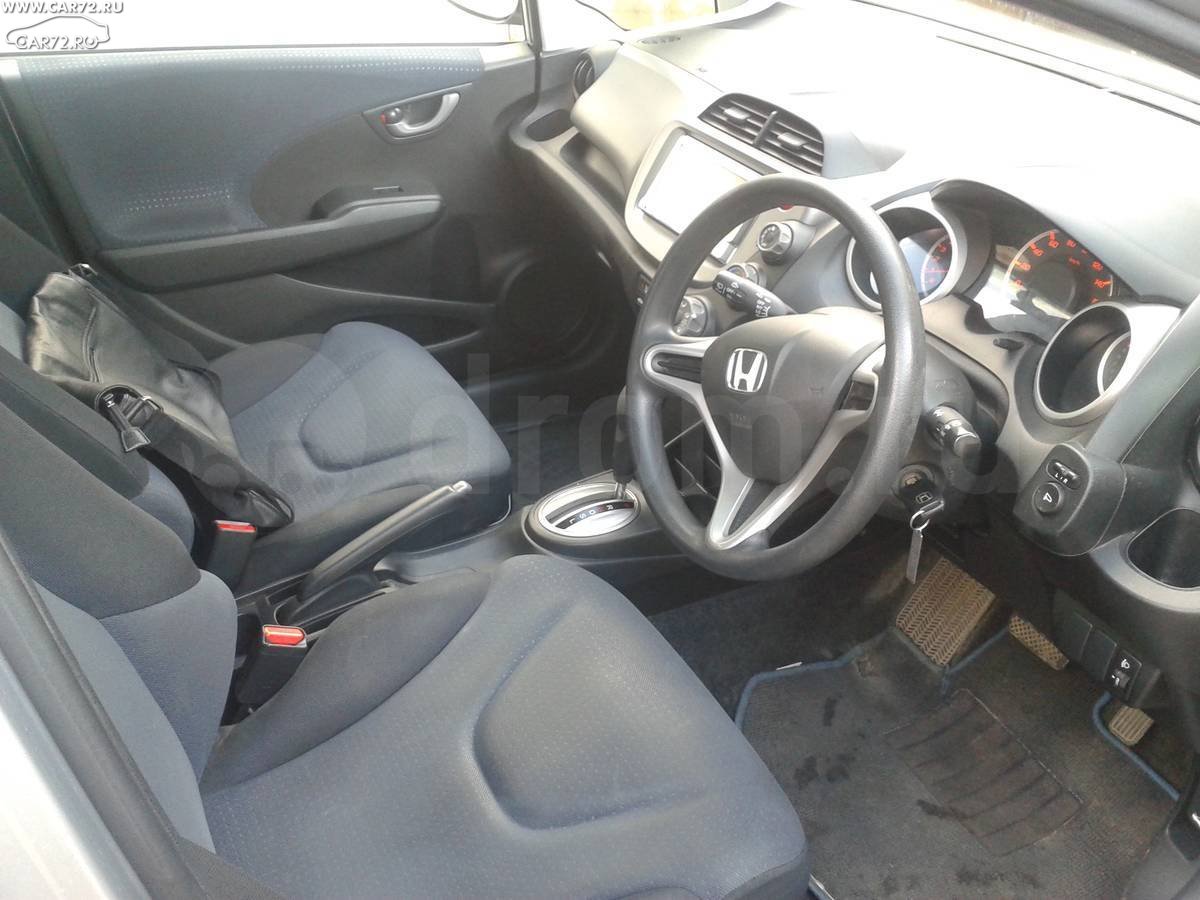

если честно уже склоняюсь к варианту как у меня было на хонде фит с бесключевым доступом. там не кнопка, а чуток иначе. фоток не осталось, потому вот на дроме нашел подобную машину.
вот простая, с ключом.
а вот как я хочу сделать, это у фитов в топовой версии было.
личинка ключа есть. а вот самого воротка, заглушки нет, может кто владеет информацией где купить?
- black013
- АвтоГуру
- Сообщения: 7254
- Зарегистрирован: 21 окт 2007, 00:00
- Награды: 2
Рейтинг: 19 765
Репутация: +45
установка кнопки СТАРТ СТОП кто возьмётся?
Сабай_Сабай писал(а):самоделки сразу мимо. я против этого, сталкивался уже.
самоделки бывают разные, я причисляю к самоделкам и то, что сделано на базе, но с доработками в части электросхемы и способа подключения.
пс:
все эти кнопки так или иначе появились от "самоделок"
то что у тебя на фото - я такую схему видел штатно на сузуки сх4, там помнится сохранена возможность запуска как с ключа так и без оного.
