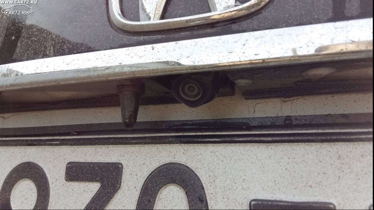

Штука то классная, если до ума довести, я думаю можно будет сообразить как продать, вопрос в другой, у мя она штатная стоит над номером, но прикреплена не к нему, а рядом с подсветкой номера, где кнопка открытия багажника, там нет столько места =) В стороны бы прямая планка какая нить уезжала б (это вам как вариант развития, чб пригодится)

air007 писал(а):Штука то классная, если до ума довести, я думаю можно будет сообразить как продать, вопрос в другой, у мя она штатная стоит над номером, но прикреплена не к нему, а рядом с подсветкой номера, где кнопка открытия багажника, там нет столько места =) В стороны бы прямая планка какая нить уезжала б (это вам как вариант развития, чб пригодится)
От камеры слева или справа нужно 2-3 см пространства (в зависимости от принципа действия шторки). Если такое есть пространство, то все делается. Мы к этому вопросу приступим чуть позже.

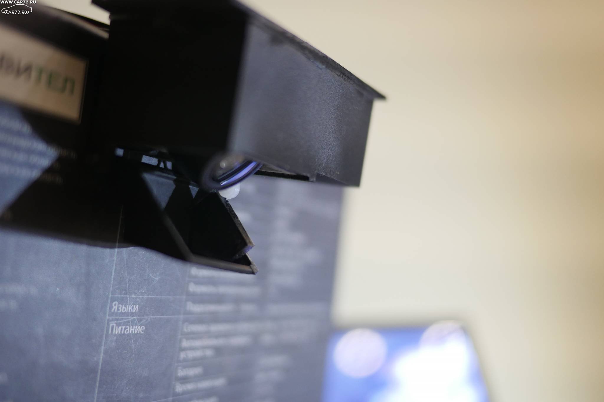

Сделали предсерийный образец и поставили на машину :) Изображение Изображение Изображение
Фото и видео на самой машине немного позже сделаем.

Колхоз же, он что сервоприводом будет открываться и закрываться?, если нет то какой смысл в ней? Постоянно выходить открывать и закрывать? Лучше какой нибудь очиститель придумать на моторчике.

Беркут4044, Естественно моторчиком. Иначе какой смысл?? :)

Артур Гармаш писал(а):Сделали предсерийный образец и поставили на машину :) Изображение Изображение Изображение
В целом идея хорошая.

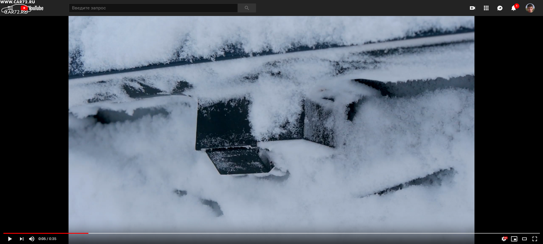

Видео с машины в реальных условиях. Машина после трассы, за бортом -18 градусов мороза: https://youtu.be/J6R2tmGtA-0

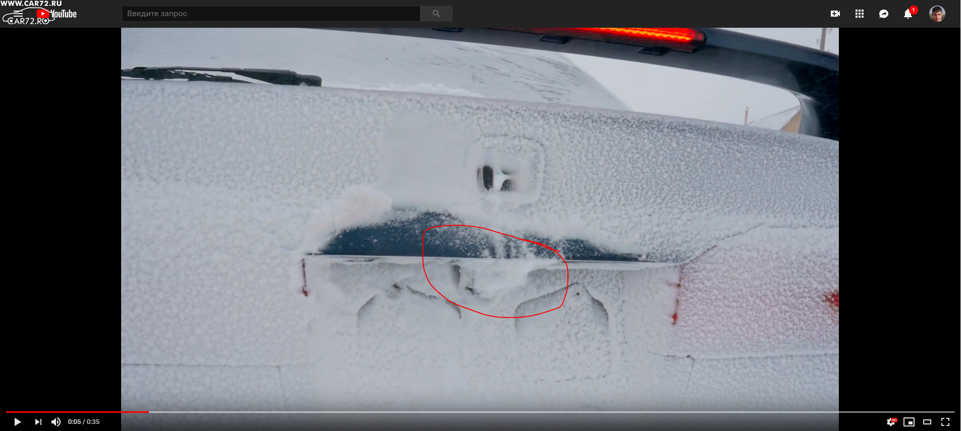

Артур Гармаш писал(а):Видео с машины в реальных условиях. Машина после трассы, за бортом -18 градусов мороза: https://youtu.be/J6R2tmGtA-0
Тут как-то нечестно. Сначала показано, что камера полностью залеплена снегом, а потом, на 5й секунде, часть снега с нее уже предусмотрительно стерто :)
И еще есть отличия, это вообще нарезка с разных видео, наверно.
