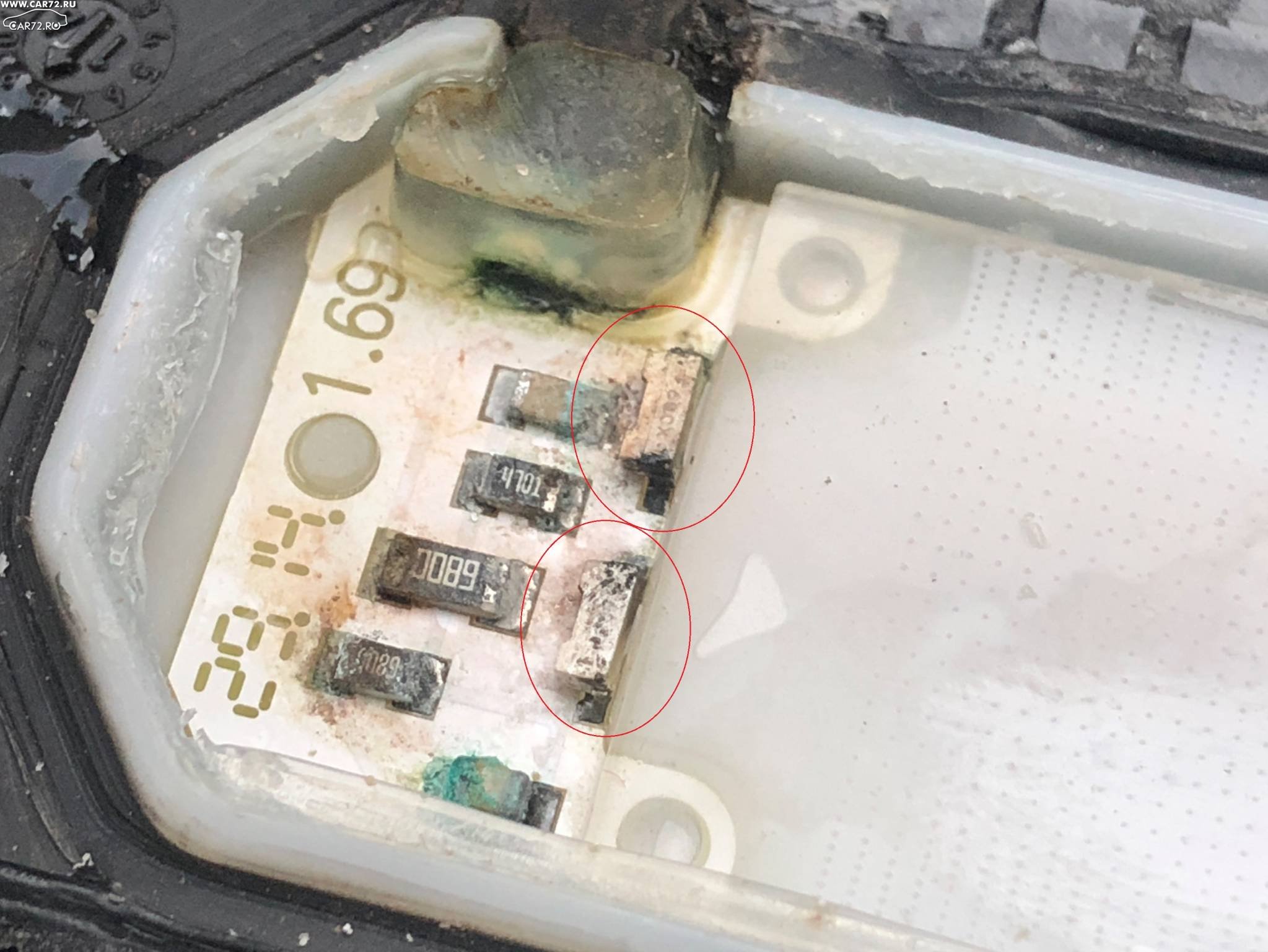

Добрый день уважаемые форумчане/
Cтолкнулся с такой проблемой - автомобиль был куплен с лампами LED (4 шт. в ближний 2шт. и туманки 2шт.) те что с радиатором, вентилятором и маленький блоком питания.
Одна лампа перестала светить.
Лампы дорогие отсюда вопрос ремонтопригодны ?!
А если да то кто занимается ?!
Как я понимаю лампы покупались бывшим владельцем на АЛИекспресс, лампы хорошо светили и все 4 были одного оттенка, хочется понять может она подлежит ремонту.
Мастерская АВТОКОВРИК
т.971-979 ул.ХОЛОДИЛЬНАЯ д.69
jeka1981
Сообщения: 2533
Рейтинг: 20 233
Ремонт светодиодных автомобильных ламп.
Сообщение jeka1981 » 29 окт 2018, 17:38
нужно понять что сломалось в лампе;если перегорели чипы то ремонту не подлежат, если перегорел повышаюший драйвер то ремонт возможен

тут вопрос сколько вы готовы потратить на ремонт,и сколько стоит новая лампа,если цена лампы 1500-2000 руб то проще будет купить новую лампу,никто вам ее за 200-500 руб ремонтировать не будет
в 99.9% лампы выходят из строя из за перегрева светодиодных чипов, можно самому проверить мультиметром,есть ли выходное напряжение на светодиоды,если напряжение есть а лампа не светит то это 100% сгорела сам светодиод и смысла в ремонте нет

jeka1981 писал(а):нужно понять что сломалось в лампе;если перегорели чипы то ремонту не подлежат, если перегорел повышаюший драйвер то ремонт возможен
Что за чипы? Светодиоды? Тоже меняются.
Драйвер в светодиоды ставится токорегулирующий, т.к. светодиоды "питаются током". А повышающий - это преобразователь dc-dc. Но там его не должно быть. Смысла нет. Скорее 3-4 светодиода последовательно и все.
Были бы мои, точно залез бы починить. Чужие даже и не знаю...т.к. это только хобби и запчастей не вагон.

SHRUST писал(а):Что за чипы? Светодиоды? Тоже меняются.
есть лампы подороже и по качественней в них стоят светодиодные чипы
более дешевые имеют матрицы
самая проблема на что их поменять и где их купить
SHRUST писал(а):Драйвер в светодиоды ставится токорегулирующий, т.к. светодиоды "питаются током". А повышающий - это преобразователь dc-dc. Но там его не должно быть.
чем и как питаются светодиоды расписывать для простого чел не вижу смысла и не стал

jeka1981, в целом согласен. Основная проблема для обычного обывателя ремонтника - где найти и на что поменять, а для заказчика не проще ли новые купить.
От лампочек бы не отказался, интересно поковырять. Это уже в личку.

Только оборудование для точного позиционирования далеко не у всех есть. Это не тот случай, когда пять соток погоды не сделают. А если делать нормально - новые светильники дешевле. А уж купить диоды - не проблема. Главное опознать, какие именно нужны.
Что за оборудование по позиционированию светодиодов в автолампах? :)
Благодаря jeka1981 и инету могу сказать что в китай лампах меняется планка со светодиодами. А вот купить ее - зависит от модели этой планки. Можно найти, а можно и нет. Поменять 5 минут.

Под заменой светодиодов я понимал замену именно отдельных светодиодов, а не сборок. Чтение мыслей из чужой головы не прокачивал.

Это как-раз таки унылые COB-ы, которые во все стороны светят и не фокусируются.

Можно сделать.... планки будут стоить около 300 руб шт.... работа около 500 руб и того 800 руб.... лампы новые стоять от 900 до бесконечности.... по хорошему руб 2000 можно взять комплект.... ну и думайте.... будете вы делать лампы за 800 руб? плюс ждать детали??? перепаивать сами матрицы вам ни кто не будет.... экономически не целесообразная затея вообще... не вижу смысла...

saab писал(а):Можно сделать.... планки будут стоить около 300 руб шт.... работа около 500 руб и того 800 руб.... лампы новые стоять от 900 до бесконечности.... по хорошему руб 2000 можно взять комплект.... ну и думайте.... будете вы делать лампы за 800 руб? плюс ждать детали??? перепаивать сами матрицы вам ни кто не будет.... экономически не целесообразная затея вообще... не вижу смысла...
А кто вообще занимается подобными переделками? Мне бы два светодиода перепаять на небольшой плате (10х20мм)
Внимательно прочитайте сообщение Матрицы перепаивать вам ни кто НЕ БУДЕТ ибо это требует сложного оборудования... и собираются эти матрицы только в промышленных масштабах... В частном порядке это не выгодно и фактически не возможно.. НИ кто не будет Строить промышленные мощности чтобы перепаять вам 2 кристалла на матрице. ВЫ ЖЕ частями кристаллы на центральном процессоре ПК не перепаивайте? меняете процессор целиком.... на лампе меняется только планка целиком...
А разве я говорил про матрицы?
Мне нужно всего лишь заменить два smd светодиода на малой плате.
А вообще по теме - что сами лампы фигня полная, что попытка из отремонтировать.
В любой мастерской по ремонту электроники и телефонов. Да и самому можно. Паяется как любой smd. Особенно если старые сохранять не надо. Там только кусачки да паяльник нужен. Если сохранить старые надо, то еще фен и опыт.

Тут ещё такой момент: просто так диоды не сгорают. В штатных режимах MTBF у них такой, что машина раньше в труху сгниёт, чем диоды выйдут из строя. Если выгорают кристаллы, значит китайцы в погоне за большой цифрой лм загнали на запредельные режимы по току, не обеспечив достаточного охлаждения. Поэтому после ремонта такие "лампы" могут недолго проработать. Чтобы они пожили подольше, нужно снижать ток, дорабатывая или меняя драйверы. Да, светоотдача упадёт. Тут уж либо яркость, либо ресурс. Итого стоит овчинка выделки?

СМД????? на лампах там не СМД светодиоды.... если у вас СМДШКИ то это совсем китайский китай.... СМД я Вам перепаяю Фото в студию

ВЫ про какие лампы говорите????? про те что за место штатных в габариты ставят? или про те что За место головного света стоят??? и дорогу освещают.... Если первый вариант то без проблем я вам их перепаяю СМД без проблем... то что ставится как головной свет там НЕТУ СМД светодиодов... там идет матрица состоящая из нескольких кристаллов.... и она залита.... обычно....
Отправлено спустя 2 минуты 7 секунд:
ТАк в чем проблемма то купить вставки новые???? в лампу??? они продаются... 300 руб.... :lol2:

BlackBaller
Сообщения: 1925
Рейтинг: 9 287
Сообщение BlackBaller » 14 ноя 2018, 14:24
saab, я не топикстартер.
и спрашивал не про светодиоды в "лампах", а об этих двух светиках

Я прекрасно знаю что такое СМД Так я повторяю что сейчас в лампах не СМД ! surface mounted device — прибор, монтируемый на поверхность. В новых конструкциях идет литая часть в которой Залиты эти самые полупроводниковые кристаллы светодиодов. и они меняются только ЦЕЛИКОМ.
я вообще не пойму... что вы мне Пытаетесь доказать? я вам про то же самое и говорю... Для чего мне обьяснять что такое СМД.... ТО что на СМД и ТМП собирается безбожно умирает... и осталось в Прошлом... сейчас оно все делается литое... и разборке не подлежит....
Отправлено спустя 9 минут 24 секунды:
BlackBaller писал(а):saab, я не топикстартер.
Это можно перепаять легко
