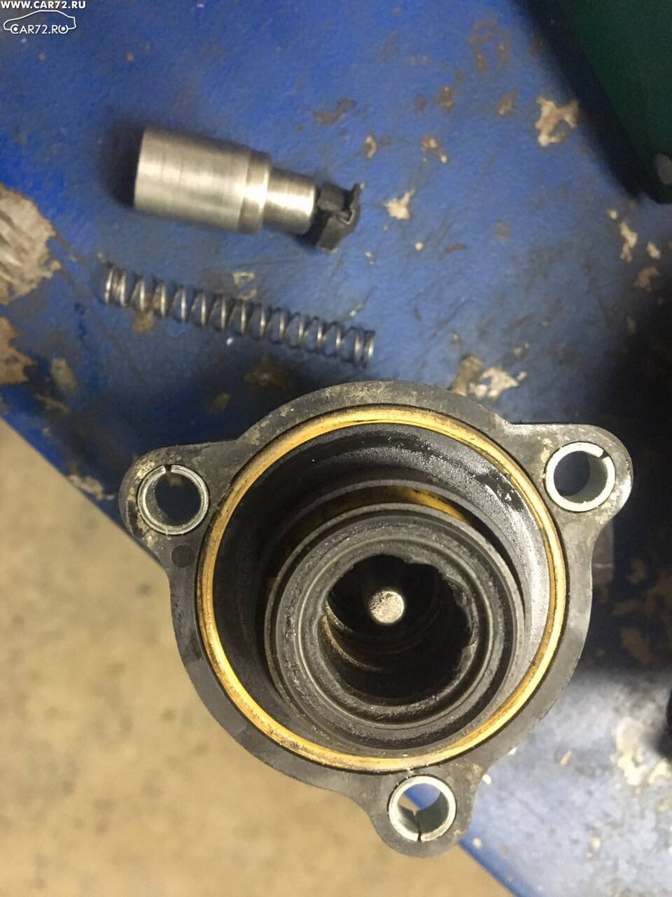

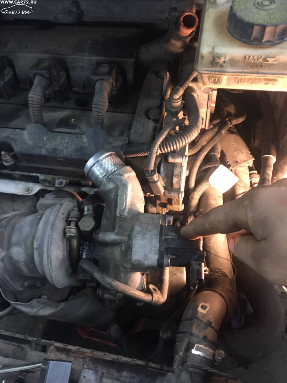

Aleksig700 дружище , ну что как там с решением твоей проблемы, у самого Еп6 , такая же фигня , пока нет не время не денег разбираться
Отправлено спустя 2 часа 35 минут 43 секунды:
У меня такая же проблема , сейчас был на диагностики , пока под замену трубка масляная турбокомпрессора , вечером меняю посмотрим результат
Отправлено спустя 42 минуты 58 секунд:
«Расковырял» пол мотора , много чего по мелочи поменял , закрепил , переустановил , не помогала , решил раз разобрано много промыть интеркулер (давно хотел) результат куча масла и два странных предмета (пружина и клапан ) ИзображениеИзображениеИзображение
Оказалось развалился этот клапан , он и не давал турбине работать , сейчас жду новый клапан , думаю в этом причина
