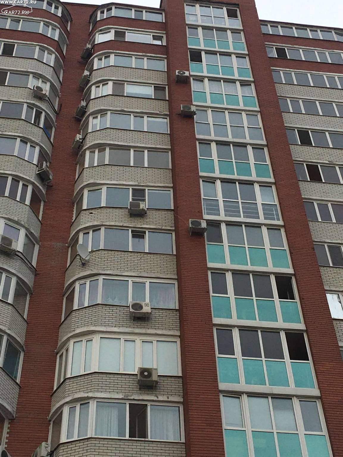

Имеется полностью застекленная пластконструкция балкона с пола до потолка (на фото - этот балкон расположен между красными кирпичными вставками, голубая часть - это тоже стекла).
Вопрос: есть ли возможность повесить наружный блок кондиционера снаружи на эту кирпичную кладку, не привлекая монтажников-альпинистов-высотников? То есть в сторону от балкона, влево или вправо.
Судя по фото, люди вешают. С нижними этажами все понятно, там автовышка. Что с верхними? Только альпинисты, или есть варианты?

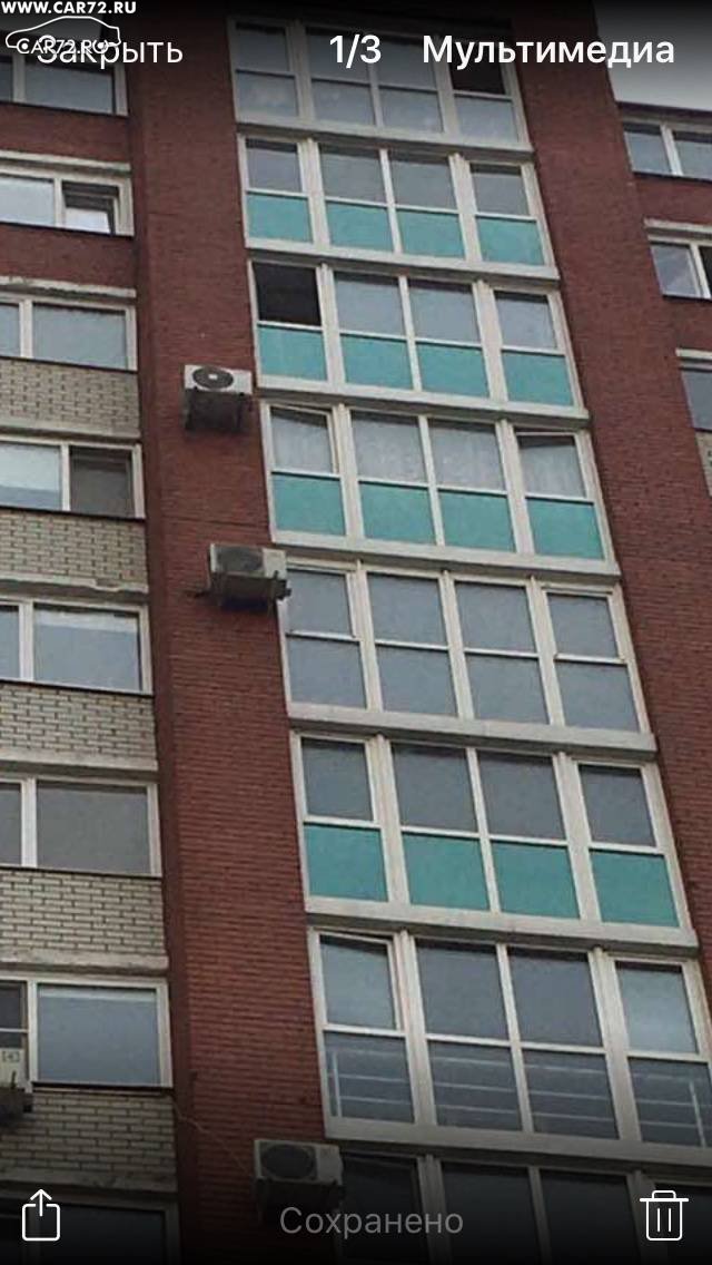

Стеклопакет вынимается, кронштейны ставятся и блок закидывается.
Отправлено спустя 51 секунду:
Ну, а судя по фото там вообще створка открывается

а кронштейны то к чему крепить? к пластконструкции? если на кирпичную стену - нереальным гимнастом быть надо. Створка у верхнего окна да, открывается.

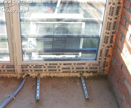

KLM2020, кронштейн прямой (две прямые профтрубы) и трасса по полу. На вашем доме есть пример

KLM2020 писал(а):а кронштейны то к чему крепить? к пластконструкции? если на кирпичную стену - нереальным гимнастом быть надо. Створка у верхнего окна да, открывается.
Так и делается, на кирпич и ставится.
