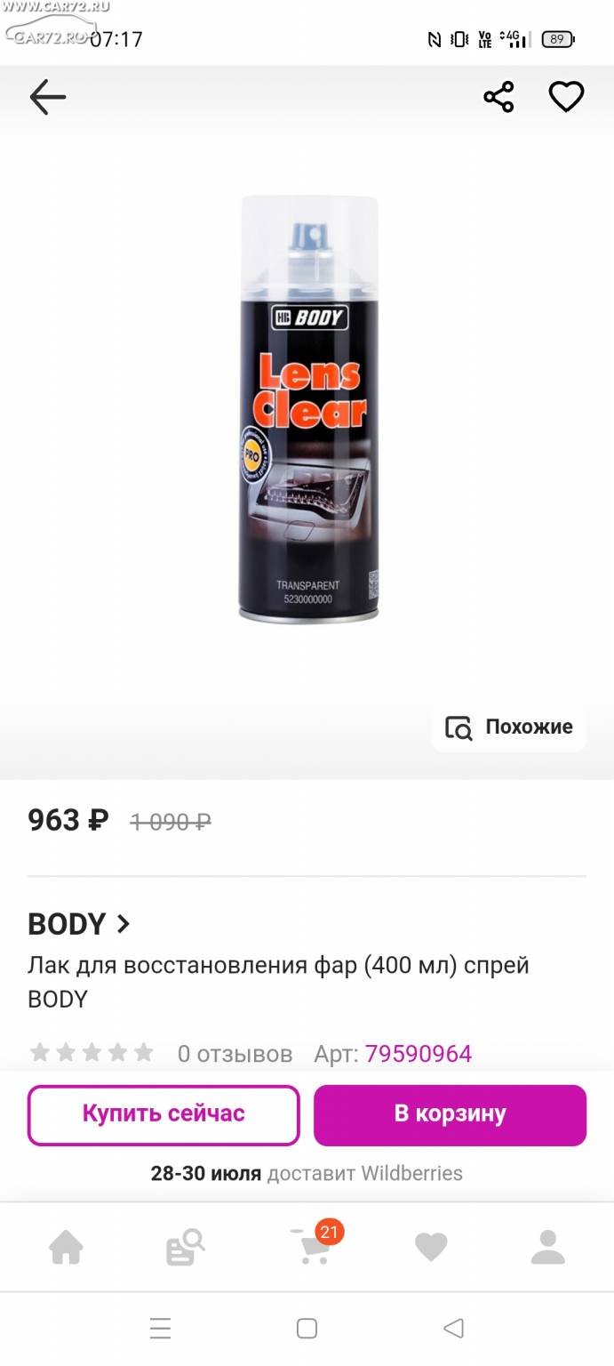

m3ss3r, Изображениелак облазить начинает по крайне мере на моей машине через два года началось, сейчас нашёл в интернете лак для фар фирма BODY,HB BODY Lens Clear
