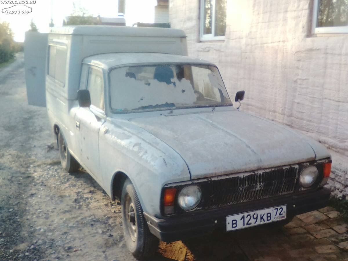

Сообщение Dandy » 25 сен 2017, 20:39
А когда ВСЯ машина в цементе + простояла в таком виде 11 лет, что делать? Советуют перекрашивать...

Сообщение KDAC_ZXJN » 25 сен 2017, 21:19
Dandy писал(а):Изображение
Шкурить, красить. Больше ни как.

Сообщение USA » 25 сен 2017, 21:45
KDAC_ZXJN писал(а):Шкурить, красить. Больше ни как.
там покраска выдет дороже каблука :) так ездить че заморачиваться :) валиком если только :smeh:
