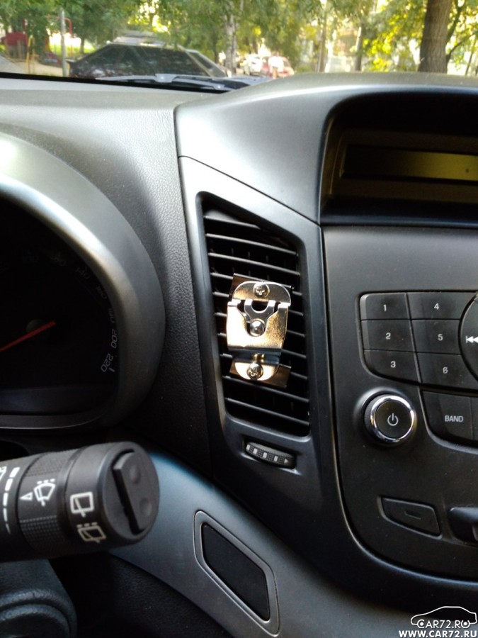

JONAN, ну с тобой не поспоришь, поэтому и ковыряем дырки на каждую антенну )))))))
Я на тииде тоже был еще подвержен мании не вносить изменения в конструкцию, типа если фм-ка есть и отверстие под нее, то воспользоваться этим отверстием и не ковырять новых, после этого очень сильно жалел об том, что смалодушничал и не проковырял там где было удобно. Поэтому сделал для себя определенные выводы. А отверстия в последствия закрываются, прячутся и ни кто их потом не увидит (да и машины еще бывает что и искатываются).
Если есть возможность установить кронштейн, то нельзя отказываться от этого, если возможностей нету, то самый правильный вариант это врезка, все остальное ...

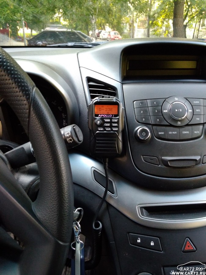

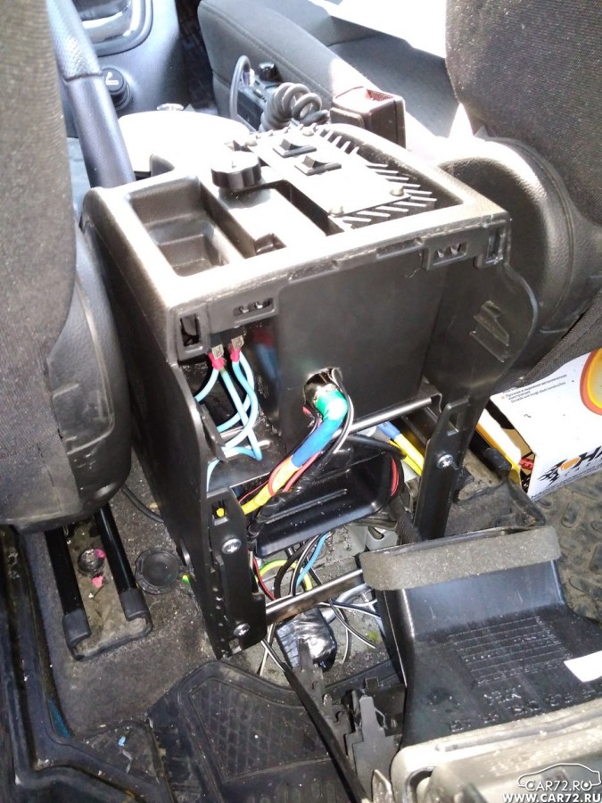

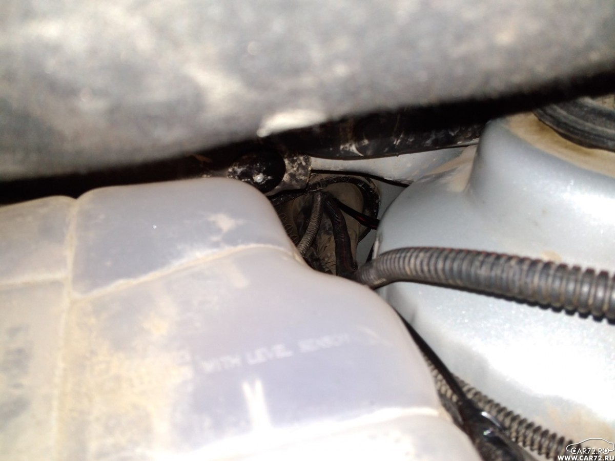

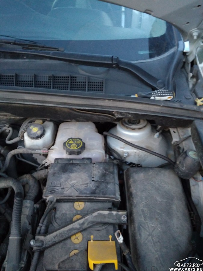

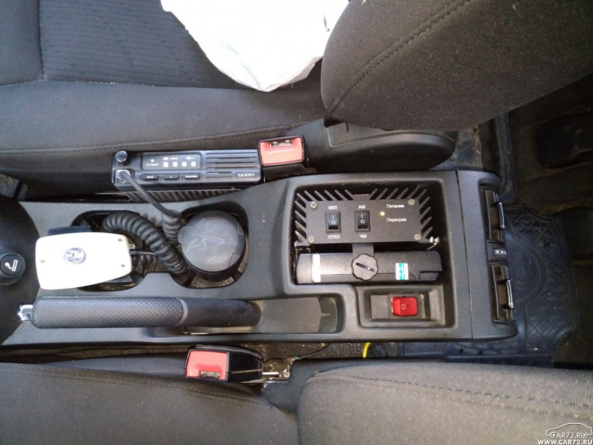

Уф, наконец то добил я свою установку. Хотя еще есть одна мелочь, которую надо поправить, заглушка пришла от релинга. Цена кстати 385 рублей, это в плане кто замарочен когда продавать и т.п. вещи.
Кабель питания 10-ка, запас как говориться ..., зашел через штатную резинку, бочек охлаждайки немного сдернул с штатного места, тем самым появилось немного место для протяжки. До кучи протянул кабель передней камеры.
Задняя панель тунеля легко и непринужденно отщелкивается и открывается вот такой вид
А вот что стало
Минус взял от болта водительского кресла, он быстрее поддался, к остальным чего то как то не получилось подлезть.

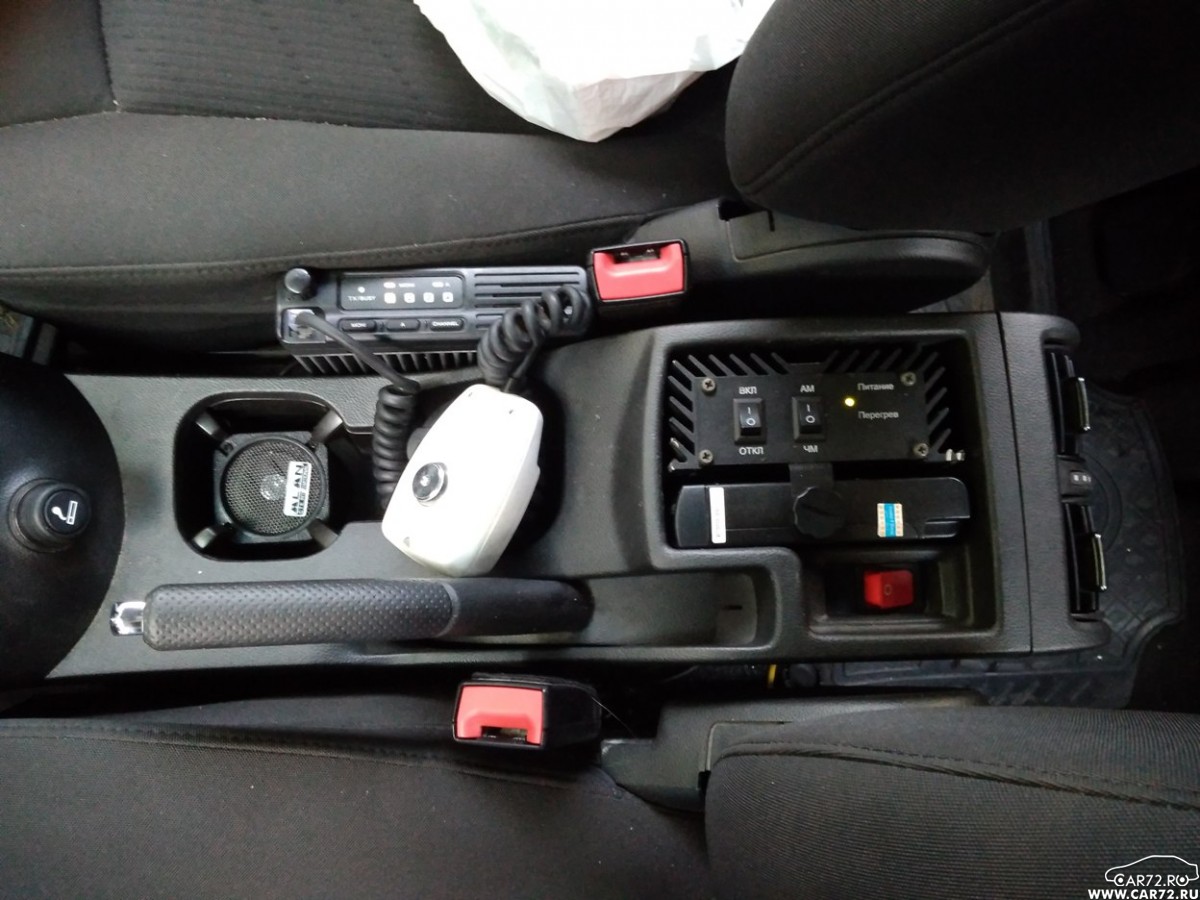

Усилитель и рация разместились в карманчике, не стал я их под сидушку убирать, здесь мне кажется как то правильнее.
Сделал общую кнопку питания, т.е. выключил и все отключилось разом.
Дистанционное управления для усилителя в данном случае не актуально, можно самому включить и выключить в случае надобности
Вывел динамик выносной, не знаю, мне как то так больше нравиться, хотя к звуку особо претензий у Аполлы нету.
Тангету разместил на воздуховод, хотел слева, но там как то не вышло, поэтому справа.
Закрепил скобу на канцелярские зажимы
Ну и общий вид

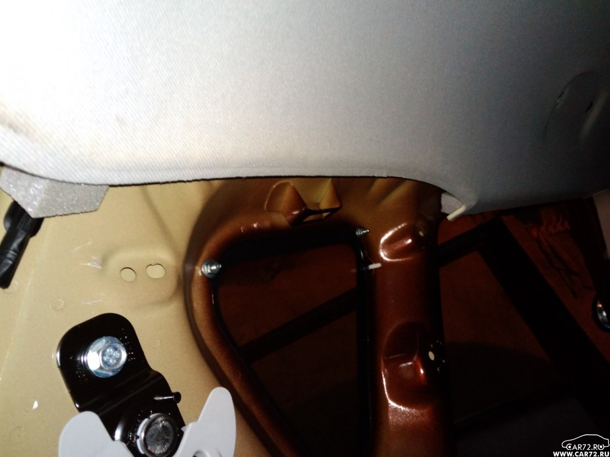

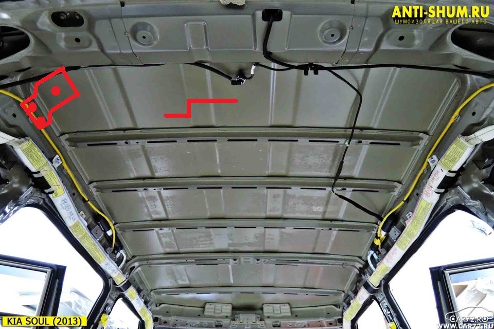

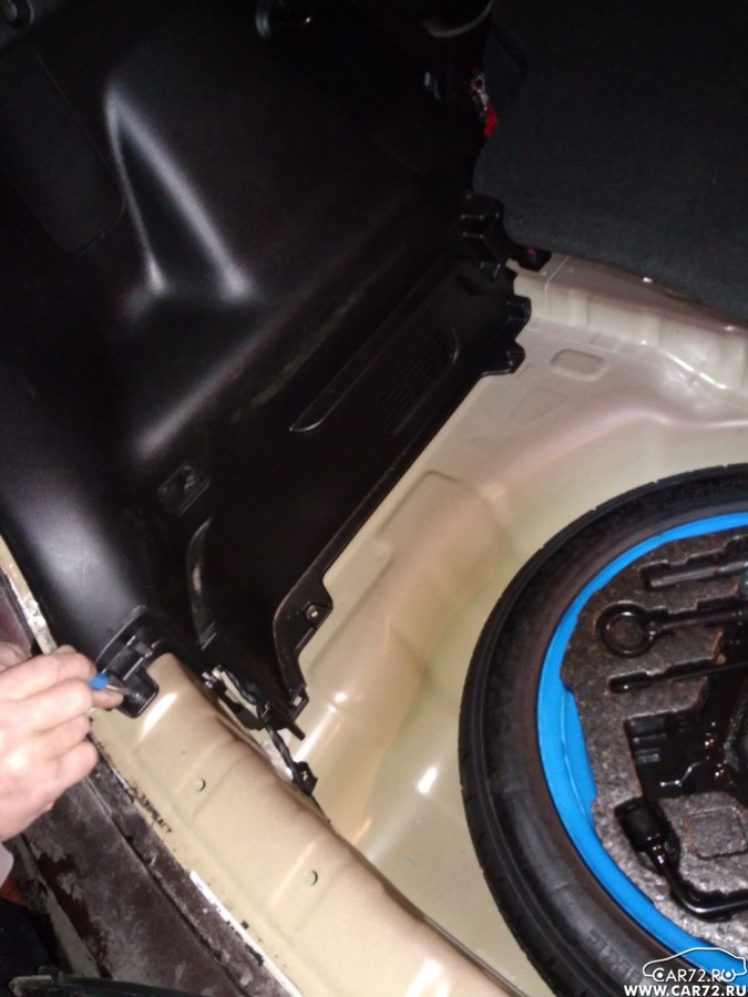

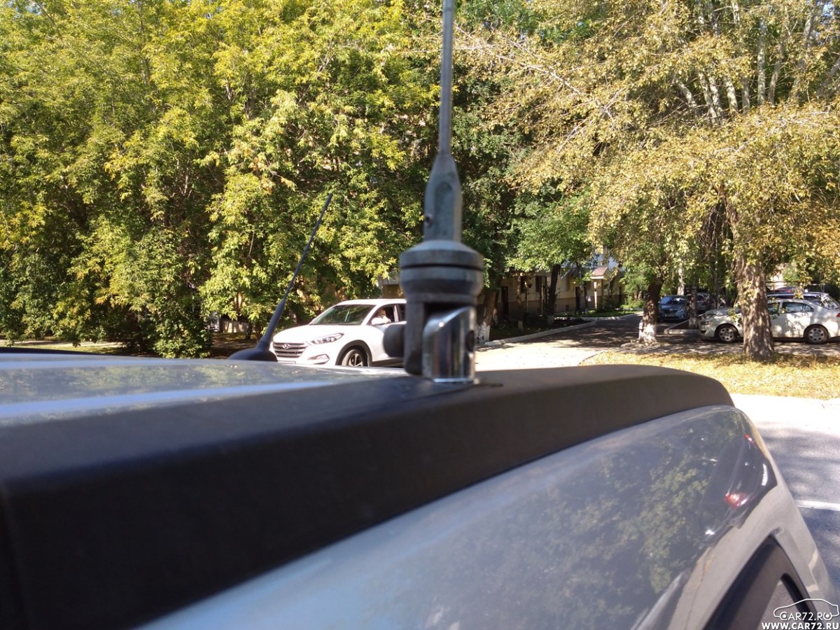

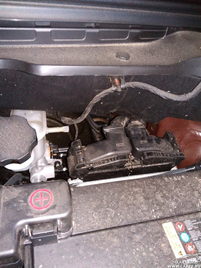

Выходные отцу устанавливали радиооборудование.
По установке киа соул переплюнула даже ниссан тииду хэтчек, я думал что хуже не бывает, оказывается бывает.
В чем сложность заключается, в том что до крыши что бы добраться пришлось скидывать задние сиденья.
До фотоаппарата как то не особо руки доходили, так что часть фоток подергал с интернета и дорисовал чего и как смостырили.
С аккумулятором как то все просто, штатная резинку рядом, сложностей не было просунуть кабель питания.
Установил кнопку возле стойки.
Приступили к разбору салона. Хотели конечно же схитрить, скинуть только верхнюю часть отделки, но не тут то было. Пришлось идти снизу к верху, что бы добрать до крыши.
Нижняя часть крепиться на 3 шурупа, дальше все на клипсах. Но что бы отодвинуть панель, приходиться откручивать задние сиденья.
Верхняя часть крепиться помимо клипс еще дополнительными болтами на 10. Поэтому панель и не снимается. Указал их местоположение.
Еще есть хитрый крепеж надо окошечком, верхнюю панель надо как бы приподнять и на себя.
Скидывал еще средние стойки, но там все просто, один болтик на 10 и две клипсы, полностью не снимал, просто обеспечил доступ для крыши.
Еще пришлось снять крышечки плафона, там 2 шурупика крепят потолок к крыше.
После того как провели сие мероприятие, открылся вид на саму крышу, правда ни чем она не порадовала. Зацепиться практически не к чему, по краям зазоры по пару сантиметров. Решили завязаться за водосток, там сходятся несколько металлов. В общем изогнули пластину буквой Г и закрепили ее к водостоку двумя болтами. Проложили сверху резиночки и все обильно смазали литолом. Ну и в самой крыше сделали отверстие под антенну.
До телефона не получилось добраться, так что снова на чужих фотках.

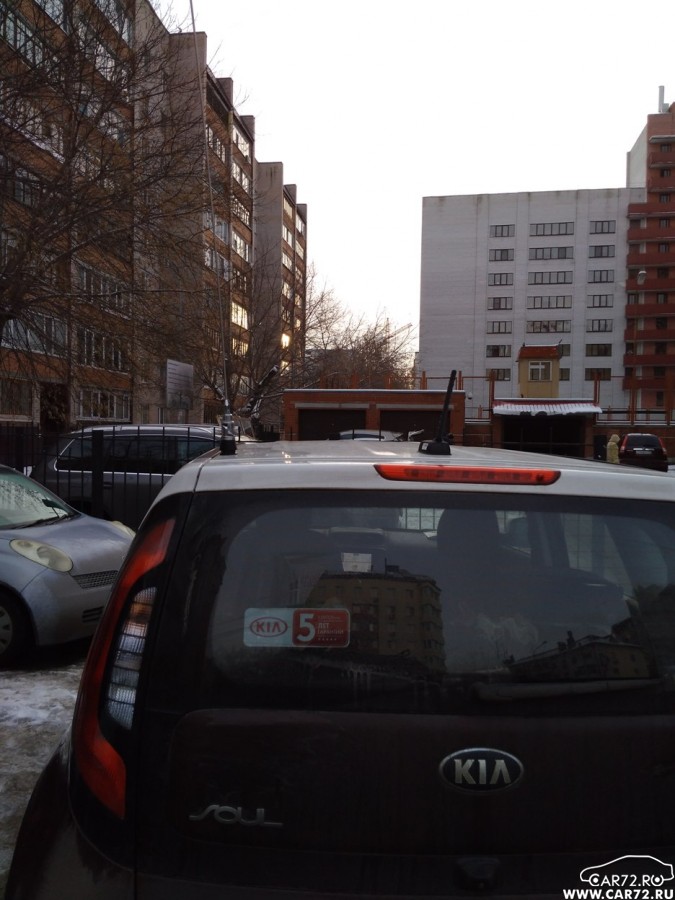

Ну и финальные фото
Я хоть само основание и подпиливал, но все равно чувствуется уклон налево.

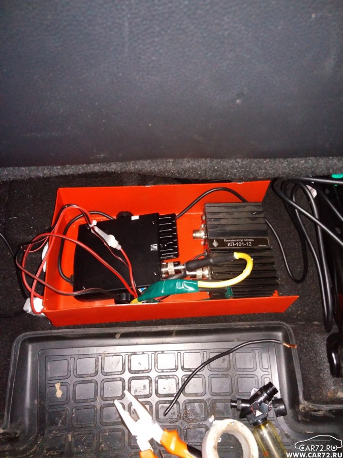

Радиостанцию и усь установили под водительское кресло.

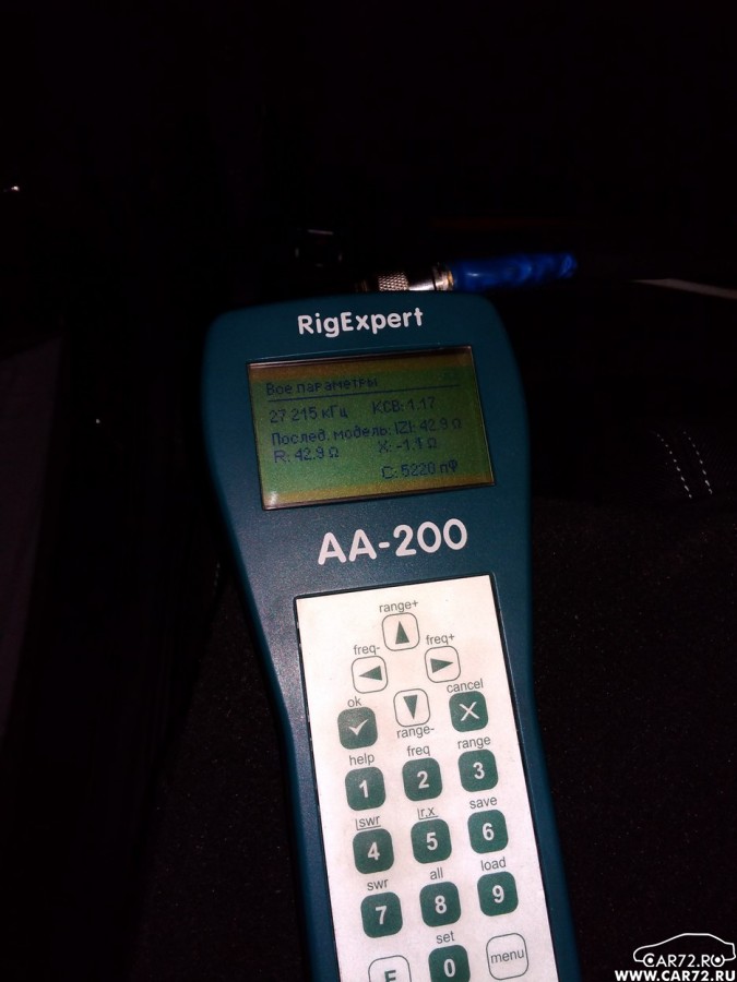

Вот именно в этом исполнении полностью отсутствовал на С-метре сигнал. Я голову сломал, а буквально сегодня снял радиостанцию что бы проверить, как тут же С-метр ожил. В общем видимо перегибается кабелек в разъеме и тем самым чего то там подклинивает и эфир просто глохнет. Отец самостоятельно уже доработает свой ящик, что бы кабелек был прямым.
Ну и показания.
