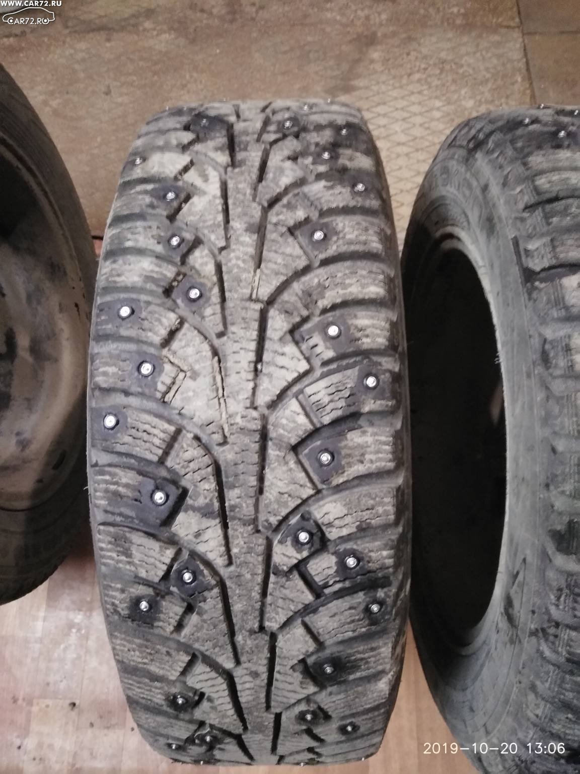

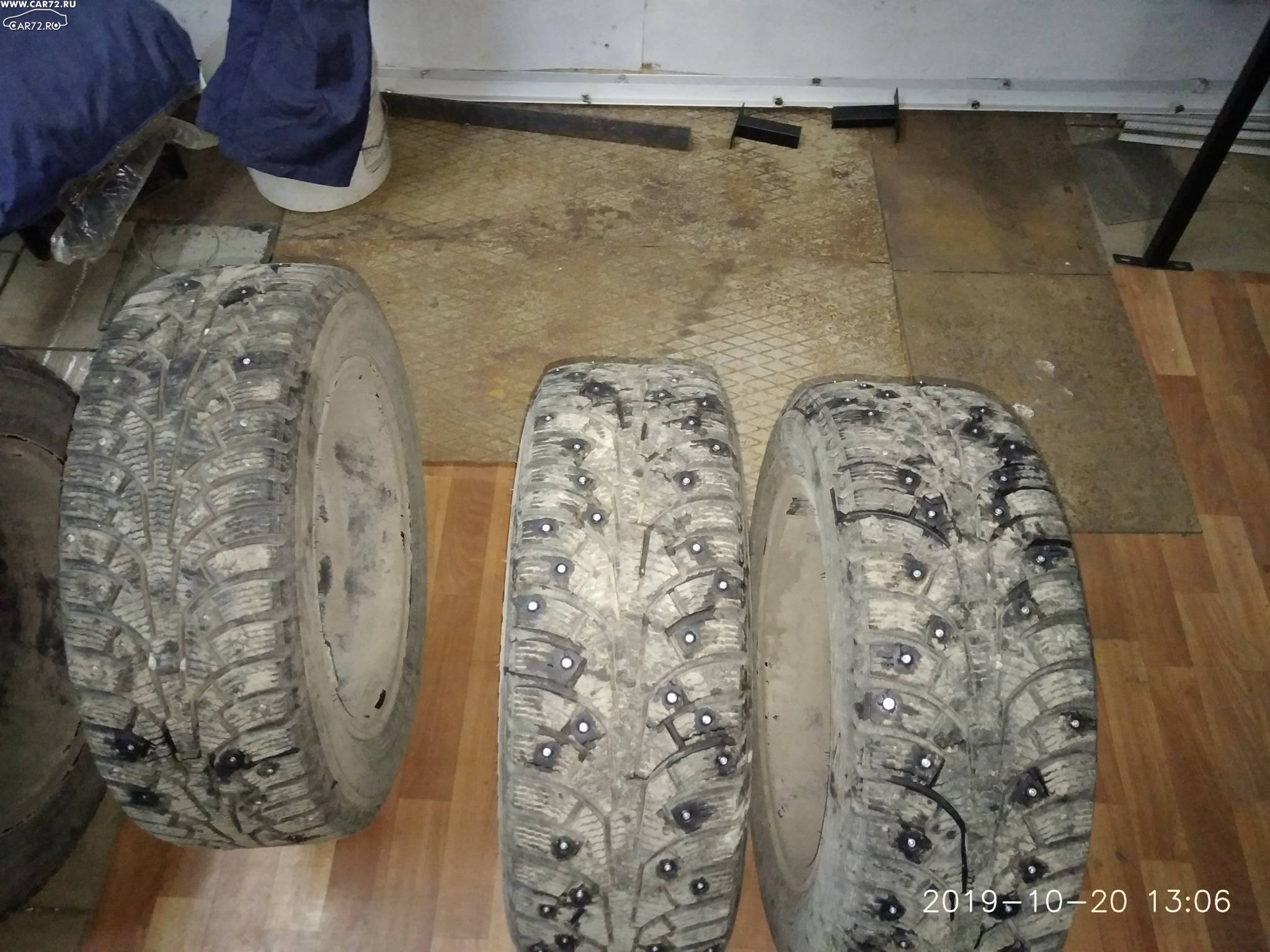

Сообщение pesec » 22 окт 2019, 12:21

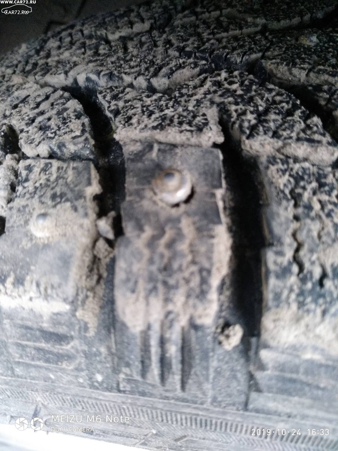

Лесник писал(а):Тоже по фоткам ощущение что глубоковато утоплены.
наоборот, ставили самый высокий 10мм шип, который редко используют обычно. С учетом износа резины самая оптимальная посадка. Если глубже, то может и не работать.
KDAC_ZXJN писал(а):Она уже не будет как новая цепляться
Она точно не будет работать как новая с шипами, но точно лучше, чем старая без шипов, когда нужен именно зацеп. :-D

Сообщение pesec » 22 окт 2019, 13:12
KDAC_ZXJN писал(а):подрабатываю на сто, рядом шинка, смотрю люди такой шлак приносят.
И к чему это? каждый сам себе злобный буратин.
KDAC_ZXJN писал(а):PS покрышки Toyo?
Gislaved NF100 протектор сохранился хорошо, а шипы пообломало. Не выпал ни один. Возможно плохие условия хранения сказались, коррозия.

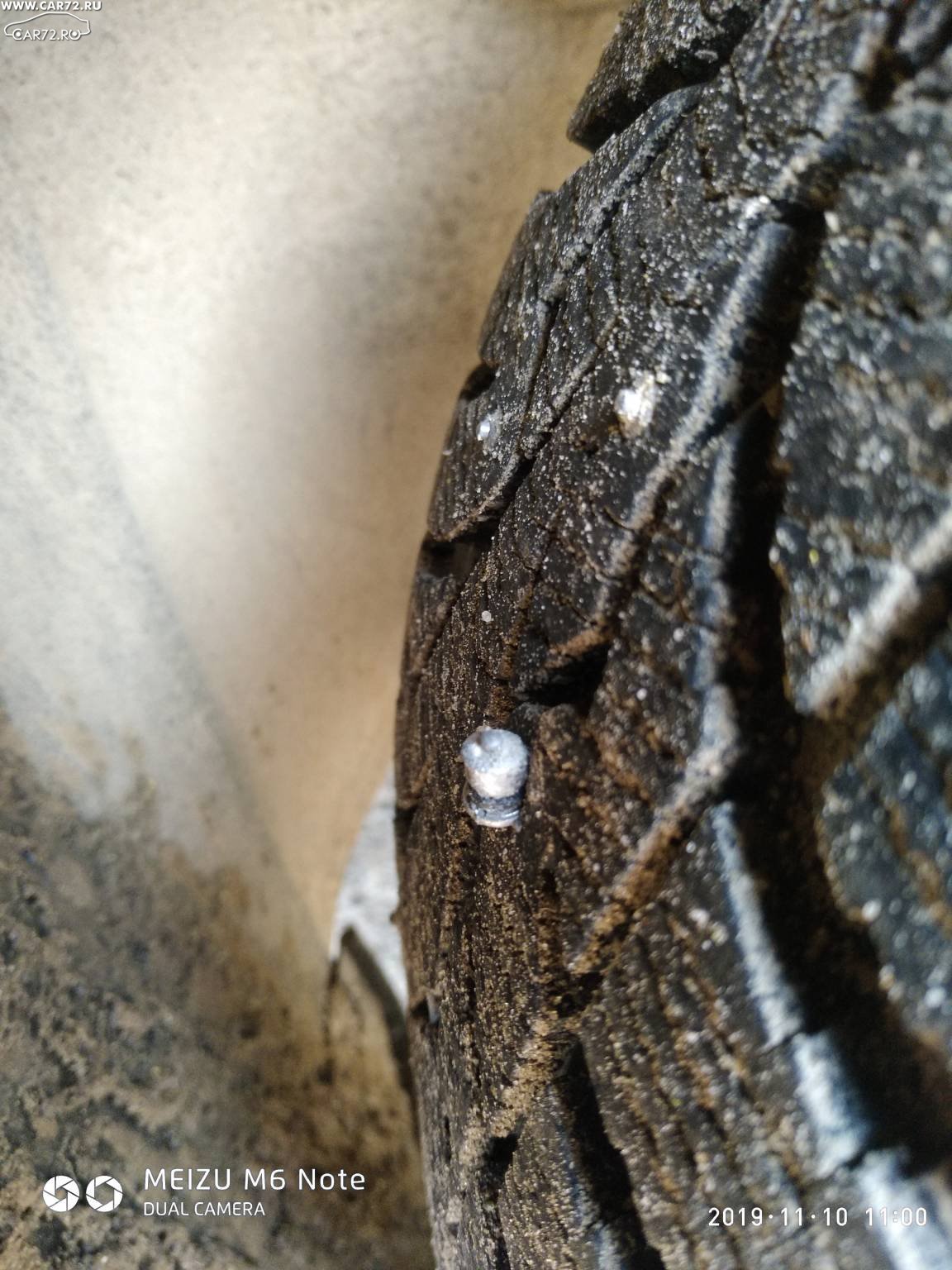

Сообщение infern0 » 10 ноя 2019, 11:29

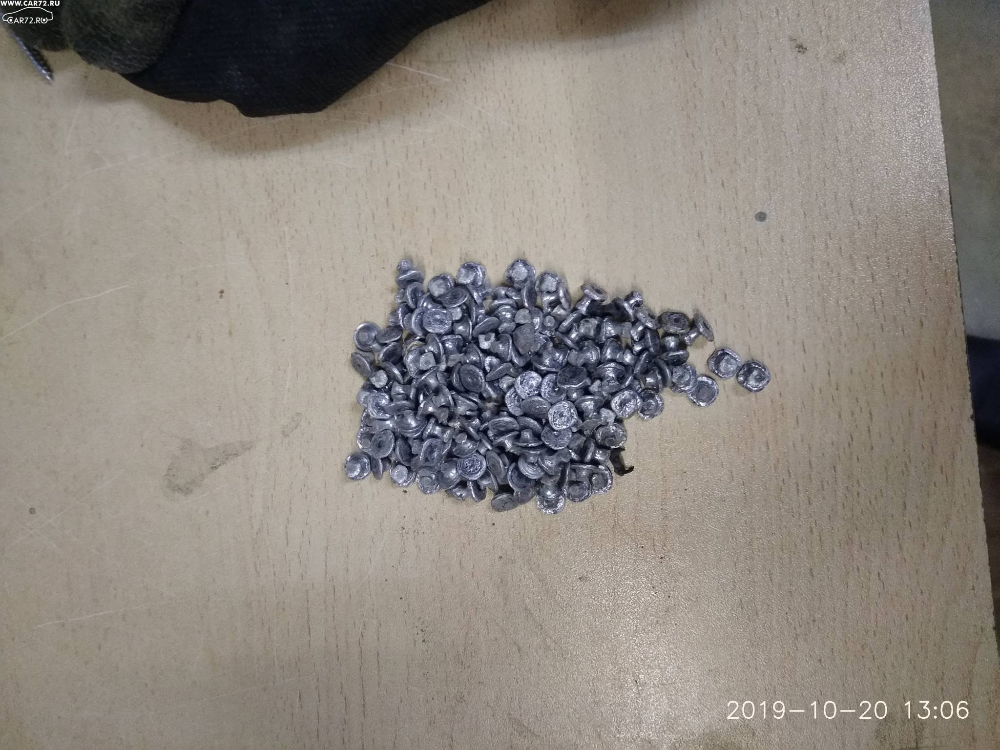

ошиповал я зимние шины в сентябре, делали на вулкане и даже старые все повырывали, родные шипы прожили 5 лет, сказали что ремонтные проживут дольше но надо их прикатать. Проехал я на них чуть больше 500км, а на передних колесах половина уже вылетела, это нормально? взял штангельциркуль и померил глубину отверстий, почти все 8мм, нашел один почти отпавший шип и померил его получилось 10,05 но насколько я знаю шипы должны быть 9мм, может мне накосячили и не те шипы воткнули?ИзображениеИзображениеИзображение

Сообщение Gismo2ka » 10 ноя 2019, 12:19
Должны вот так встать. Изображение 2года назад дошиповывал. В этом году вытащил заводской вставил ремонтный. Работы 2 минуты. Высота шипа соответствует глубине отверстия.

Сообщение infern0 » 10 ноя 2019, 12:53
Gismo2ka, изначально немного торчали но "мастер" сказал что все нормально они прикатаются

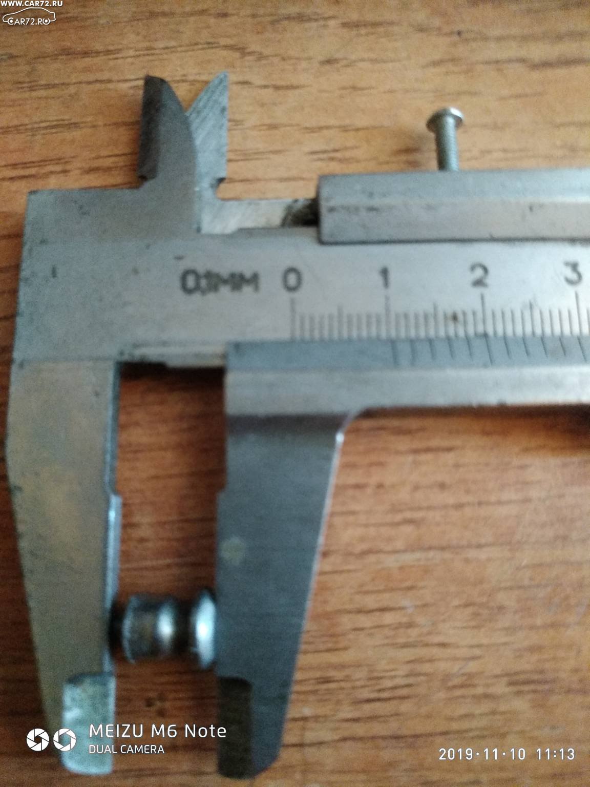

и еще вопрос а какого диаметра должно быть основание ремонтного шипа? на тех что у меня стоят "чашка" 8мм, немного погуглил и везде пишут что 12мм

Сообщение Gismo2ka » 10 ноя 2019, 14:28
Куда они прикатаются. Вот посмотри http://oshipovka.ru/about/ ещё https://www.drive2.ru/b/456616184972837012/ ещё https://otzovik.com/review_7227566.html Делал так же только шуруповертом.

Сообщение pesec » 10 ноя 2019, 15:54

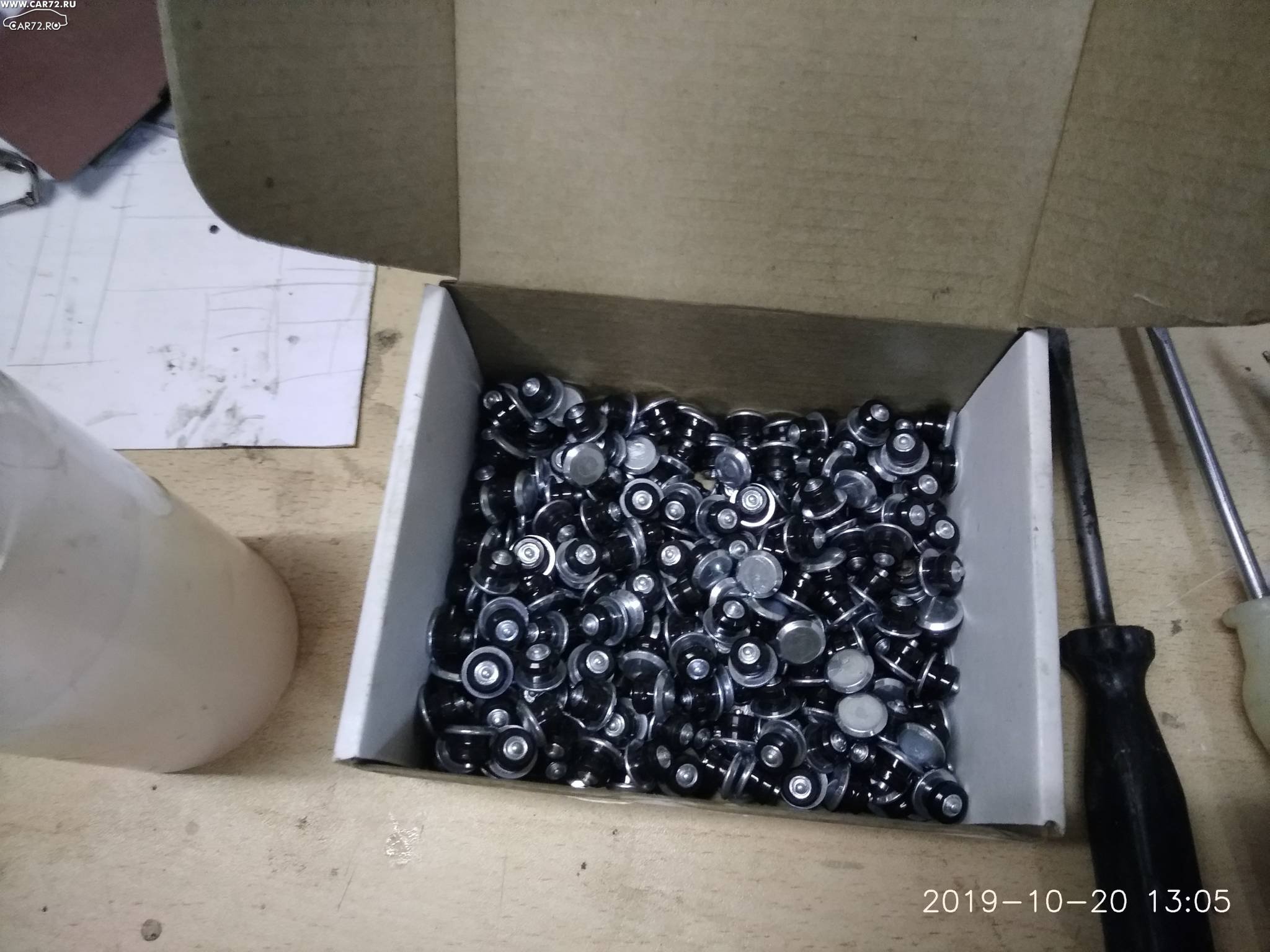

infern0, у тебя некачественные ремонтные шипы. При разбитых посадочных гнёздах они все повылетают.
Правильный ремонтный шип имеет больший посадочный диаметр и встаёт плотно, распирая стенки.
Кстати нашёл магазин, где эти ремонтные шипы продают по 2900 р. за упаковку в 500шт. Типоразмеры все есть. ул.Республики 207 с.1 магазин оборудования для СТО и шиномонтажа на 1эт.

Сообщение Slava » 10 ноя 2019, 21:26
infern0, по внешнему виду гавно шипы тебе поставили, ИМХО по фото это не текомовские шипы.
ЗЫ мне Серега говорил, что завезли и активно впаривали в прошлом сезоне и китайские и омские шипы (я уж забыл как они правильно называются), но они выпадают и ломаются, держаться только питерские (текомовские) шипы.

Сообщение pesec » 10 ноя 2019, 22:37
infern0, тебе поставили что-то типа таких:
Я говорю про такие:

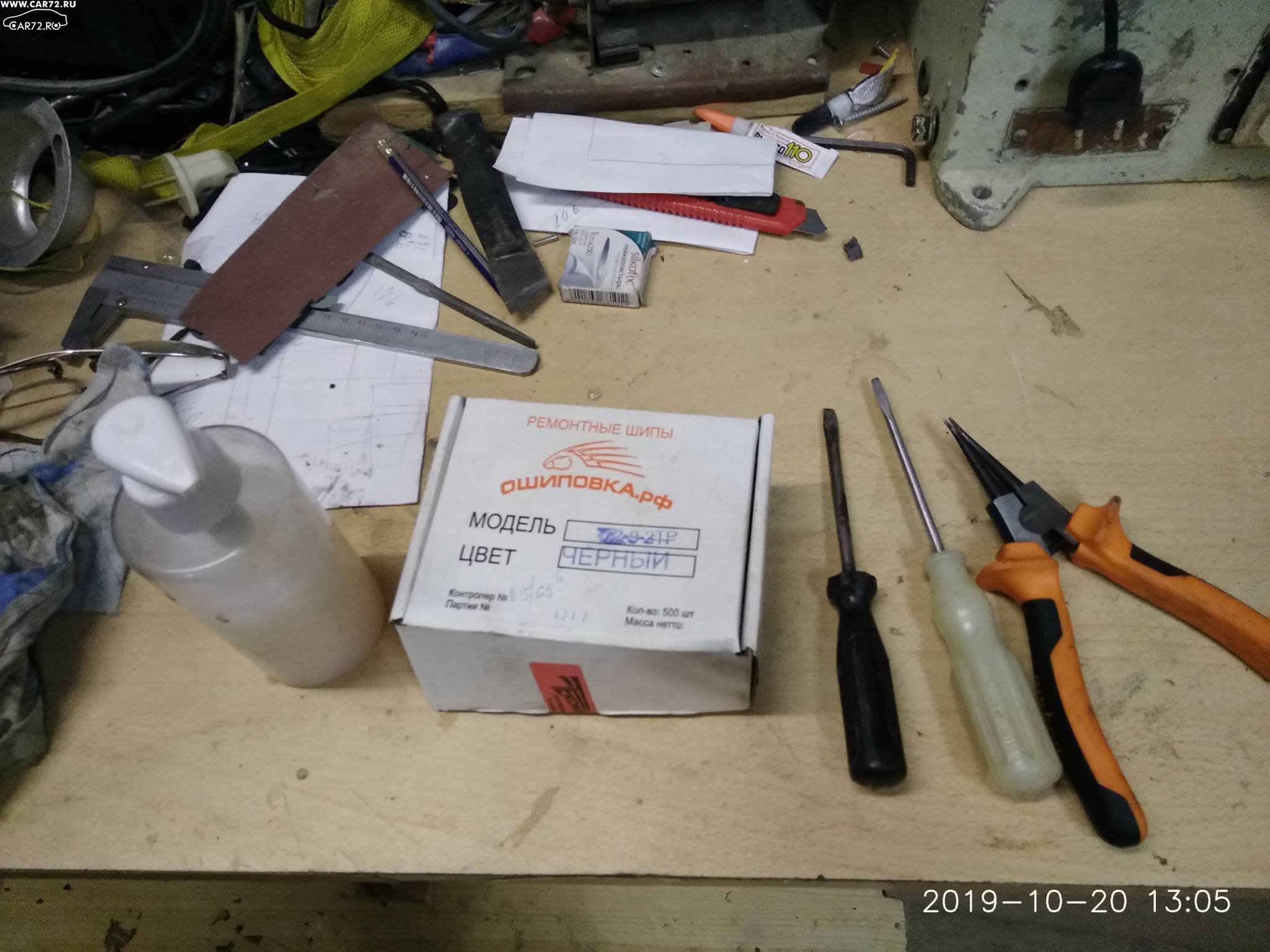

Сам перешиповал, пачка шипов 500 шт - 2950 руб
Отправлено спустя 11 минут 46 секунд:
Из инструментов обратные плоскогубцы, отвёртки 2 шт, мыло, перчатки, терпение
