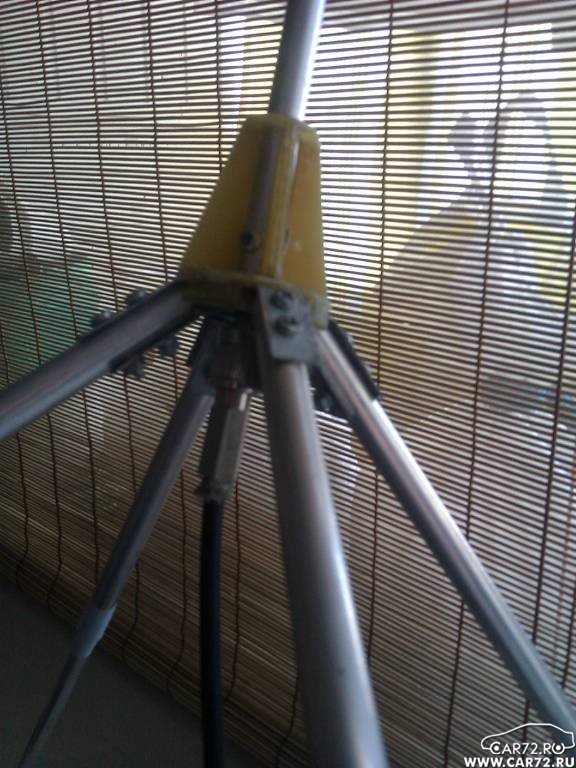

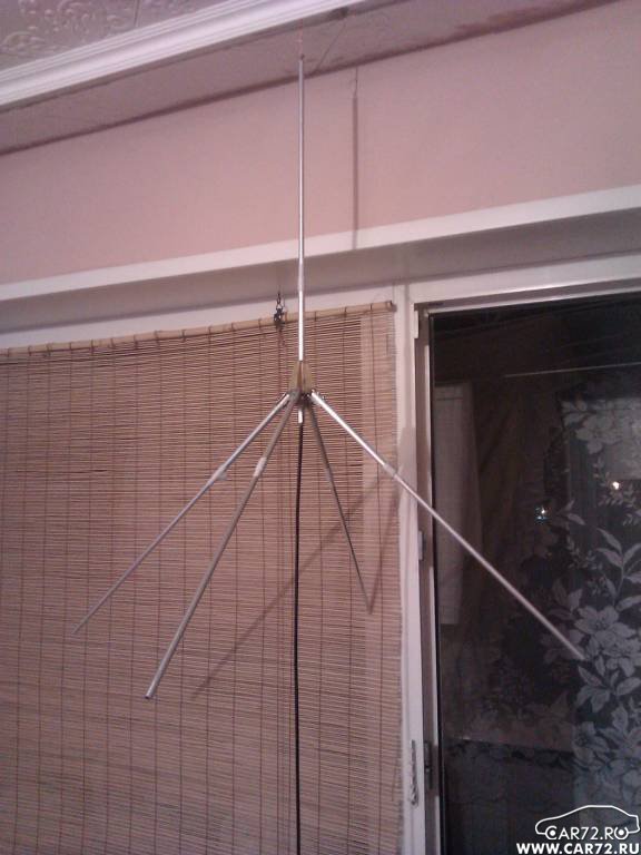

Февраль_15АМ, Изображение
Вот такая конструкция. Снял ее для доделки, висела в 40см за балконным стеклом на уголке для бельевых веревок. С ксвметром не настраивал еще, т.к. нету.

llortiel, славная конструкция, трубки из чего? и среднюю часть не видно. с ксвметром помогу

Сообщение llortiel » 03 май 2015, 09:50
Трубки алюминий 10мм в них вставлены 8мм для настройки. Зажаты между двух звезд из жести, к ним же прикручен разъем. отсальное заполнено огрызками текстолита и эпоксидкой для жесткости.

Сообщение Февраль_15АМ » 03 май 2015, 15:52
на противовесы, эт перебор. на вибратор да. не понятно почему приём слабый. у бао приёмник прямого преобразования, т.е. без фильтров, потому и затыкается на приём. попробую свой бао на ягу 4 эл. поставить. есть повод обновить технику на воксун например из http://www.409shop.com/409shop_product.php?id=104100

Сообщение llortiel » 03 май 2015, 16:28
Ну собственно, если выдернуть удлиняющие трубки, то оставшееся будет на lpd диапазон - сделано еще и с таким расчетом. А ягу сделаю все-таки, да и вместо баофенга стационарку хочу.

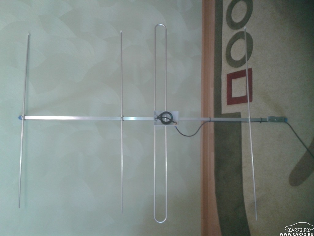

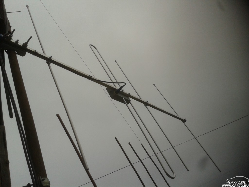

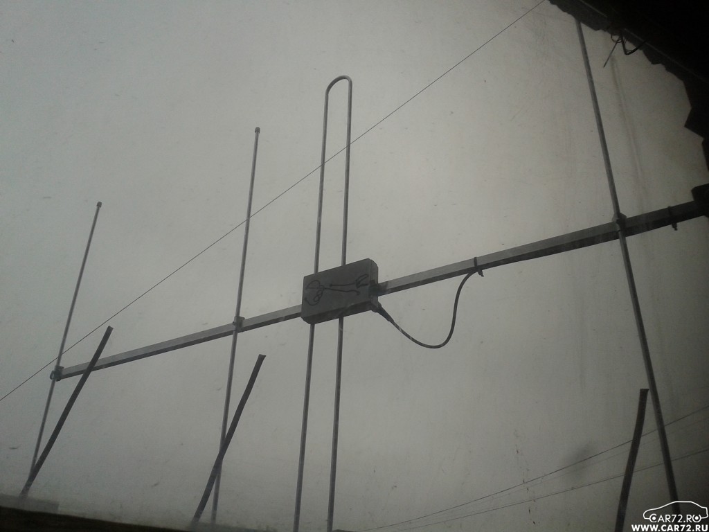

пришла антенка, как и заказывал 4эл. петлевой вибратор. по деньгам 1800+350=2150р. наверное завтра соберу.

llortiel писал(а):Февраль_15АМ, Изображение
а почему четыре вибратора, а не три? :roll:

4ре элемента яги от фирмы радант, на этой основе можно дальше увеличивать и стыковать директоры.

Сообщение llortiel » 05 май 2015, 01:30
3Dfx, ну вибратор собственно один, а 4 противовеса. Их там вообще от трех до цельметаллического конуса может быть.

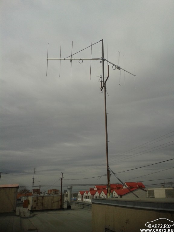

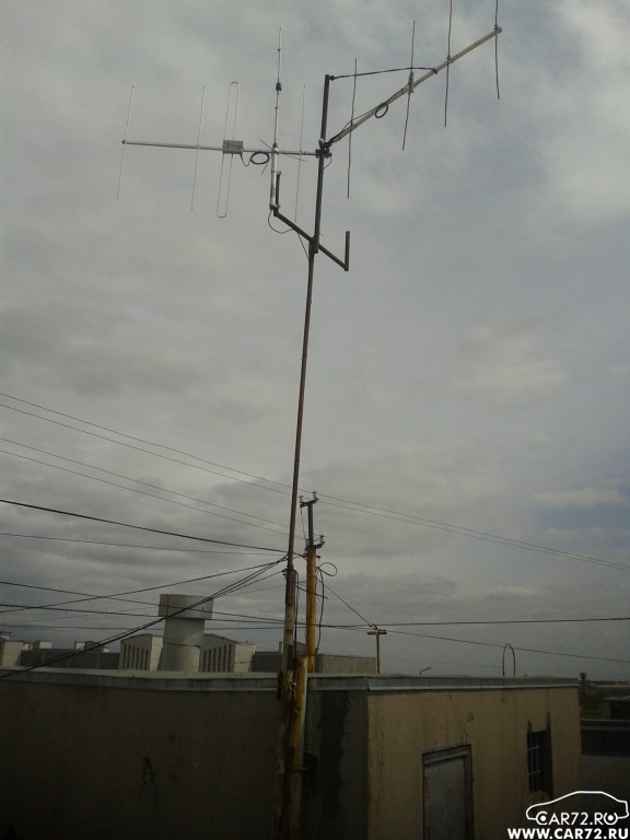

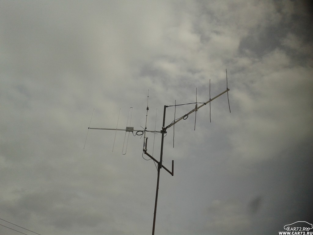

только поставил, на частоте
Отправлено спустя 12 часов 55 минут 22 секунды:
вот такое чудо заполнило свободное место на мачте, ксв 143,500-1,3, 144,500-1,2, 145,500-1, 146,500-1,2, 147,500-1,3
пора залазить на крышу и добавлять мачту.

Февраль_15АМ, Евгений, а можно узлы более крупно сфоткать, интересно как вибраторы крепятся к буму и кабельный дросель и вибратор, можно даже линейку для наглядности.
Да и размеры снять ;)

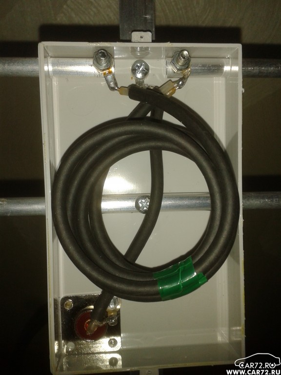

stetor, вибраторы винтами и фиксаторами прикручены к буму(всё люминевое, кроме коробочки), размеры при следующем снятии, дроссель я нарисовал на коробочке(при вскрытии)четыре витка. на фото видно что оплётка припаяна и прикручена винтами к буму, цельная сторона вибратора тоже прикручена к буму. довольно приличное исполнение всех элементов, вес около 1 кг, к мачте крепится отлично, в общем пока доволен, но 20 метров кабеля(RG-58 C/U по цене 29р за метр, мой бюджетный вариант) влияют на приём, он на один балл отличается от моей яги(но не факт).

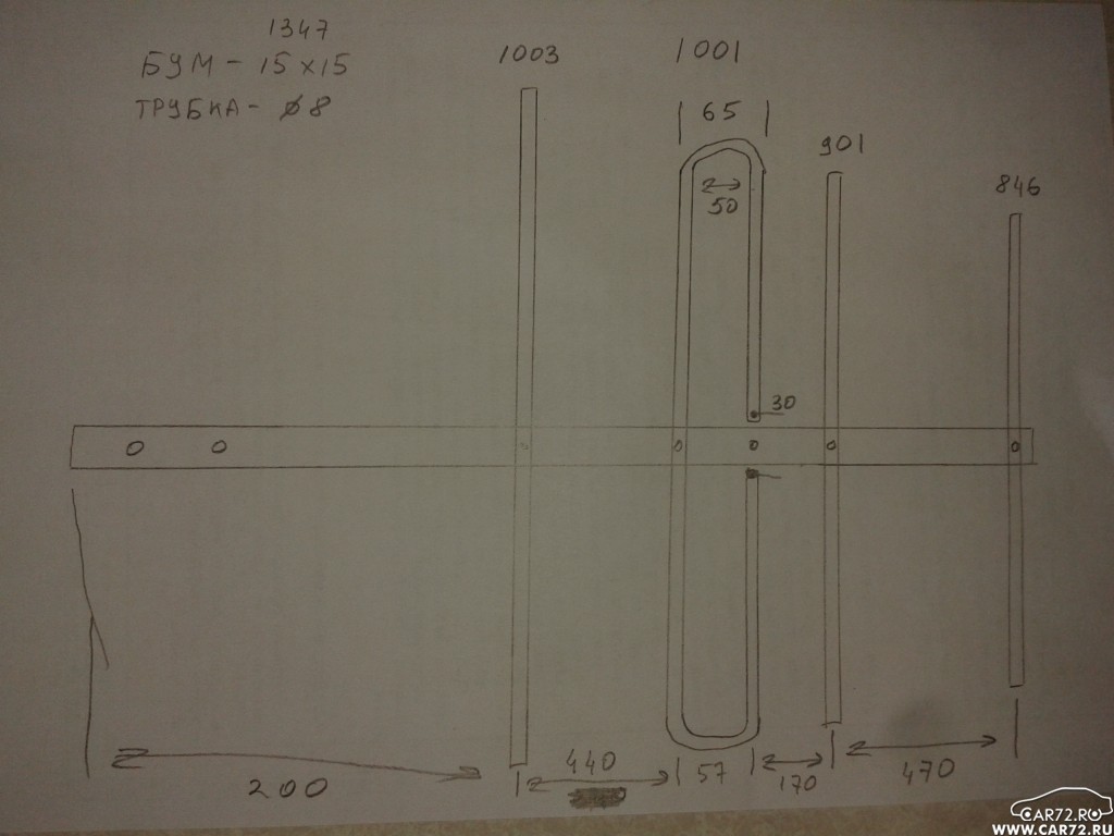

не художник, но главное ухватил.
размеры между трубками по винтам, ну и скидка на рулетку.
материал люминий, вес около 1 кило.
