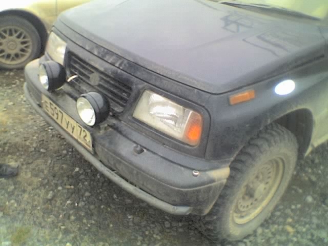

Изготовление трубы-отбойника перед передним бампером. Вметалле автомобиля не пришлось ничего просверливать и приваривать. Все крепится в имеющиеся отверстия и резьбы.
Тракторные фары за 200 рублей и в них ксенон. Всеустановлено на штатные места японских бесполезных туманок. Теперь светло и ночью.
