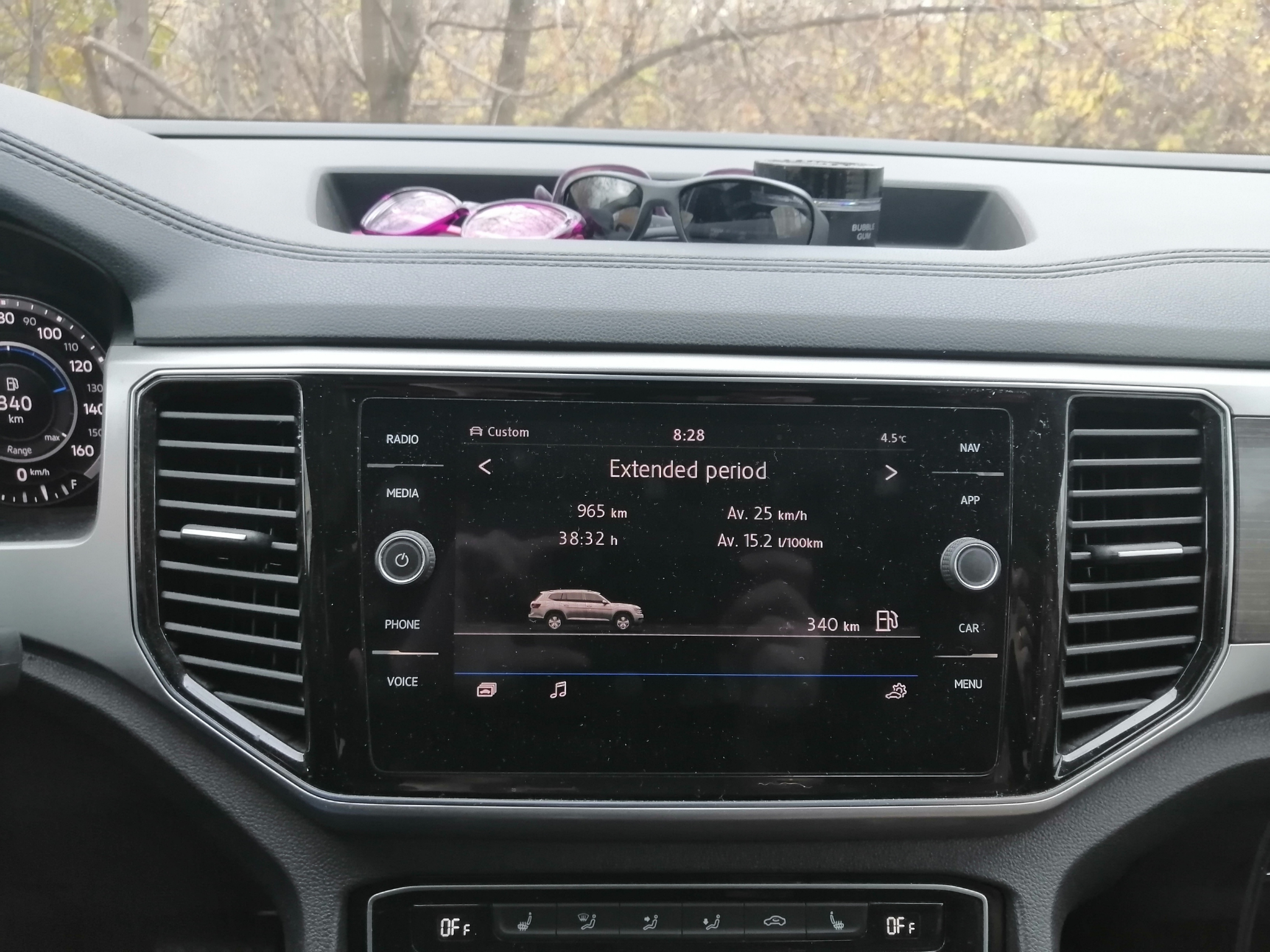

Двигатель чугунный VR6 объемом 3,6 и мощностью 280 л.с, это по сути рядная шестерка. При запуске возникает приятный звук (урчание и бас в салоне). Едет довольно уверенно, запаса прочности/мощности хватает. Он хорошо раскручивается и на высоких оборотах подрывает. Надежен, ресурс высокий. Разгон до 100 км/ч в районе 9 секунд, что для такого пупса очень неплохо. На трассе фуры обгоняются без проблем, разгон ровный и уверенный, но в городе машина не для светофорных гонок. Расхода масла нет, стоит на одном уровне, ещё не доливал. Менять планирую раз в 10 тыс.км. Расход бензина не самый приятный: в городе при спокойной езде выходит 14-16л, по трассе в зависимости от темпа движения расход 9-11л. Общий средний за период эксплуатации составляет 15,2л.

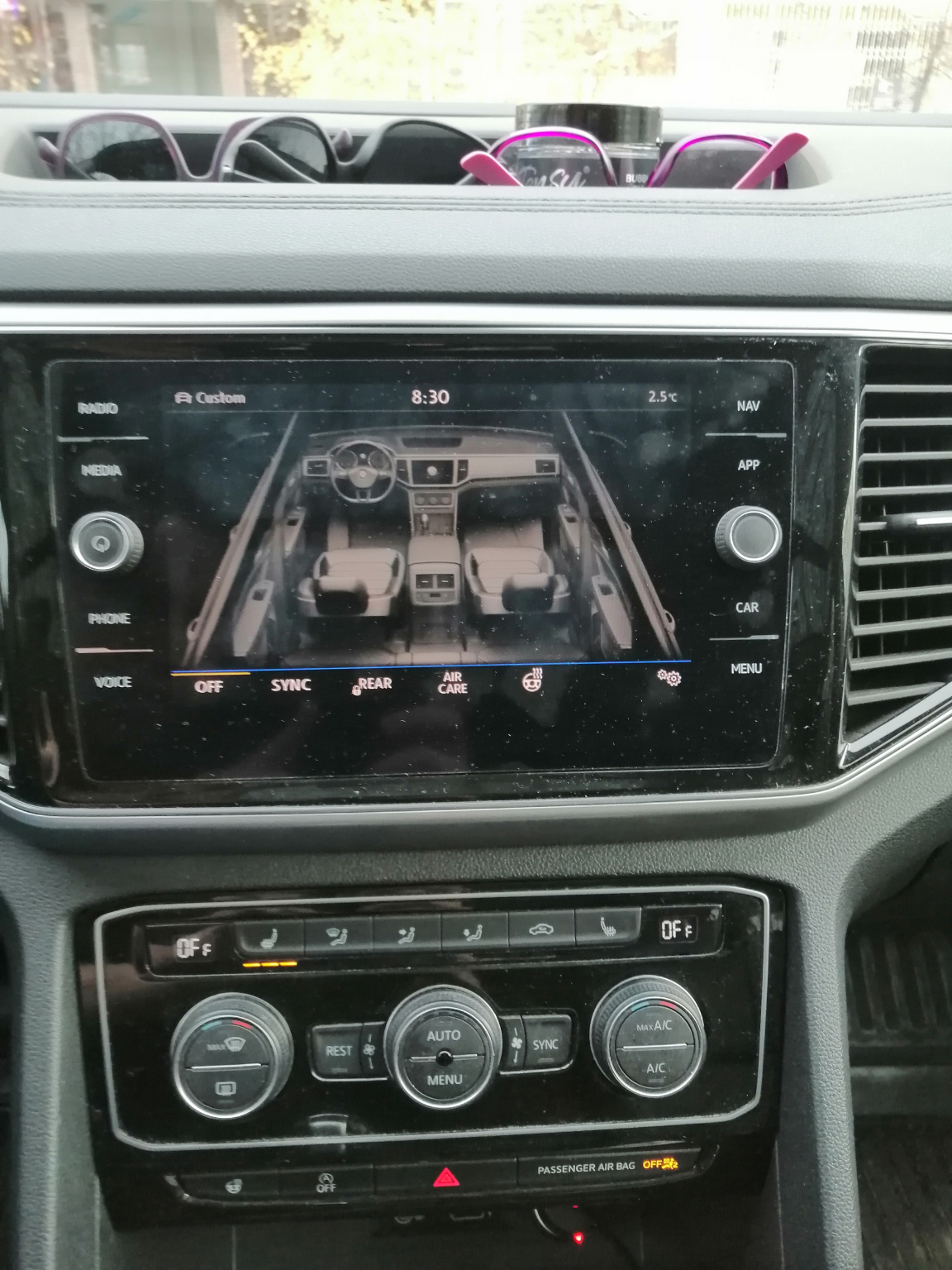

Наверное нет смысла перечислять все фишки. Опишу некоторые из них, с которыми встретился впервые. Адаптивный круиз контроль: весьма интересная штука, отлично держит расстояние до впереди идущей машины, самостоятельно ускоряется и снижает скорость вплоть до остановки, в общем рулит сама. Также есть куча электронных помощников, завязанных на радаре - постоянный контроль полосы при наличии разметки (автоподруливание), предупреждение возможного столкновения, экстренная остановка/торможение и т.д. Панель приборов электронная/цифровая (экран), можно настраивать под себя вывод любой информации, которую желаешь видеть. Большая панорамная крыша и большой люк. Камера заднего хода с разной проекцией и видом. Спереди 6 датчиков и камера. Есть заводское прицепное устройство. Машина идет с заводским автозапуском, который без проблем ловит из квартиры. При включении автозапуска, в зависимости от температуры окружающего воздуха/в салоне, автомобиль сам включает необходимые подогревы (руля, сидений) и выставляет температуру климат-контроля. В машине 2 печки, отдельный блок управления для задних пассажиров.
