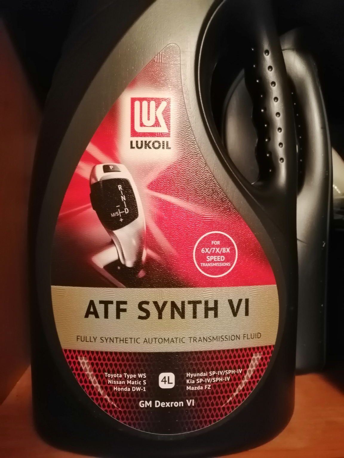

1. Масло Лукойл ATF SYNTH. Объем был взят 14л, из расчета полной замены аппаратом.

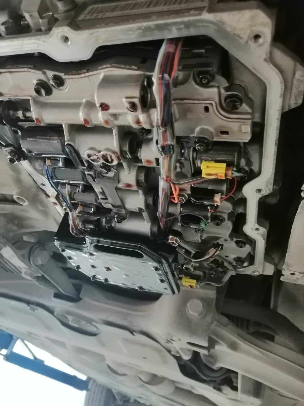

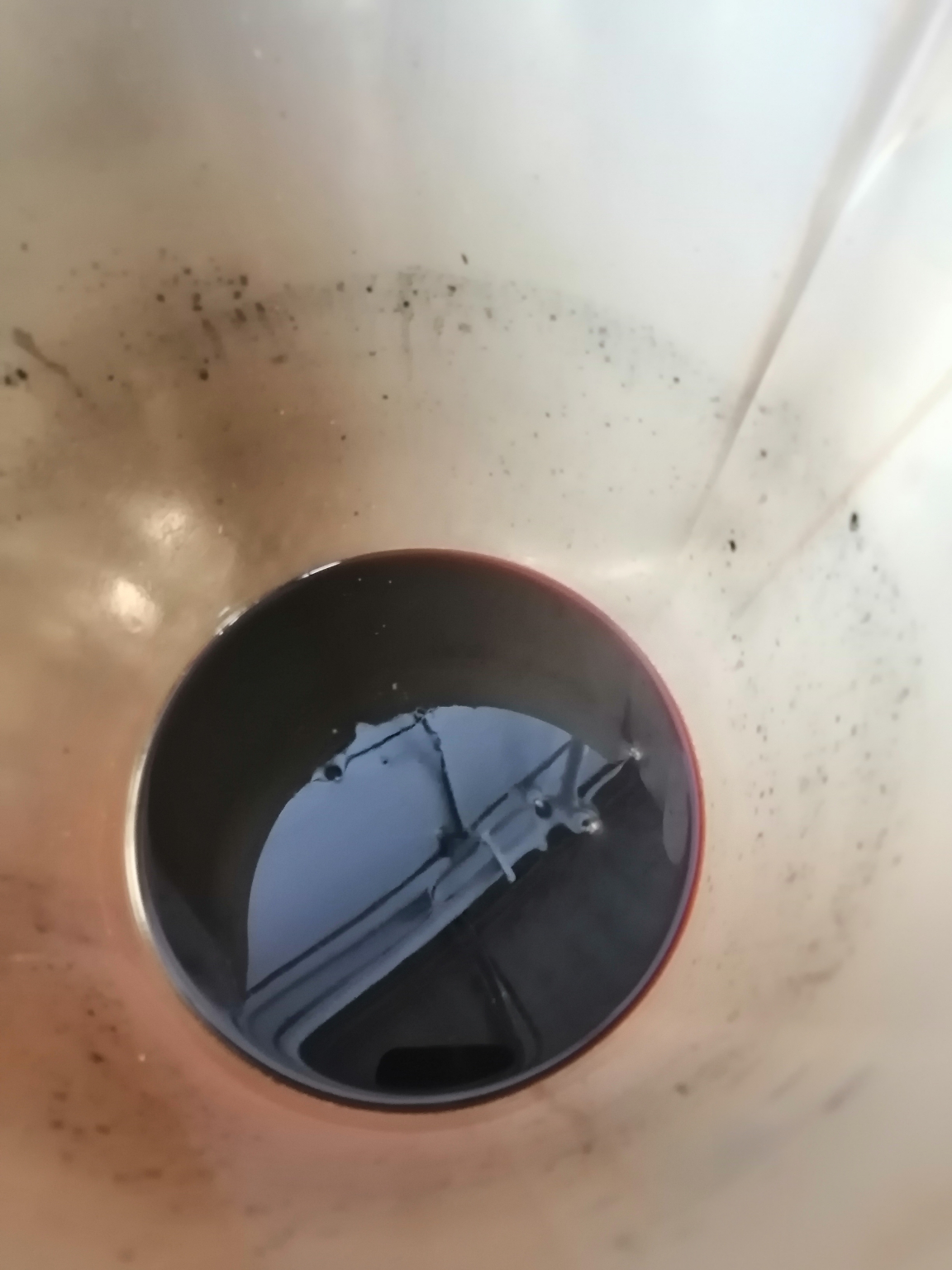

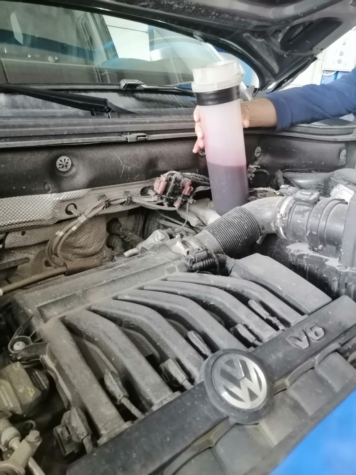

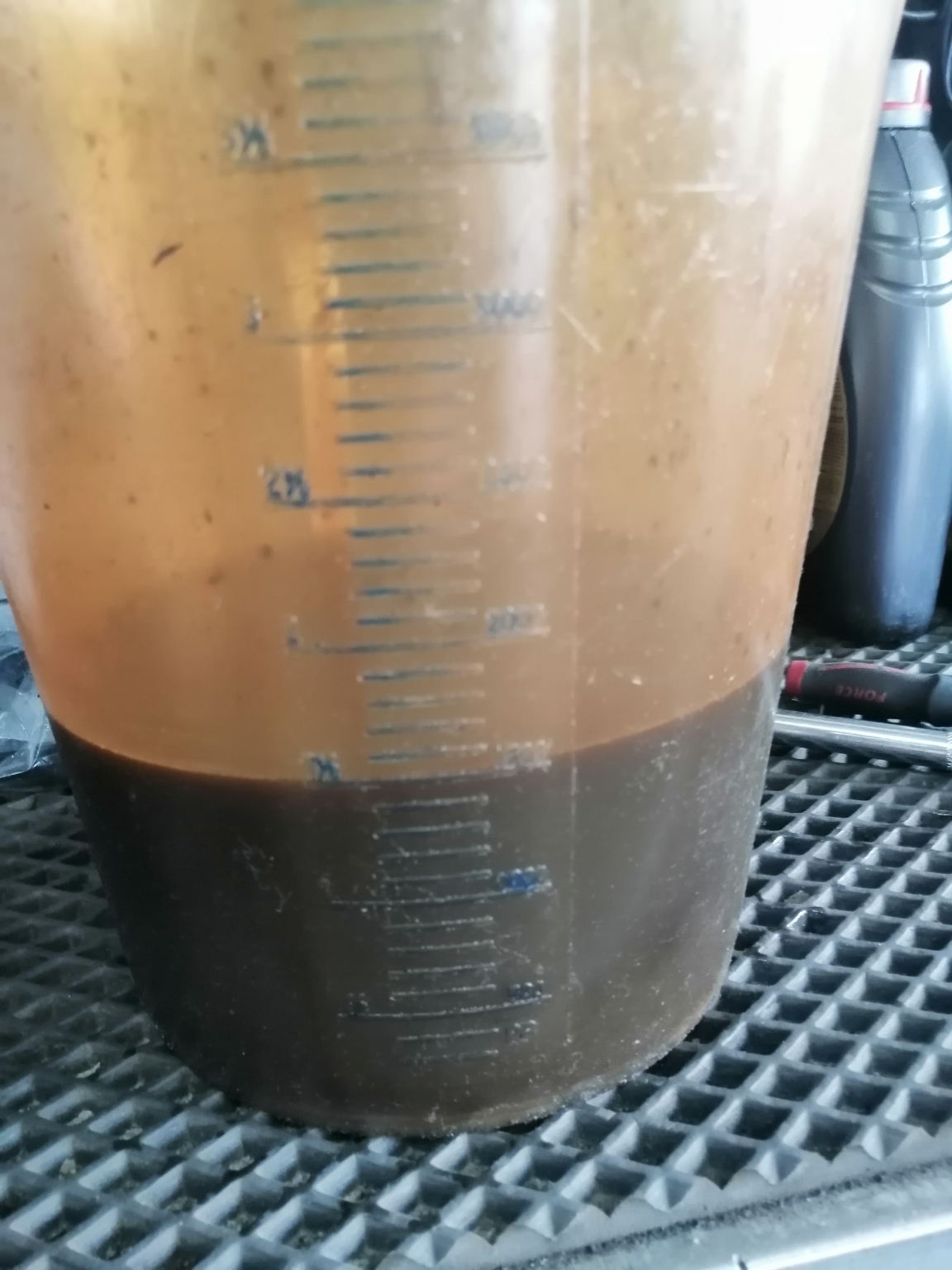

Таким образом, было принято решение о частичной замене масла (слив-залив) с фильтром. Сам процесс частичной замены довольно прост и лаконичен. Открутив сливную пробку - сливаем максимально масло. Далее снимается поддон, который чистится/моется, выбрасывается старая прокладка. Стружки на поддоне не было, АКПП в отличном состоянии. Старое масло было черненькое, темное. Его слилось мало, всего 1,5л, оставшийся объем видимо был утерян при замене радиатора или рассосался по системе после долива. Старый фильтр также был снят - его состояние среднее (на фото). Всё новое было установлено, прикручено. Через заливное отверстие, с помощью шприца, было залито новое масло объемом 5л. Излишки масла (примерно 1,2л) были удалены/слиты после работы ДВС и АКПП на холостом ходу (минут 5).
