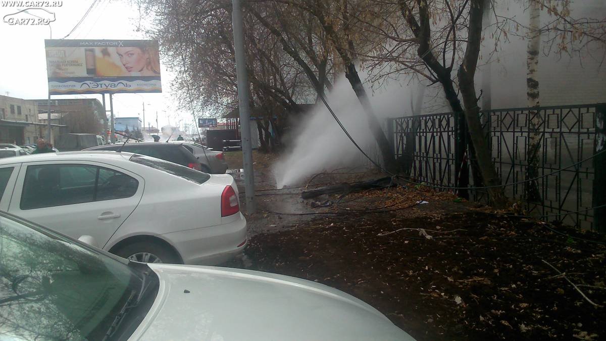

Началооось)
Максима Горького рвануло и фонтанирует! Судя по всему есть пострадавшие...
25 апреля 2017 в 10:21 #
На горького долина гейзеров, машины побило камнями
25 апреля 2017 в 10:29 #

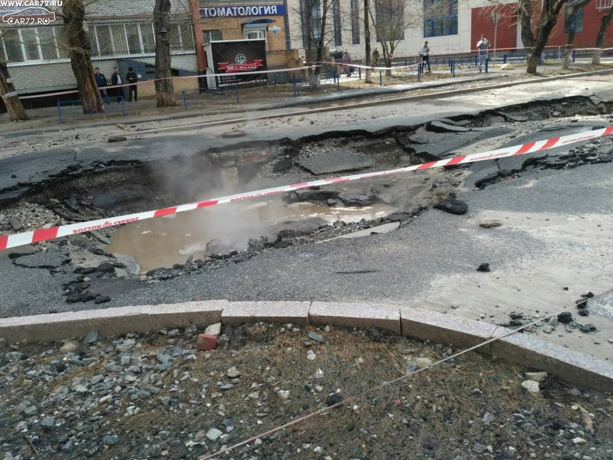

Двор у дома №10 по улице Горького в Тюмени окутало паром. Сегодня, 25 апреля, утром здесь произошел порыв в ходе испытания тепловых сетей. Сейчас вода нагрета до 130-150 градусов. Такие меры должны помочь коммунальщикам выявить дефекты на теплосетях.
Один из таких дефектов и обнаружился сегодня утром на сетях по улице Горького.
На месте происшествия находится журналист 72.ru, который оперативно передает информацию о ЧП.
10:15. На место уже прибыли коммунальщики. Территорию порыва огородили. Жители отметили, что фонтан очень сильный – струя достигает до седьмого этажа, а близлежащие дома все окутаны паром. Кипяток растекается по улице и уже добрался до близлежащих деревянных построек. Также водой заливает машины, которые припаркованы во дворе.Среди них есть несколько дорогостоящих машин. Например. кипяток полностью залил припаркованный Lexus. Коммунальщики работающие на месте, воду пока не перекрывают.
– Сегодня проводятся температурные испытания тепловых сетей, и такие дефекты будут обнаруживаться, поскольку износм сетей достаточно высок. Такие ситуации будут возникать. Все силы ремонтных бригад, диспетчеров направлены на то, чтобы мониторить ситуацию, вовремя локализовывать участок и обеспечивать ремонт, – сообщила корреспонденту сайта 72.ru пресс-секретарь АО «УТСК» Елена Березюк.
10:30 Жильцы сообщают, что кипяток бьет фонтаом уже примерно в течение часа. Буквально в 20 метрах от порыва, в подвальном помещении, расположены два магазина. Их уже полностью затопило. Весь товар испорчен. Продавец одного из магазинов плачет. Асфальт становится очень мягким из-за высокой температуры воды и продолжительности порыва, поэтому людей отгоняют подальше.
На место приехала Скорая. Помощь медиков понадобилась жительнице соседнего деревянного дома. Женщина обожгла руки, когда пыталась спасти имущество.
Все поблизости залито водой. В огороде у жителей частных домов уровень кипятка достигает 20 сантиметров.
10:35 Высота фонтана упала до двух метров. Житель соседнего деревянного дома рассказывает, что его жилье полностью затопило. Кипяток достигал потолка одноэтажного деревянного здания. Все вещи и документы испорчены.
10:35. На дороге образовался провал. На Максима Горького провалилось дорожное полотно. Яма составляет примерно 1 метр вглубь и 15 метров в длину. Провал заполнен кипятком.
10:40. Коммунальщики сообщают о том, что порыв произошел и в районе ТЦ «Гудвин». Информация проверяется.10: 40. В связи с проведением аварийно-ремонтных работ в областном центре временно ограничено движение транспорта на улице Щорса от улицы Елизарова до улицы Максима Горького и на улице Максима Горького от улицы Щорса до улицы Котельщиков в обоих направлениях.
На месте дежурят инспекторы дорожно-патрульной службы. ГИБДД просит автомобилистов воздержаться от поездок в указанный район города и планировать маршруты движения с учетом ограничений.
10:44. Маршрутные такси 43 и 84 объезжают участок улицы Горького от пересечения со Щорса до перекрёстка с Котельщиков: движение транспорта на данном участке перекрыто
10:48. 15 минут назад на этом же участке – провал асфальта. В яму угодила «Газель», автомобиль уже вытащили.
10:58. На Максима Горького и Котельщиков проваливается асфальт. Прямо на проезжей части появляются ямы, все залито кипятком.

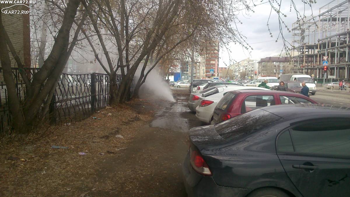

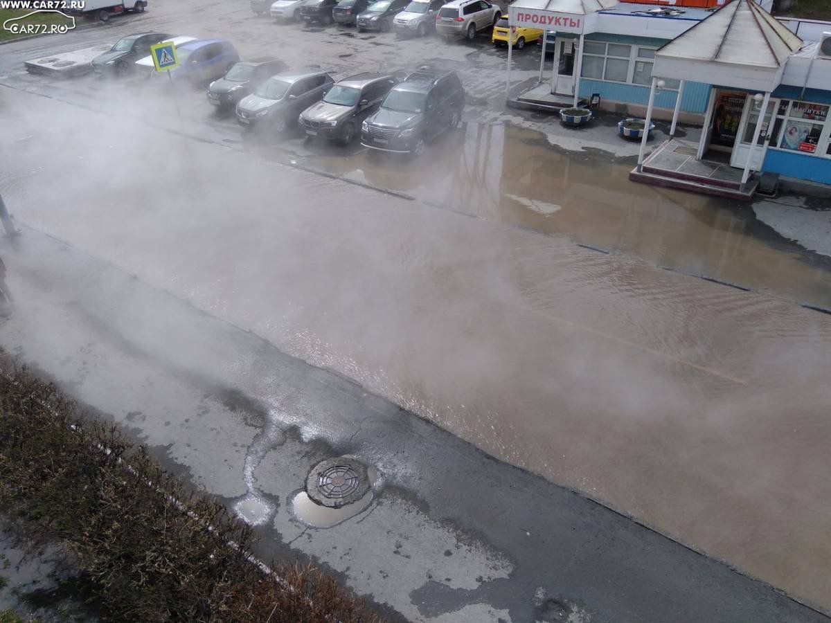

Геологоразведчиков & Тульская тож из колодца пар идет.
25 апреля 2017 в 11:14 #
Угол Пермякова и Энергетиков прямо сейчас

Последствия прорыва на Горького - Котельщиков: 8-O

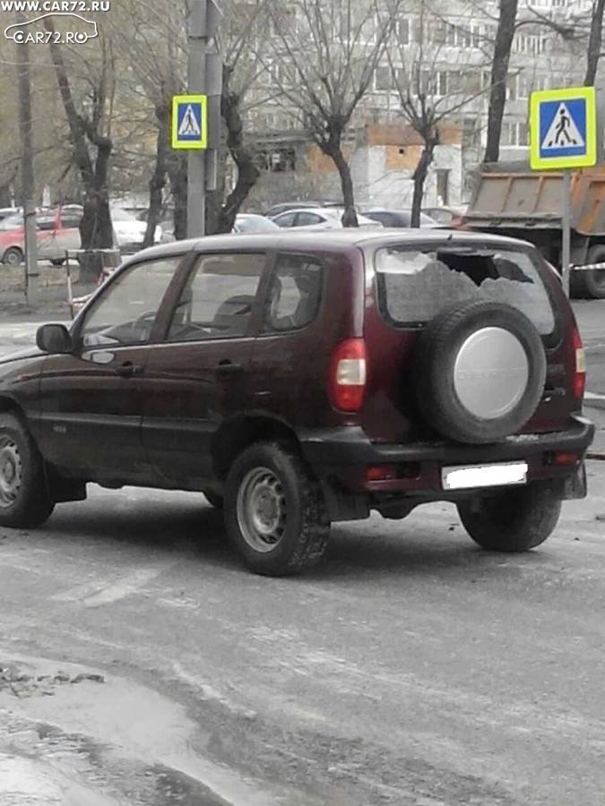

Прощай, ул. Горького, это был мой любимый участок, та тонкая нить, соедяинявшая работу и дом :flower: :flower:
а если серьезно, похоже на все лето туда дорогу можно забыть. Сейчас там ходят журналисты, полиция, мчсники.
Люди в форме "Фортум" общались с владельцем этого дома
CJIOH писал(а):Изображение
Похоже оценивали ущерб.
А это видимо один из пострадавших авто
