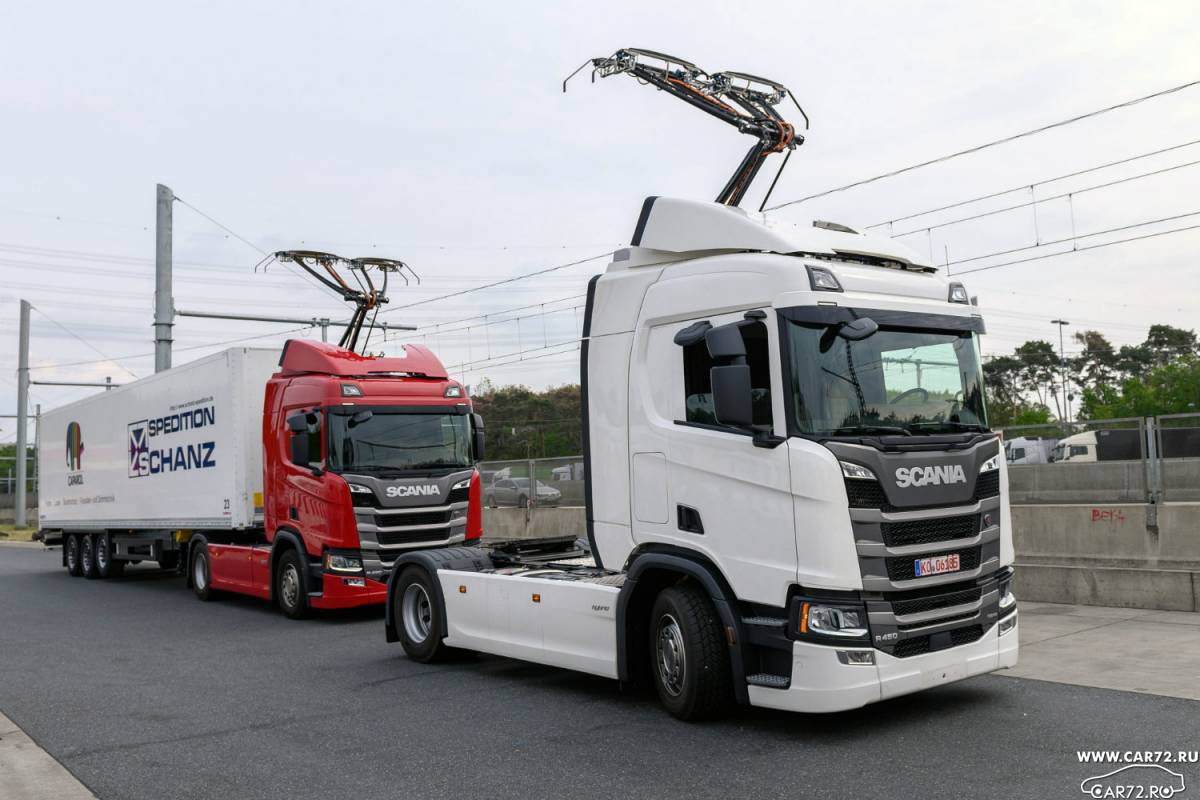

А мне вот техническая сторона этого "чуда" интересна.
У безрельсового транспорта в воздухе висят два провода, соответственно и токосъемников нужно два. На фото конструкция трамвай-стайл, но с двумя раздельными контактами. Внимание, вопрос: как обеспечивается то, чтобы каждый из контактов касался строго "своего" провода? На наших троллейбусах это было решено совсем другой конструкцией, где токосъемники были раздельные и могли двигаться влево-вправо относительно кузова троллейбуса. На прямой-то можно и с "трамвайным" ехать так, чтобы "попадать" в провода, и то провода висеть должны строго посередине полосы. А как поворачивать? В поворотах-то провода висят хордами, их не заставишь закругляться плавно. Или в поворотах провода обрываются, а проезжается это место на тяговой батарее?

PaYAlnik, Вираятна грузовики абарудованы акумулятырами, а гиаметрия токосъемников не позволяет касаться двух проводов одновременно, чего тут непонятнаго?
13 мая 2019 в 09:16 #
PaYAlnik
Беркут4044, ну если бы конструкция дозволяла устроить КЗ на линии - это был бы уже былинный отказ, так только наши наноизобретатели умеют.
Проблема в том, что тут даже разрывы цепи (потеря контакта с одним из проводников) под нагрузкой чревата проблемами (навскидку - обгорание проводов и токосъемников + нехилые электромагнитные помехи).
13 мая 2019 в 09:43 #

PaYAlnik писал(а):Беркут4044, ну если бы конструкция дозволяла устроить КЗ на линии - это был бы уже былинный отказ, так только наши наноизобретатели умеют.
В наши дни, придумано достаточно много защиты от этого, объясняю буквально, микроконтроллер входом ADC через делитель напряжения детектирует наличие напряжения на токосъемниках, далее в программе прописывается условие, что при уже наличии напряжения, а следовательно, контакт уже есть, микронтроллер дает команду на активацию безконтатнаго реле, тиристор, транзитор (полевой) ит.п. Если там ток постоянный, то с помощью конденсаторов или других элементов акуммулирования, можно добиться почти полнаго отсутствия искры при разрыве.
13 мая 2019 в 11:58 #
PaYAlnik
Беркут4044 писал(а):В наши дни, придумано достаточно много защиты от этого, объясняю буквально, микроконтроллер входом ADC через делитель напряжения детектирует наличие напряжения на токосъемниках, далее в программе прописывается условие, что при уже наличии напряжения, а следовательно, контакт уже есть, микронтроллер дает команду на активацию безконтатнаго реле, тиристор, транзитор (полевой) ит.п.
Много слов, чтобы описать системы "плавного пуска". Я говорил о проблеме вЫключения под нагрузкой при обрыве силовой цепи. Никакого "плавного останова" тут уже не сделаешь.
Если выровнять или приблизить потенциалы напряжения сети и нагрузки то минимализировать можно, к тому же на токосъмниках по краям можно установить датчики которые будут отключать нагрузку до отрыва токосъемника от проводов. В таком случае, искры вообще не будет. Но я уверен там есть более продвинутые варианты прогнозирования отключения и подключения токосъемников к проводам. Вариантов датчиков много, оптические, ультразвуковые ит.п.

Беркут4044 писал(а): Вариантов датчиков много, оптические, ультразвуковые ит.п.
На таком уровне уже проще подвес токосъемника сделать "следящим" с самонаведением на провода.
