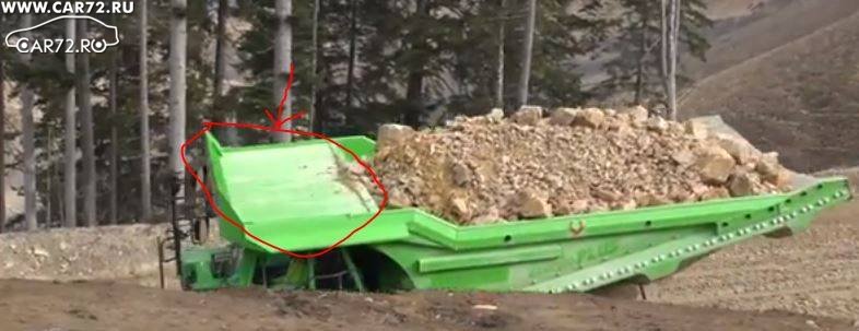

monk-2005
Я так понимаю, я обвел красным солнечные батареи, про которые умолчали?
02 сентября 2019 в 15:14 #
monk-2005, с чего вдруг? Это обычная крышка на кузове - что бы груз на кабину не падал.
02 сентября 2019 в 15:34 #
monk-2005
Volodya, по видео, она отличается яркостью от других элементов кузова, значит имеет более отражающую поверхность ....
я ошибся, нет солнечных, а вообще вот чего пишут:
