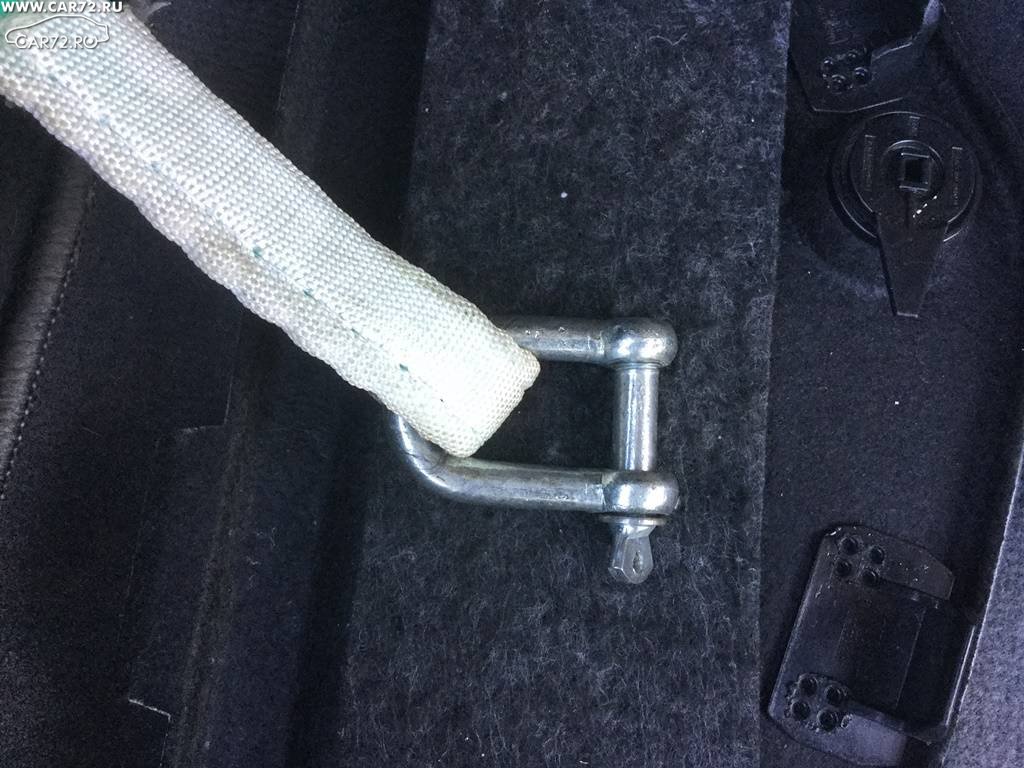

У меня уже давно вместо обычного троса строп лежит.
Брал зеленый. Если не ошибаюсь - 5т. Плюсом к нему брал карабины, для удобства.

BlackBaller, правильно, именно такие "карабины", которые называются шакл или скоба такелажная и рекомендуют для стропы. Не менее 14 размера.

Я себе такие карабины купил в молотке как-то раз. С виду вроде массивные, а написано что рассчитаны на 500 кг. Теперь лежат. Когда всякие бревна на даче таскаю, то креплю их.
Машину бы не рискнул ими вытаскивать.
А вообще трос покупал больше для нужд дачных, часто бывает надо до помойки волоком дотащить мебель старую или деревья.
Завтра еду на силкин лог. Может удастся попробовать им что-то дернуть = )
Зимой ездили с друзьями на шашлыки. Нужно было по полю примерно 5-6 км. проехать до места сбора. У меня с собой был трос типа на 6 тон. Когда у меня финик закрылся в снег, мы решили его дернуть этим тросов. Порвался он просто на ура. Хорошо что у друга динамичка с собой в машине была. Только она и выдержала. При чем дергал он с такой силой, что я думал к черту петлю вырвет.
Вывод сей басни. Если трос нужен для буксировки, то вообще без разницы. Если для трофи, то нужно брать спец приблуды и не изобретать.
