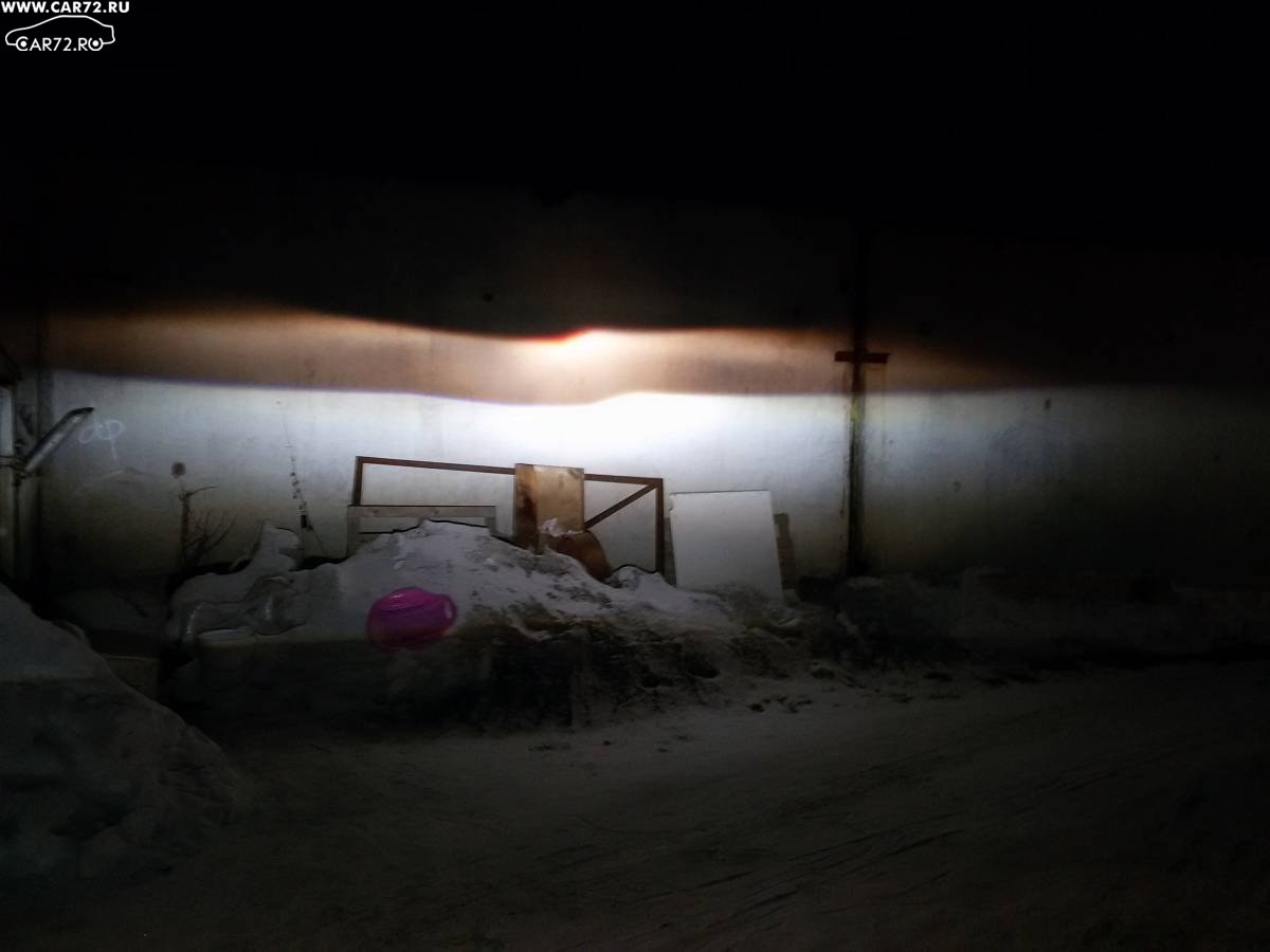

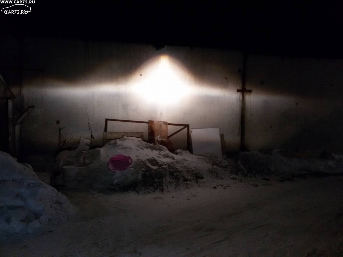

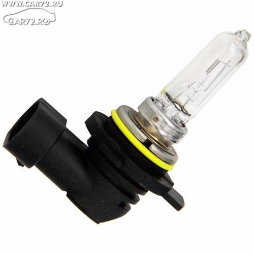

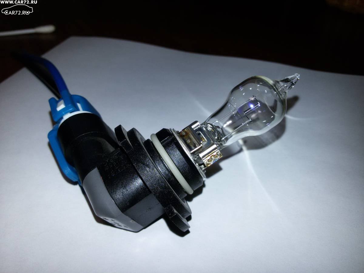

Сообщение jeka1981 » 28 май 2018, 19:38
вот она самая настоящая лампа хир на лампе видно напыление которое повышает нагрев нити накаливания, данную лампу можно поставить взамен HB-4.
как светит лампа хир в линзе които от раф-4 (последнего) ближний сверху хир галоген снизу светодиодная линза които и дальний свет галоген хир,
а вот лампа аналог хира ничего общего с хировской лампой она не имеет эта обычная галогенка

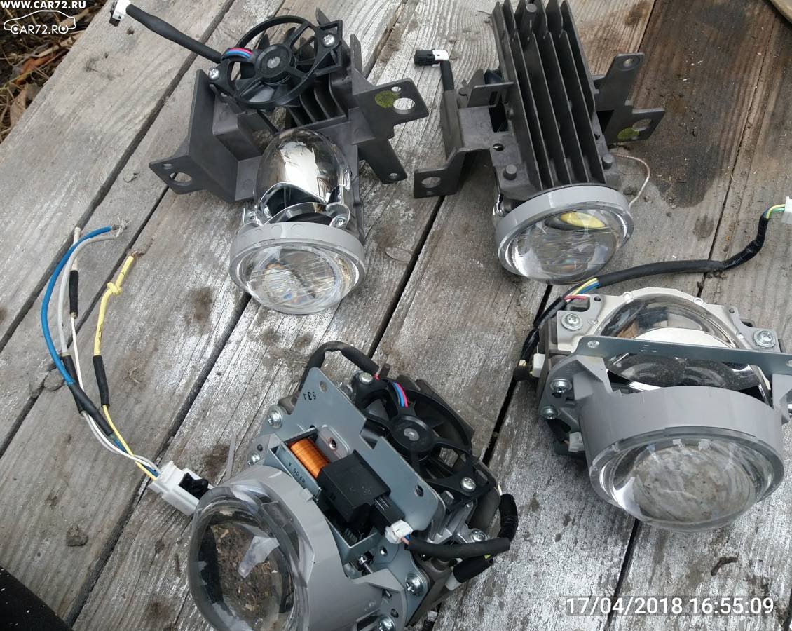

ну и сам светодиодный модуль от тлк 200(последняя модель) фото как светит с галоленом хир выше для сравнения

Митя-тюменец писал(а):Так вот, установка таких ламп 100% законна
Это, мягко говоря, спорный момент. Лампы, выполненные по такой технологии, имеют свои цоколи (9011/HIR1 и 9012/HIR2), которые, несмотря на своё сходство, механически несовместимы с оптикой под 9005/HB3 и 9006/HB4 соответственно. Сделано это было специально, как раз из-за большего светового потока. Как только в дело вступает напильник, сертификат уже того, и мы имеем несертифицированный источник в фаре.
Другое дело, что это хрен заметят, и ещё меньше шансов, что докажут.
P.S. "пухлая" колба - это первое поколение HIR. Сейчас у них колба цилиндрическая, как у галогенок.
