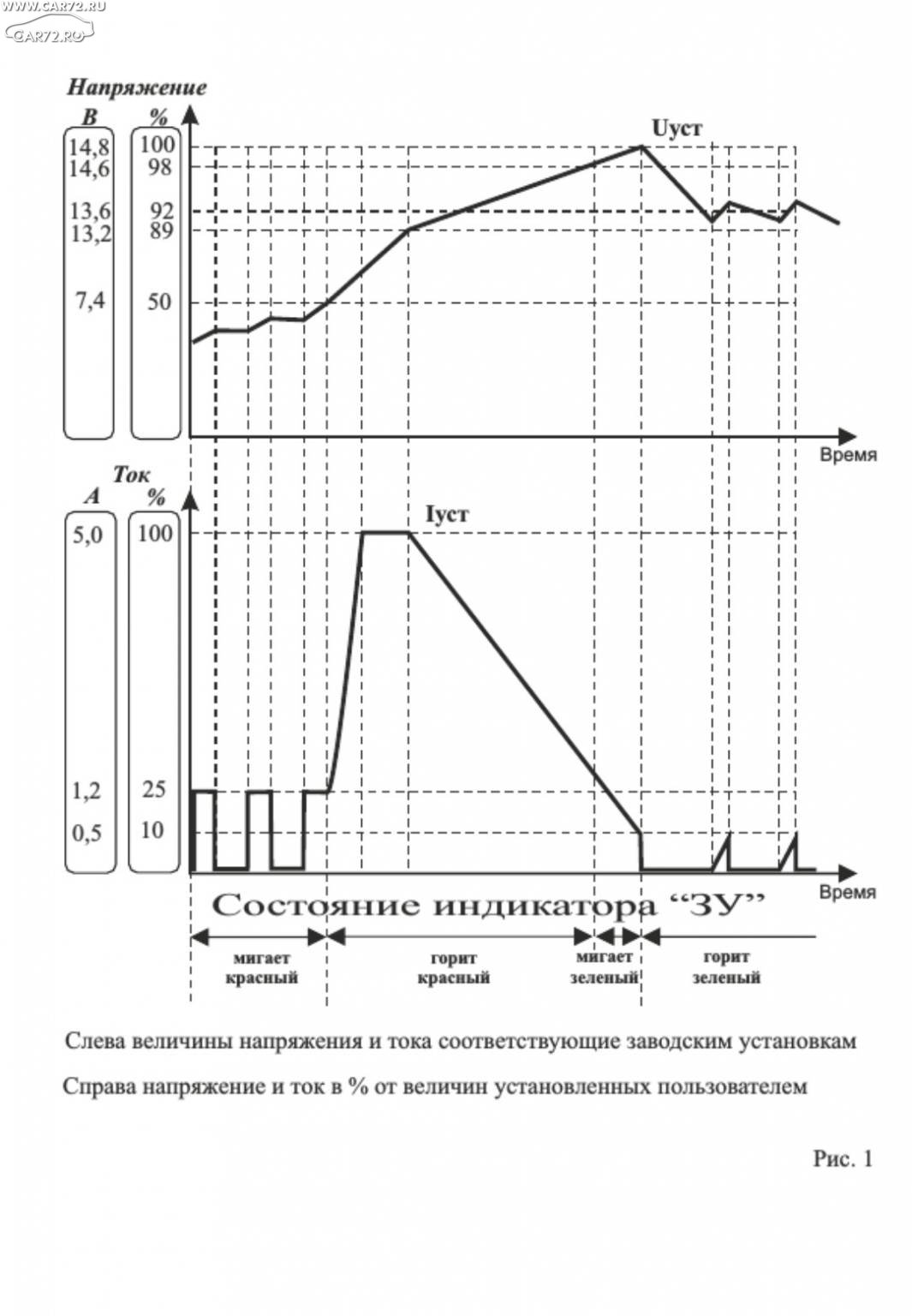

Exiv писал(а):Дак есть у меня такой зарядник.
Ну и что за зарядник? Какой режим работы?
Вот эталонный режим зарядки http://jgdarden.com/batteryfaq/carfaq9.htm
Отправлено спустя 6 минут 20 секунд:
Exiv писал(а):В любом случае ездим пока не сдохнет АКБ. Крутящий АКБ даже в плохом состоянии никто не выкидывает.
1) Стационарный заряд и нужен для того чтобы продлить режим "пока не сдох".
2) Я выкинул, точнее сдал. А принимающий магазин оставил себе на подмен. У АКБ пусковой ток был почти 550-600А из 650А при емкости 7А из 65А. Крутить будет при -30 отлично, но нафиг он мне с 7А емкости...да и надоел за 6 лет
Запасному 9тый год пошел. Почти в идеале и ток и емкость.П.С. Я езжу до того момента когда сдохнет АКБ. Нафига эта лотерея. Я уже взрослый, чтобы в -30 бегать с проводами по незнакомцам и потом скакать в пустые магазины вместо того чтобы ехать куда хотел ехать....
