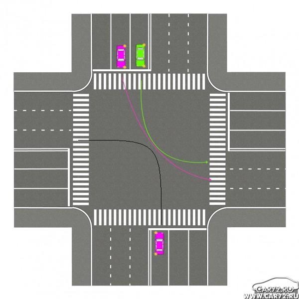

Как правильно поворачивать двум авто синхронно в свои ряды?

мол какого фига салатовый автомобиль не двигался по параллельной траектории
А где написано, какая траектория верная? В ПДД ни слова.. А п. 8.6 выполняется в обоих случаях.. Вот интервал боковой уменьшил до небезопасного именно розовый..
Добавлено спустя 46 секунд:
daizy1000, я вас умоляю.. Вы если утверждаете, то ссылайтесь на ПДД. 8.9 здесь не работает.

если розовый поедет по более широкой траектории, то как он должен разъехаться с встречным розовым авто?
У них обоих есть глаза, а так же п. 9.10 и 10.1... В данной ситуации виновный будет тот, кто упертый, и считает, что именно ему должны уступить.. Есть вероятность, что оба..
В каждой конкретной ситуации надо разбираться..

Maxx писал(а):У них обоих есть глаза, а так же п. 9.10 и 10.1... В данной ситуации виновный будет тот, кто упертый, и считает, что именно ему должны уступить.. Есть вероятность, что оба...
по 9.10 только оба и могут быть виноватыми, потому что оба должны соблюдать интервал, а т.к. при повороте траектории ПДД не определены, то и 9.10 здесь не применим иначе получается
Maxx писал(а):…В каждой конкретной ситуации надо разбираться..
А такого быть не должно, что бы не было «каждой конкретной ситуации»!!!
Maxx писал(а):А где написано, какая траектория верная? В ПДД ни слова.. А п. 8.6 выполняется в обоих случаях.. Вот интервал боковой уменьшил до небезопасного именно розовый…
Почему именно розовый? Как определил? Да не как, просто так захотелось!!!
А ПДД насчёт этого даёт чёткие указания:
из п. 8.1 следует, что поворот это манёвр:
8.1. Перед началом движения, перестроением, поворотом (разворотом) и остановкой водитель обязан подавать сигналы световыми указателями поворота соответствующего направления, а если они отсутствуют или неисправны - рукой. При выполнении маневра не должны создаваться опасность для движения, а также помехи другим участникам дорожного движения.
А следовательно при выполнении манёвра нужно применять правила выполнения этих манёвров, но т.к. ПДД не регламентируют по какой траектории выполнять манёвр-поворот, то:
8.9. В случаях, когда траектории движения транспортных средств пересекаются, а очередность проезда не оговорена Правилами, дорогу должен уступить водитель, к которому транспортное средство приближается справа.

Как действовать в сложившейся ситуации, если уступать дорогу нет желания или возможности?
Нет желания - нарушение 9.10, 10.1
Нет возможности - нарушение 9.10, 10.1

z_ima писал(а):Leadgeol, тут в теме несколько примеров . Конкретизируй во первых, во вторых как можно трактовать "нет желания" и " нет возможности" с точки зрения пдд?
в теме может быть сколько угодно примеров. всё, что отличается от примера ТС в первом топике - флуд и оффтоп.
во-вторых, ты свободен интерпретировать так, как тебе удобно. вопрос был четко сформулирован выше. ответа на него, видимо, не будет, соответственно, это твое "более внятно аргументирует" - тупо вброс
Добавлено спустя 1 минуту 25 секунд:
Maxx писал(а):Как действовать в сложившейся ситуации, если уступать дорогу нет желания или возможности?
таким образом, мы пришли к юридическому обоснованию правила ДДД. как бы прав ты ни был - контакта допускать нельзя, уступать дорогу нужно в любом случае, наступив на кипящую кровь и гордость?))
Нет никакого юридического обоснования правила ДДД в заданном автором вопросе.
Есть авто, которые имеют приоритет, есть, которые не имеют...
Есть водители, которые выполняют правила, касающиеся маневров, а есть те, которые не выполняют.
Есть водители, которые выполняют требования, касающиеся расположения ТС на проезжей части, а есть, которые нет.
Повороты налево и направо вполне поддаются описанию указанными правилами... Поэтому речи ни о ДДД, ни о 8.9 не идет..
В последнем примере с одновременным поворотом налево Правилами не регламентировано, как разъезжаться. Все дается на откуп самим водителям, но с учетом того же бокового интервала и скорости, которая позволит вовремя остановиться. Можно сказать, что тут действует правило ДДД... Остановишься, а в тебя въедут - будешь прав.. Остановится второй участник, а ты въедешь в него - будешь неправ..
Этот вопрос должен каждый решить сам для себя.

Ибо 8.6: "...При повороте направо транспортное средство должно двигаться по возможности ближе к правому краю проезжей части".
Если же левый докажет, что у правого была возможность двигаться более правее - то левый не виноват".
Левый доказывает просто наличием расстояния между правым бортом правого авто и правым бордюром.
А правый должен найти доказательства, что он не мог двигаться правее.

вазик писал(а):а там с Ленина разрешен поворот направо из среднего ряда?
Дак вся темя с этого и началась.

ES! писал(а):Во хороший пример для тех кто в танке.
Если шваркнуть там где водятел учил он виноват?
его вина 100%, т.к. он совершал перестроение
ES! писал(а):...А если ДТП произошло бы в самом повороте направо до зебры, кто былбы виновен?
тоже он виноват, ибо:

Через 10 метров после поворота (за пешеходным переходом начинается полоса для МТС со сплошной разделительной слева. Т.е. 1-ю (правую) полосу надо покинуть за первые 10 метров после поворота. https://maps.yandex.ru/55/tyumen/?clid=1955454&ll=65.552653%2C57.145522&z=15&l=stv%2Csta&panorama%5Bpoint%5D=65.551189%2C57.147488&panorama%5Bdirection%5D=137.297153%2C-4.280156&panorama%5Bspan%5D=58.590604%2C30.000000
Поэтому разумнее в данной ситуации из второй полосы поворачивать в крайнюю левую, а из правой - во вторую.
Однако, если во второй полосе будет ехать mralper, который считает полосы справа, то его придётся пропустить.
