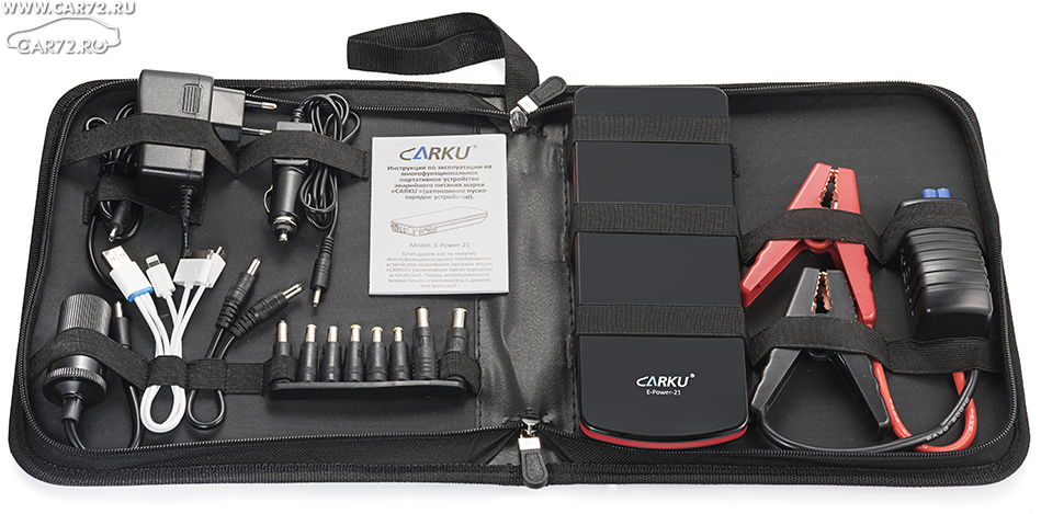

Купите пуско-зарядное за 3-10тыщ.
Разряжается очень долго.
Валяется в багажнике и не отсвечивает.
Зато когда надо кого-то прикурить, делается всё за 2 минуты.
Пускового тока хватит на много попыток запуска.
Уже много лет и свои машины стартую и чужие.
Начинка китайская, все +-одинаковые. Только ёмкости разные и пусковой ток.
Текущая коробка: carku e‑power‑21
Ну и для ноута/мобилок можно юзать тоже.
Хотя если аккум уже полностью лёд, тут и такое во вред будет.

oioi писал(а):Хотя если аккум уже полностью лёд, тут и такое во вред будет.
А если подключить к аккуму и позаряжать его минут 10-15? Так то полезная тема, вот только хранить лучше дома и с собой брать в случае неуверенности)
- DELETED
- Сообщения: 13313
Холодает. Завелись?
Starikoff писал(а):oioi писал(а):Хотя если аккум уже полностью лёд, тут и такое во вред будет.
Они довольно слабые для подзарядки. 10-20мАч не о чём в этом плане. Преимущество именно в пусковом токе.
При подключении конечно будет всё эл.оборудование доступно. Но вряд ли аккум будет заряжаться, т.к. будет ещё холодным. (если про зиму говорим)
А насчёт неуверенности -
Прошлой зимой жены машина встала. Начал копаться - заряд аккума. Завёл подобной коробкой. Заказали новый аккум(старому 4 года уже было и он уже не держал заряд толком).
Ждать недели полторы-две. Обучил жену, как коробкой этой пользоваться. Сама при мне подключала и т.д.
В общем, пару раз попрактиковаться успела на своей. И на заправке как-то одну заглохшую мадам так же выручила.

oioi,
Ты таким пользовался?
Я хотел было купить, но если судить по роликам в инете и отзывам, пустая трата денег.
- DELETED
- Сообщения: 13313
Холодает. Завелись?
Slava, я тоже могу роликов понаделать. Но мне за это не заплатят.
А комментаторы под подобными видосами всегда какие-то обиженные или высоко образованные.
Да, пользовался. Где-то 4 коробки было всего разных. Отличий особо не уловил, только ограничения по объёму пихла.
Одну машину специально доводил до глубокой разрядки. Теста ради.
Конкретно зимой сам запускал где-то 7-8 раз.
Бензины. 1.6-6.4л.
С дизелями не сталкивался. Но разницы в целом нет.
Бензины. 1.6-6.4л.

Slava, У меня на днях замерз аккум, товарищ прикурил с такой коробки. Работает. Моему замерзшему аккуму помогло, сожрало 1 деление из 4 (хз че там китайцы меряют делениями).
Главное не брать китаестартеры с подключением в прикуриватель) А так ищи на али по запросу Jump Starter

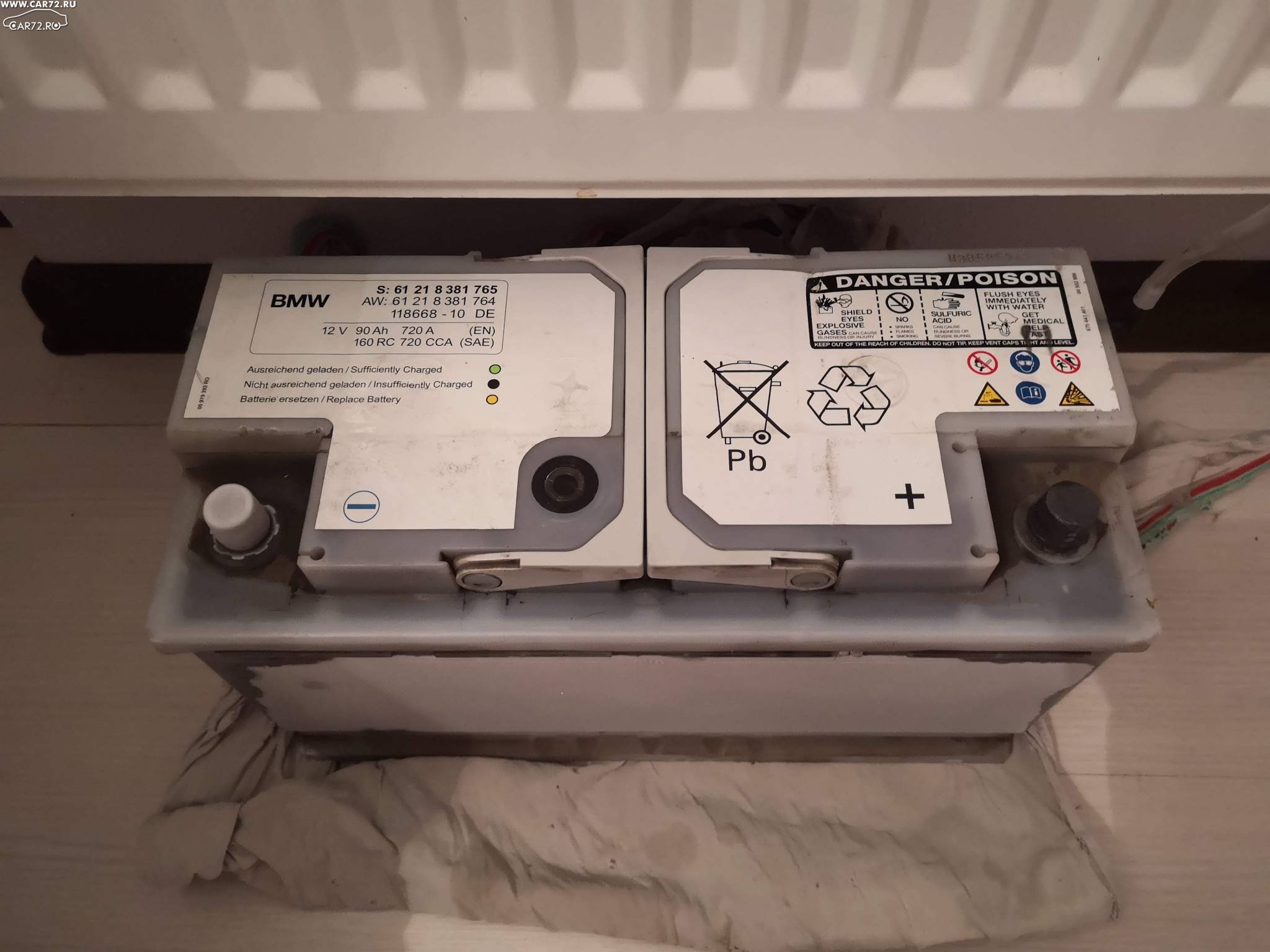

в первые же -30 одна из машин умерла напрочь
вытащил акум, пытался зарядить, нифига, заряд даже не берет
сегодня поехал купил новый, решил ради интереса пробить дату выпуска старого и охренел
родной, с завода, машина 2005 г.в.
а ведь в -27 заводилась
