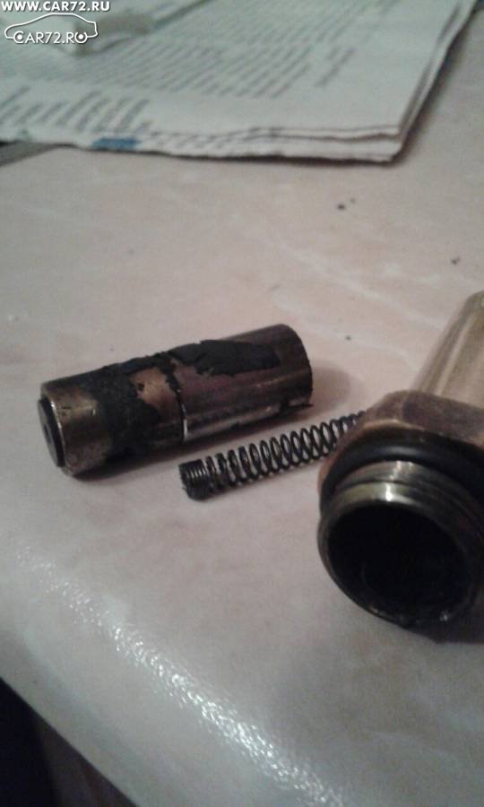

На нью петрол стабильность. Но когда машина перестала тянуть и троила я разобрал редуктор. там был кусок грязи как гуталин и какая то рыжая жидкость. Заменил ремкомплект. Теперь тпк и кондор

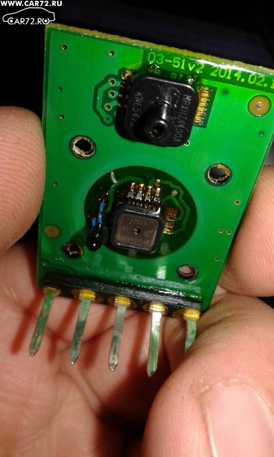

Собственно камень в огород АНПЗ, пробег 10 000км, только на антипинском(не считая пары раз ТПК, или в ЕКБ(няганский)). Говорят что болячка такая у этого редуктора(антарктик), но такое кол-во говна я явно не ожидал, сегодня утром клапан отказался открываться вообще! )))
Отправлено спустя 23 часа 40 минут 27 секунд:
похоже погиб датчик давления газа из за нашего газа((
Отправлено спустя 1 минуту 26 секунд:
Кто имеет в наличии датчик PS-02 STAG, либо замену, либо сломанный STAG, но с работающий датчиком давления(под перепайку в свой). Или что еще можно придумать?
Отправлено спустя 1 минуту 46 секунд:
Ну или спецы посмотрите по фотке, серебристый нижний датчик, правая ножка(из четырех) немного отличается от других. Я так понял окись какая то? По компу давление 0.00 показывает.
