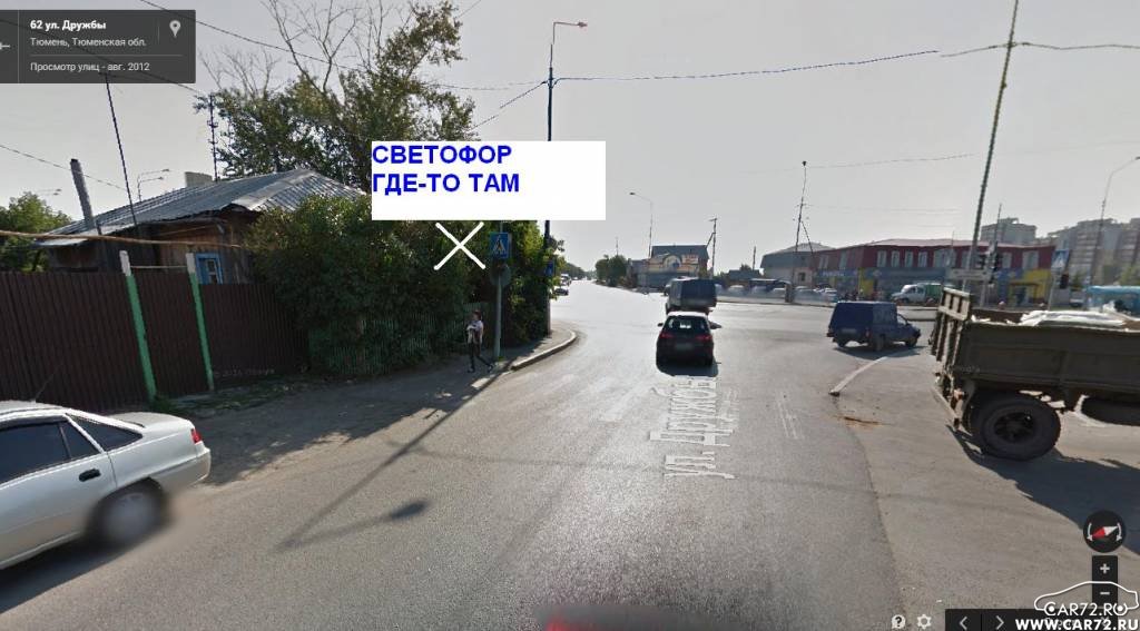

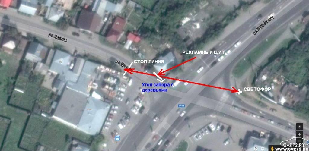

Сообщение Vitek » 23 апр 2015, 10:09
На перекрёстке улиц Дружбы и Щербаково не видно дублирующий светофор на противоположной полосе слева! ПРОСЬБА перенести его на правую сторону! Т.к. дорога там с искривлением и из-за дома на углу, обзор перекрыт если стоять у стоп линии. А смотреть на светофор который у стоп линии не совсем удобно.
Вид сверху
Вид из машины на стоп линии
