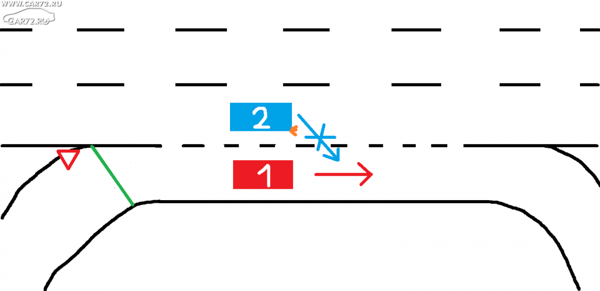

Ситуация на картинке.
кто кому уступает в месте, обозначенном синим кружком? водитель, движущийся по красной траектории, или водитель, движущийся по зеленой?
водитель №1 (зеленая траектория) движется по улице Чаплина, заезжает на мост и хочет съехать на 50 лет ВЛКСМ.
водитель №2 (красная траектория) движется со стороны перекрестка Трактовой и Мира, заезжает на мост и тоже хочет съехать на 50 лет ВЛКСМ.
Мое видение ситуации:
водитель №1 (зеленая траектория) заезжает на мост в отдельную полосу, которая к слову отделена на протяжении метров 10 сплошной, и продолжает движение прямо вплоть то съезда на 50 лет ВЛКСМ.
водитель №2 (красная траектория) уступает ибо хочет перестроиться, а водитель № 1 для него помеха справа.
Часто водитель №2 либо сигналит в спину, либо пытается с ходу защемится перед тобой.
Аргументация водителя №2, у тебя там знак уступи дорогу на подъеме стоит, вот и уступай.
так вот терзают меня сомнения, прав ли я? :x

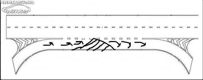

Сообщение fenix107 » 25 окт 2017, 17:05
USA писал(а):
fenix107 писал(а):USA, нарисуй для стрелы подобную схему :cherep:
а там чего не так чтоли? :) Я просто закругшления убрал по сути там обычный Т-образный перкресток как на картинке. :)
Как раз вся фишка в закруглениях :cherep:

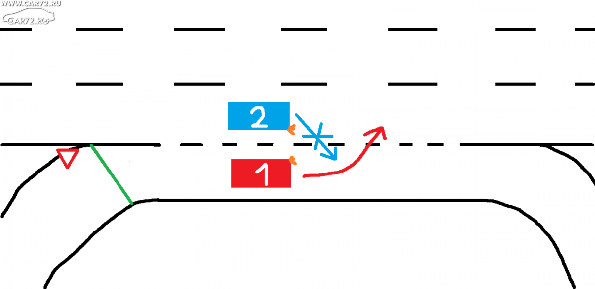

Вижу ситуацию так:

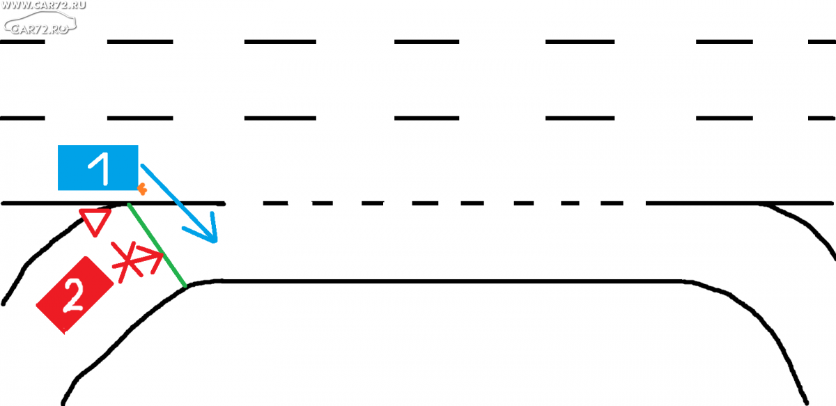

Зелёным цветом обозначена условная стоп-линия - это единственное место, где красный уступает, причём только в случае, если синий летит через сплошную.
В следующих случаях (за "стоп-линией") оба находятся в равных условиях:
И независимо от намерений красного уступить при перестроении должен синий.
На практике заторов, как пишут выше, от такой тактики не бывает (если никто не тупит), т. к. разъезд "ёлочкой"

aleksey72rus писал(а):Зелёным цветом обозначена условная стоп-линия
А почему Вы нарисовали её именно там, а не в конце сплошной линии ? Если перенести, то синему не надо будет ехать через сплошную, чтобы его пропускали.

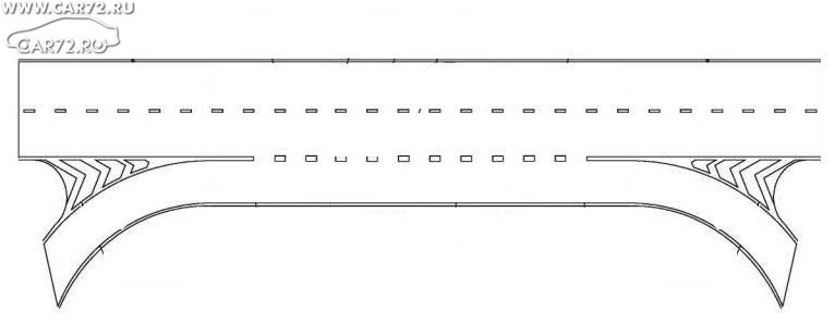

"Набрасывайте", то есть дорисовывайте (при увеличении схема с закруглениями вылазит вся)
Потому что "Уступи дорогу" стоит именно перед пересечением, а не у конца сплошной. Да и в принципе на любых перекрёстках со второстепенной дороги уступают только на пересечении, а не в течение 10-50 метров после него.

USA писал(а):Слово должен, даже жырным выделенное никаких преимуществ в движении не предоставляет
Преимуществ конечно не предоставляет, но кое-кого кое-к чему обязывает, я об этом написал. К сожалению, продолжаю убеждаться, что правила обдумыванию не подлежат. :)
Нарисуете на предложенной NikDim схеме середину перекрёстка и начала закруглений ?
И говоря о закруглениях придётся возвращаться к вопросу об угле примыкания, тем более, что вся разгонная полоса может быть не прямолинейной, а изогнутой.
В общем, полнейший простор для творчества в этом вопросе. :)

Сообщение megan » 26 окт 2017, 06:53
Extreme72 писал(а):А ещё интересней, что из этого же правила следует, что полоса разгона не относится к дороге, по которой идут левые полосы. %)
"При наличии в месте въезда на дорогу полосы разгона водитель должен двигаться по ней и перестраиваться на соседнюю полосу, уступая дорогу транспортным средствам, движущимся по этой дороге."
"уступать... движущимся по этой дороге.", значит тот кто на полосе разгона, он не на этой дороге, а на какой-то другой ?
он в месте выезда на эту дорогу которое относится к этой дороге:
9.1. ...не считая местных уширений проезжей части (переходно-скоростные полосы, дополнительные полосы на подъем, заездные карманы мест остановок маршрутных транспортных средств).
ну и не забываем:
"Перестроение" - выезд из занимаемой полосы...
и:
8.4. При перестроении водитель должен уступить дорогу транспортным средствам, движущимся попутно без изменения направления движения. При одновременном перестроении транспортных средств, движущихся попутно, водитель должен уступить дорогу транспортному средству, находящемуся справа.
подводя итоги из всего вышесказанного и из этого:
Extreme72 писал(а):"8.10. ..При наличии в месте въезда на дорогу полосы разгона водитель должен двигаться по ней и перестраиваться на соседнюю полосу, уступая дорогу транспортным средствам, движущимся по этой дороге."
делаем выводи, что выезжающий уступает только тем кто едет прямо, стольные пропускают его...

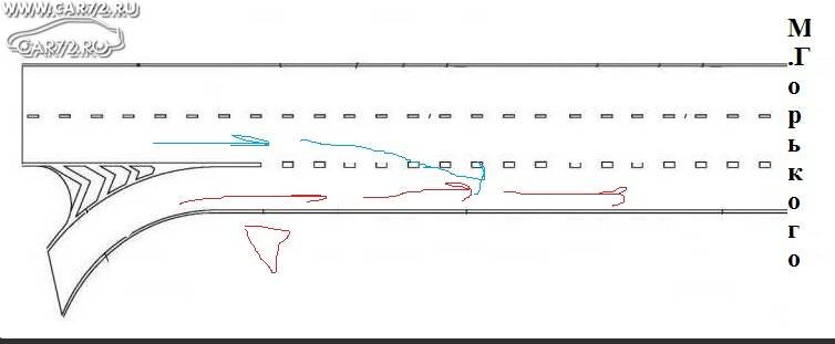

Сообщение aleksss_555 » 26 окт 2017, 07:28
Предлагаю дополнить обсуждение ситуацией уже на примыкании спуска к 50летВлксм в сторону МГорького. От запольной 2 ряда, заезжают в средний левый, ряд спуска становиться правым рядом. И в сторону холодильной едут уже три ряда. Знаки те же. Но вдруг кому то едущему от запольной надо заехать в автомагазин. Обязан уступать при перестроении? Отправлено спустя 2 минуты 58 секунд: Аналогично для сравнения на мосту полосу спуска направить гипотетически в сторону Республики. Вот и посмотрим кто кому уступает

Подъем на Стрелу со стороны Чаплина. кто кому уступает?
Сообщение fenix107 » 26 окт 2017, 07:55
aleksss_555 писал(а):Обязан уступать при перестроении?
Нет
Сообщения: 19076
Предупреждения: 3
Рейтинг: 59 593
Сообщение aleksss_555 » 26 окт 2017, 08:02
fenix107 писал(а):
из средней в правую? Чтобы заехать в автомагазин. Ну ну :pipec: :pipec: :pipec:
Сообщение fenix107 » 26 окт 2017, 08:09
Ты про едущего по среднему? Он должен уступить, а тот кто со стрелы выехал - нет.
Сообщение aleksss_555 » 26 окт 2017, 08:23
fenix107 писал(а):Ты про едущего по среднему?
aleksss_555 писал(а):Но вдруг кому то едущему от запольной надо заехать в автомагазин. Обязан уступать при перестроении?
видимо надо полностью читать,
логично же что по среднему , ведь выше написал,
aleksss_555 писал(а):От запольной 2 ряда, заезжают в средний левый, ряд спуска становиться правым рядом.
но даже если так, с пропусканием при перестроении разобрались,

Gecmi писал(а):кто на мост поднимаются, уступают.
там как бы уже спуск, в сторону Республики, и к 2 рядам моста, справа примыкает ряд от 50летВЛКСМ, и перед светофором с Малыгина/Тамара, в сторону Респы уже едут три ряда,
если конечно на самом мосту ехать в три ряда, то на спуске правый ряд конечно должен сместиться вправо при это считая что спуск это расширение, и чуток заглянув что едущим с 50летВЛКСМ стоит знак Уступи дорогу, считает себя Главным
хотя он не для них, и смотреть на него не должны.
тут ещё подумал, что многие считают этот спорный участок, полосой разгона/торможения, вот так джолжна выглядеть дорога с полосой разгона/торможения
участок маленький, такое в принципе не реально, поэтому про полосу разгона/торможения можно даже не заикаться

aleksss_555 писал(а): на примыкании спуска к 50летВлксм в сторону МГорького.
для иллюстрации ситуации,
aleksss_555 писал(а):обращусь к тем кто считает едущих от Червяка по главной и не обязанным уступать при перестроении,
Чем ситуации отличаются ?
