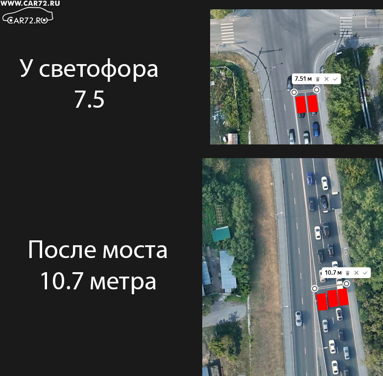

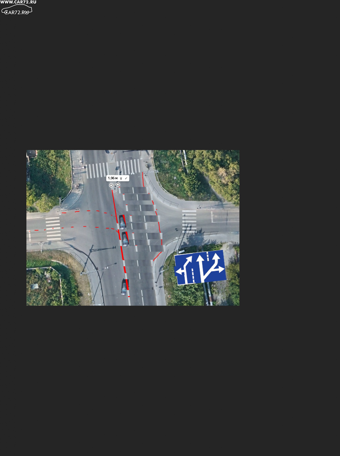

2 луговая — иртышская.
На пути в зареку по мосту часто левый ряд поворачивает на иртышскую, на прямой проезд оставляя одну полосу и то в нее жмутся.
За мостом боле мене дорога широкая 10-11 метров, но потом у светофора она сужается до 7.5.
Почему так сделано? Работы по мосту сделаны относительно недавно. Градостроительный план же есть. Сейчас при повороте на право прямой проезд до европейского закрыт. Эта часть будет застроена жилими домами. И что получится? Одни на лево поворачивают после моста другие на право.
Зачем сделали это бутылочное горлышко? Можно же прогназировать на перед и сделать нормально или нет? Сделать 10.7 метров до светофора с отдельной полосой на лево.
Сейчас там можно сделать хотябы разметку для левого поворота отдельно. Некоторые водители там так встают для поворота что могут 2 ряда прямо проехать.

AKEY писал(а):Сейчас там можно сделать хотябы разметку для левого поворота отдельно.
Ну разметка же не от фоноря делается, берем нормативку:
Для улиц города пункт 11.5 «Свода правил. Градостроительство» СП42.13330 2016 и видим, что при средней ширине полосы, 3 шт. никак не влазят в 7,5 метра...., в 10,7 то при ширине 3,7 не пролезть...

MrTramp писал(а):Ну разметка же не от фоноря делается, берем нормативку:
ну лучше карман конечно сделать подлиней для правого поворота сразу как мост кончился.

AKEY писал(а):2 луговая — иртышская.
Недавно построили только противоположную "половину" моста. Вторая "половина" - старая, соответственно и проезжую часть с тротуарами там особо и не переделывали. Геометрия дороги с той стороны осталась плюс-минус старая.
Предполагаю, что сделать дополнительную полосу для поворота направо - очень дорого, т.к. рядом идет теплотрасса, и мало того, что необходимо саму коммуникацию переделывать, так её надо ещё и куда-то переносить, т.е. десяток участков с жилыми домами выкупить
Да и вообще в этом месте проблем не помню. Один, максимум два цикла светофора и всегда проезжал перекресток, ничего страшного в этом не вижу. Возможно когда-нибудь лет через ...цать, когда здесь действительно будет бутылочное горлышко, тогда и потратят несколько сотен млн ради 100 м дополнительной полосы

ЖИРИК писал(а):Недавно построили только противоположную "половину" моста. Вторая "половина" - старая, соответственно и проезжую часть с тротуарами там особо и не переделывали. Геометрия дороги с той стороны осталась плюс-минус старая.
допустим, но в чем логика делать новую дорогу и подстраивать ее под старую? чтоб когда высотками все застроитвся все переделывать начиная от моста? Потратив гораздо больше денег.
Дорогу после перекрестка расширили иначе откуда взялась площадка в 2 метра шириной под светофор. Раньше ее небыло и было так же 2 полосы туда-сюда.
ЖИРИК писал(а): очень дорого, т.к. рядом идет теплотрасса, и мало того, что необходимо саму коммуникацию переделывать, так её надо ещё и куда-то переносить
относительно стоимости моста этот перекресток смотрится как штампованные диски от жиги на мерседесе.
В самой узкой части перекресток-трубы=13.5 метров, за перекрестком от остановки до труб 3 метра. ширина отдной полосы ~3.5 метра
Всё просто - деньги, деньги, ещё раз деньги, а также время на строительство.
1) Уширение дороги всегда подстраивают под старую дорогу, которую пытаются использовать по максимуму. А если старую часть при этом можно не трогать - так прям вообще идеально. Вот когда придет время "трогать" старую дорогу - тогда и будут делать (а не переделывать)
2) Площадка под светофор 2 метра: на самом деле это разделительная полоса, которую вместе с новыми полосами добавляли к старой дороге
3) вы недооцениваете стоимость и сложность бюрократии переноса коммуникаций и выкупа земельных участков. Иногда проще дорогу и мост сдвинуть, чем пытаться эти проблемы решить
4) 13.5 метров от дороги до трубы: вы забыли про тротуар 2 метра, поэтому на самом деле 11,5 м, а ещё вы забыли, что дорога в насыпи, т.е. есть разница высот между дорогой и опорами теплотрассы, получается откос шириной метров 7-8 если не больше. При этом есть нормативное расстояние от откоса до теплотрассы. Сколько именно не скажу, не мой профиль, но очень вероятно, что добавить ещё одну полосу 3,5 метра всё-таки нет места
