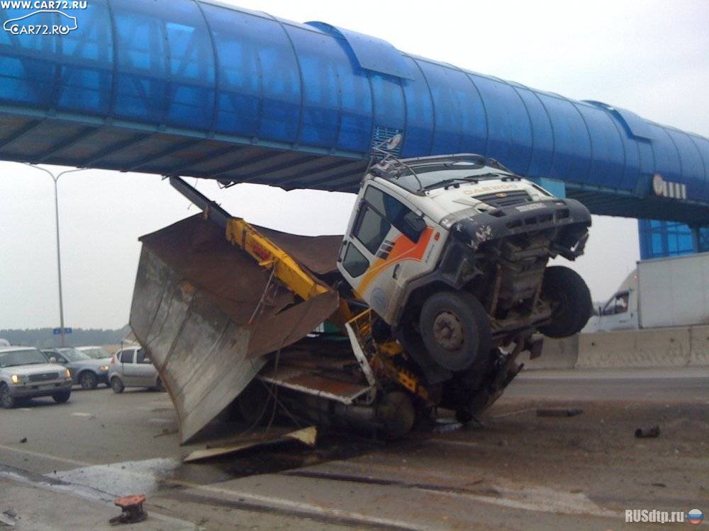

Манипулятор снёс надземный переход на Тобольском тракте около Ембаево.
Это автомобиль гнилой оказался. Вон как раскорячило.
И тоже гараж.
И тоже гараж.

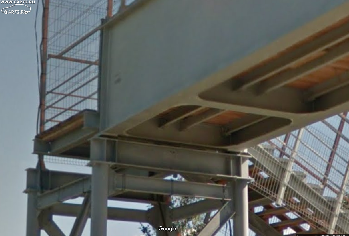

Mkoljan, их вроде и не крутят - они на резиновых подушках для тепловых деформаций

KorzH писал(а):4200 Дж в грамме троитла.
При ударе машины массой 5 т об эту конструкцию на скорости 60 км/ч, кинетическая энергия удара составляет порядка 640 кДж.
Короче говоря, это равносильно, что там жахнул заряд примерно в 120 грамм тротила, что примерно равно взрыву ручной гранаты.
Однако, что-то мне подсказывает, что он там ехал минимум 90. А это уже 1500 кДж. Делайте выводы, о слабости удара.
Подобный трехосный манипулятор сам весит в снаряженном состоянии более 10 тонн, на платформу может взять еще 15.

jetfer, Ну, тогда вообще чему удивляться?
Даже при минимальном весе в 10 тонн, это уже 3125 кДж получается
Так что, получается, что еще очень крепкая конструкция, раз сняло не помяв толком...
