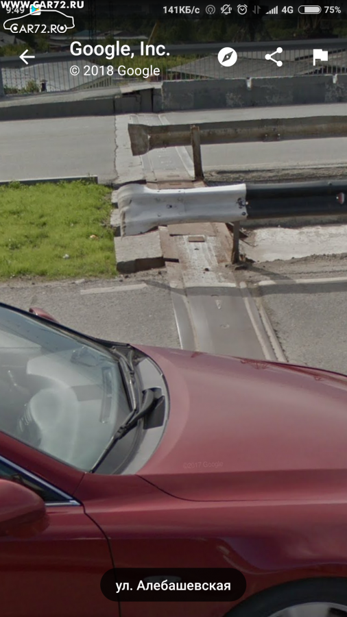

Saa_72 писал(а):Т.е. именно так, как и писал Maguk.
Он писал, что делают наоборот и он это часто встречает.
Saa_72 писал(а):Однако, ты так и не объяснил, чем грязь под брусьями (которая в любом случае туда попадает) более нежелательна, чем пробитый брусом водитель.
Одно другому не противоречит.
ЖИРИК писал(а):Версию, что так делают из-за грязи, а не из-за безопасности впервые слышу, видимо у нас обучение более вменяемое было
Видимо

Saa_72
Сообщения: 3271
Рейтинг: 39 771
Репутация: +39
Ограждение на Профсоюзном мосту прошло сквозь салон ВАЗ-2110
Сообщение Saa_72 » 15 авг 2018, 09:46
fenix107 писал(а):Он писал, что делают наоборот и он это часто встречает
Нет. Он спрашивал, почему так делают, в ущерб безопасности.
А ты ему объяснил, что
fenix107 писал(а):Нахлест идёт так, чтобы от попутных авто грязь не залетала под него
Вот это я и назвал бредом.
Это не ответ на мой вопрос. Но твоё право не отвечать.
Одно непонятно. если всё сделано так, ка положено (т.е. первыё брус был установлен правильно, с заглублением вглубь поверхности земли,
и нахлёст выполнен по цитированному правилу, то как можно нанизать авто на этот брус?
Явный косяк дорожников при установке или эксплуатации данного ограждения.

Сообщение Saa_72 » 15 авг 2018, 09:57
fenix107 писал(а):Легко
Твой рисунок абсолютно не соответствует моему рисунку в контексте обсуждаемого вопроса (надеюсь, понятно, почему) и поэтому не может быть не только ответом, но и примером.
Сообщение fenix107 » 15 авг 2018, 10:00
Saa_72 писал(а):поэтому не может быть не только ответом, но и примером.
Я тебе скриншотом ясно даю понять, что нарушена технология установки нарушена, что и привело к таким последствиям, тут уже без разницы нахлесты в какую сторону, здесь просто край бруса загнули внутрь разделительной полосы

Saa_72 писал(а):Нет. Он спрашивал, почему так делают, в ущерб безопасности.
Потому что монтажники и принимающие их работу - идиоты. Надеюсь тем, кто отвечает за эксплуатацию данного участка дороги, как минимум сильно попортят нервы
Отправлено спустя 2 минуты 16 секунд:
..., здесь просто край бруса загнули внутрь разделительной полосы
На самом деле такие загибы можно было делать, НО только в одном случае: на односторонней проезжей части и только в конце ограждения, а никак не в начале, как здесь

fenix107 писал(а):Я тебе скриншотом ясно даю понять, что нарушена технология установки нарушена,
Зачем ты мне даёшь понять то, о чём я перед этим уже писал?
К тому же, твой скриншот, выставленный как ответ на мой вопрос, явно не соответствует тексту вопроса.
fenix107, может не надо флудить, дабы замаскировать написанную тобою глупость?
Сообщение fenix107 » 15 авг 2018, 10:09
ЖИРИК писал(а):На самом деле такие загибы можно было делать, НО только в одном случае: на односторонней проезжей части и только в конце ограждения, а никак не в начале, как здесь
Для наших гонщиков лучше нигде не делать, иначе загиб найдет себе жертву

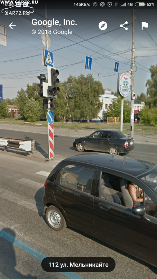

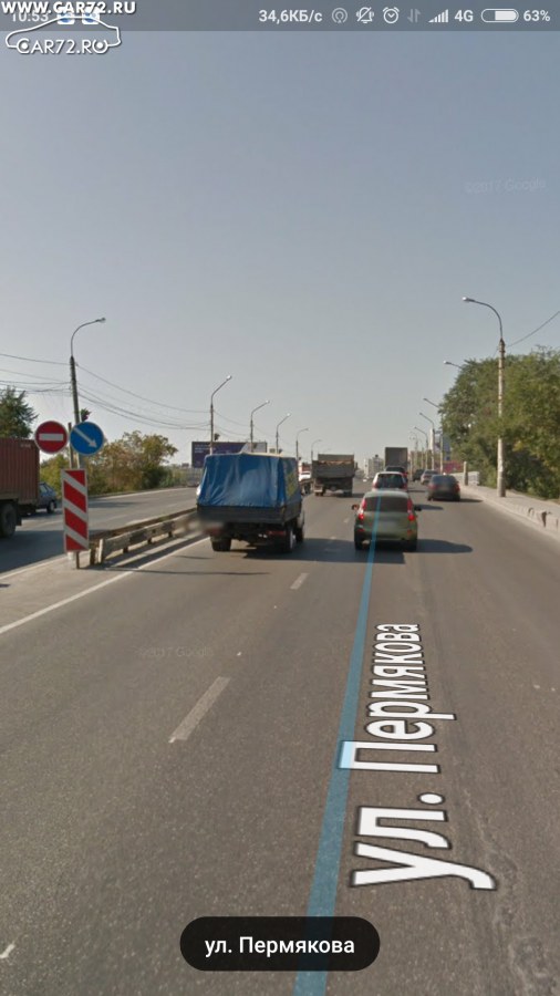

Saa_72 писал(а):для обращения к властям с целью приведения ограждений ПЧ дорог к требованиям безопасности
Пошарил немного по панорамам, отметил как минимум ещё 2 опасных участка.
Лично от себя написал обращение в администрацию города с просьбой провести масштабную проверку правильности установки барьерного ограждения. По результатам отпишусь.

fenix107 писал(а):Пошарил немного по панорамам, отметил как минимум ещё 2 опасных участка.
А что такие не отметил?
их по городу полно. Бывают и довольно длинные.
По мне так они в разы опаснее.

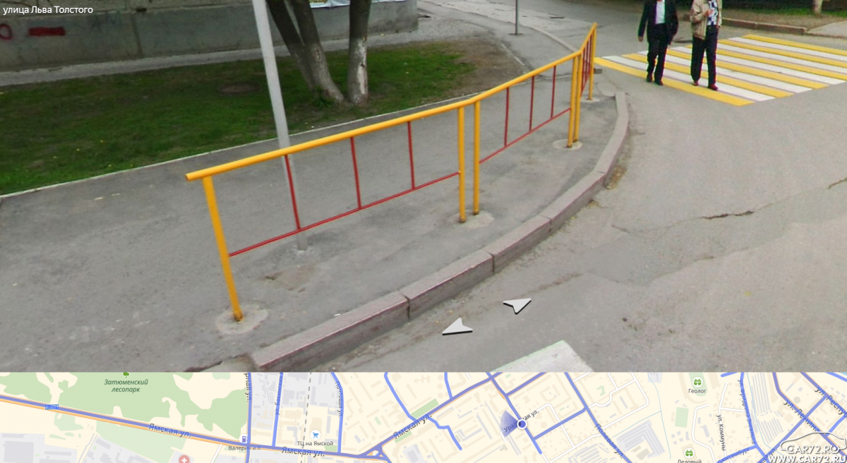

Есть ограждения удерживающие, которые необходимы чтобы машина осталась в пределах проезжей части и не вылетела на встречку или за пределы обочины, и есть ограничивающие, которые нужны, чтобы несознательные пешеходы не переходили проезжую часть там, где нельзя. Вот это второй тип, и как таковое оно вообще никак не рассчитано на наезд транспорта.
Есть ГОСТ, по которому участки дорог поделены на группы дорожных условий и для разных групп, предусмотрены разные ограждения. Вот это пешеходное ограждение не противоречит нормативным документам, а то, как сделано ограждение на фотографиях fenix107, это явное нарушение требований по устройству ограждения.
Делать вместо пешеходного ограничивающего ограждения, автомобильное как на мостах - ИМХО будет уродство по всему городу. Я честно говоря не в восторге от вида даже такого пешеходного ограждения, есть намного более эстетичные варианты
