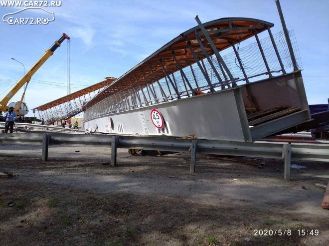

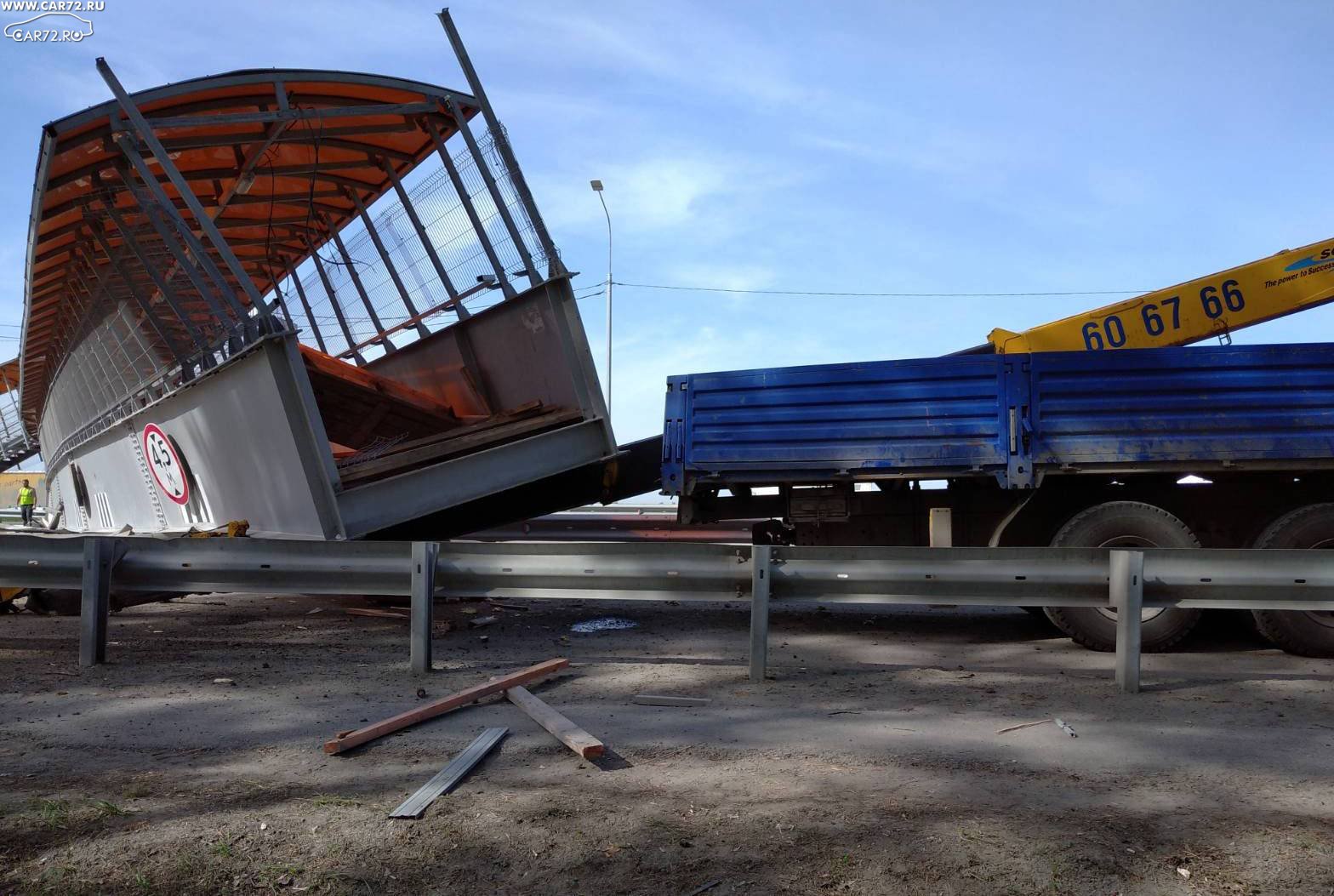

Бетонную балку на пешеходную перекидку? С ней ещё хуже... От незначительного удара, не по направлению несущих нагрузок, появляются трещины, т.е. под замену... Стоимость таких балок значительно дороже м/к.
Несколько лет назад, под мостом, на Верхний Бор, трал с эксковатором, балку повредил моста, меняли её потом.

mveliz, а, у вас, сударь, какие конкретные претензии к переходу?
Судя по фото, где м/к поперёк дороги лежит, в относительно целом виде, прочно сделан... А что с опор снесло манипулятором, это песня из другой оперы...
А насчёт, чего то там говноделы сделали, дык, сходи прогуляйся, через жд мост, пешеходный, возле вокзала, после снега.....
Нормальная перекидка, такие конструкции, сильно дорогие смысла нет делать, не используются они 24/7... А функционально, ходят по ним...

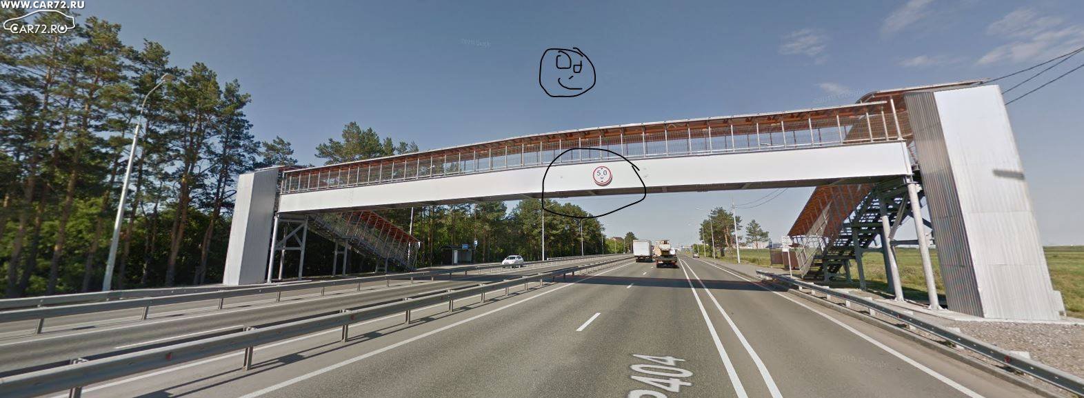

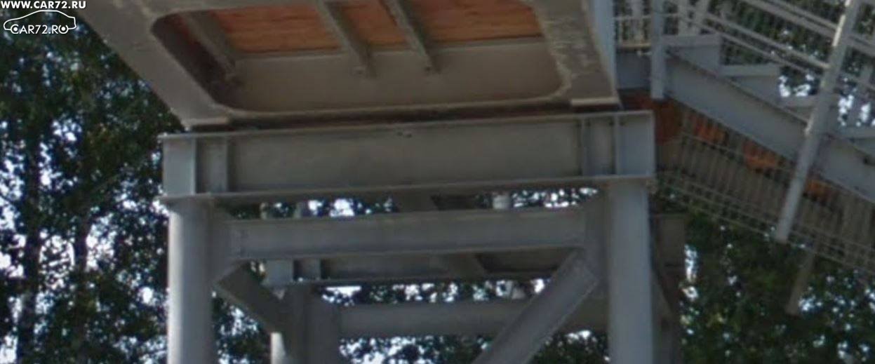

мне кажется или это дерьмо ВООБЩЕ не закреплено?? 8-O
поглядел гуглокарты и ВУАЛЯ--мановением палочки
2018 год--5 метров
превращается в 2020 в 4,5

mveliz писал(а):поглядел гуглокарты и ВУАЛЯ--мановением палочки
2018 год--5 метров
просто конструкция дала осадку на полметра за два года, ничего Вы не понимаете :-D
mveliz писал(а):мне кажется или это дерьмо ВООБЩЕ не закреплено??
отнють, очень даже закреплена, на 4 самореза.
Отправлено спустя 4 минуты 45 секунд:
А если серьезно то судя по фото она вообще ничем не приварена и не прикручена, а как будто в пазы вставлена. Чем тогда объяснить что 6-ти полосный пролет сдувает как пушинку от небольшого удара.

mveliz, это, у Вас барин, не закреплено....
Скользящие опоры, про коэффициент теплового расширения, диванных экспертов, не учат?
Mobilis in mobili.
Orbis ex nihil.

OFFСкользящие? Скорее, соскальзывающие :cherep:
PaYAlnik
Сообщения: 1767
Я езжу на: Subaru Forester
Рейтинг: 10 892
Опять! Манипулятор снёс надземный переход на Тобольском тракте №2
Сообщение PaYAlnik » 18 май 2020, 09:26
nemo писал(а):Скользящие
В двух направлениях (вдоль и поперек пролёта), что ли?
2018 год--5 метров
Это, очевидно, после первого случая уменьшили габарит на всех надземниках для особо одаренных водятлов, чтобы не высчитывали сантиметры.. так им же всё равно пох.. они ж как в подводной лодке - всё пытаются перископ поднять повыше :pipec:

08 мая 2020г года около 17 часов 40 минут грузовой автомобиль с крано-манипуляторной установкой «КамАЗ» при проезде под пешеходным переходом, расположенным на 14-м километре федеральной автодороги Тюмень-Ханты-Мансийск в районе с. Каскара, задел конструкцию стрелой манипулятора, в следствии чего произошло обрушение.
Для установления обстоятельств инцидента просим очевидцев обратиться в отдел административной практики и дознания МЧС России по г. Тюмени и Тюменскому муниципальному району тел: 43-31-69, 43-75-97, 89123926910.
