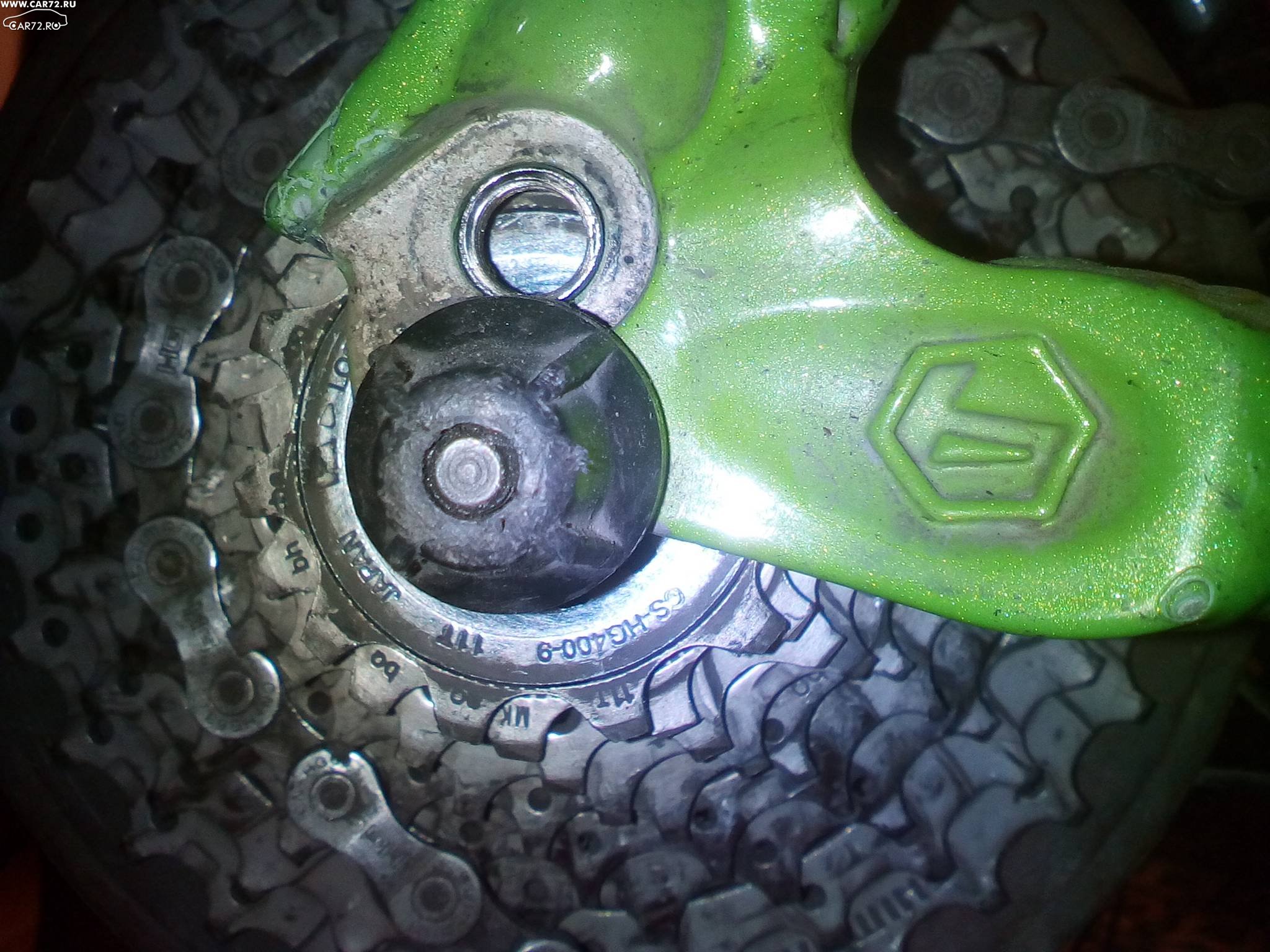

Где можно купить алюминиевые листы, сплав АД33 (6061) либо что то близкое по характеристикам, размерами от 8x40x70мм? (лучше 8x80x80)
Нужно для изготовления вот этого. Заодно, может кто подскажет, чем слепок посадочного места снять? :cherep:

Bergamont Revox 4.0 дропауты BGM H016 петух той же маркировки.
На али нет ничего даже похожего, на ибее и других сайтах по 10-30 евро. У петухоточителей с сервисом аля заказывай по картинке из трёх вариантов на свой страх и риск, если не подойдёт отсылай обратно и всё за свой счёт - желания покупать нет. :cherep: В городе вообще нигде нет и не было, в том числе и в магазине, который такими же велами торгует (хорошо, что не у них покупал).

У Д16 модуль упругости примерно в два раза больше, чем у АД31, но он боится коррозии. Зимой с нашими посолами вел с петухом из Д16 лучше даже не выкатывать.
Вовчик223 писал(а):В приёме лома цветных металлов можно попробовать найти..
И гадай потом, что тебе попалось: АД33 или кастрюльный А2...
Нужна была полоса 200x50 S3 АД31 или похожего - дешевле оказалось с Али притащить, чем по местным побираться - у них либо вчетверо дороже, либо от метр на метр лист, либо сплав марки "икс три".
El_Pistolero писал(а):Заодно, может кто подскажет, чем слепок посадочного места снять?
Если у тебя родной петух в мясо, то так и так на новый прилип. Только не ставить сразу, а отправить как образец в контору, где реплики пилят, 2-3 копии заказать. Должны заодно скидку сделать за пополнение базы. И да, привыкай уже к ценам. Пятый год как фантик опять подешевел.
