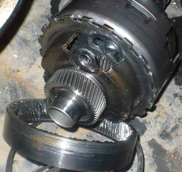

Доброго времени суток! Хочу поделиться опытом решения трабла с коробкой. Авто крайслер 300с 2004 г.в. Покупал в мск, при покупке не заметил что коробка пинается при определенных условиях, тяжело объяснить при каких... в общем обороты закусывало и при переключении было два удара, причем таких, что аж страшно было, ощущение что что-то отвалилось))) ну как бы смех - смехом, а ситуация повторялась каждый день и не по разу. Потом началась такая хрень в феврале-марте: включаешь D или R, нажимаешь на газ, а только растут обороты, машина стоит на месте... через 2-3 секунды схватывает и с пробуксовкой машина двигается в нужном направлении. Далее такая ситуация приключилась на перекрестке: на D нет реакции, завели - заглушили раза 3 - потом поехали. Просмотрел кучу форумов, в итоге единого мнения не было по этому поводу, решился поехать к дилеру и начать с компьютерной диагностики. В сервисе удалили кучу ошибок, просмотрели показания всех узлов (какие - то датчики вообще не реагировали), в общем погоняли электронику и !!!! Залили/перепрошили/закачали новую прошивку для коробки и движка!!! Результатом я был очень доволен, пропали удары, машина едет резвей, коробка переключается местами как вариатор. П.С. еще есть один нюанс, может это касается америкосов, в мозгах авто сидит много инфы, иной раз думается что определенные показатели просто абсурдны, ан нет))) дошло до того, что прописали размер покрышек (такое тоже встречалось на просторах инета), далее: есть очень сильная привязка электроники двигла и коробки, к примеру один несчастный датчик кислорода может очень сильно отразиться на работе акпп, такой же эффект может вызвать и севший аккумулятор (у товарища на w221 такая ситуация была). Если кому-нибудь помог - буду рад)

в моем случае обошлось заменой 3 шестеренок (по 5-9 т.р. каждая) размолотило шестеренку и отполировало.
gagarin-981 писал(а):Всем привет! У меня тойота платц коробка автомат перестала включаться задняя передача и вперед едет то хорошо то дергается какие могут быть причины есть ли смысл промывать коробку??????????????????????????? Заранее спасибо! Жду ответов!
