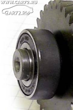

Может подшипники шкивов гудят? Или ремень? Сейчас у себя на холодную послушал, всё тихо, только двигатель цокает.

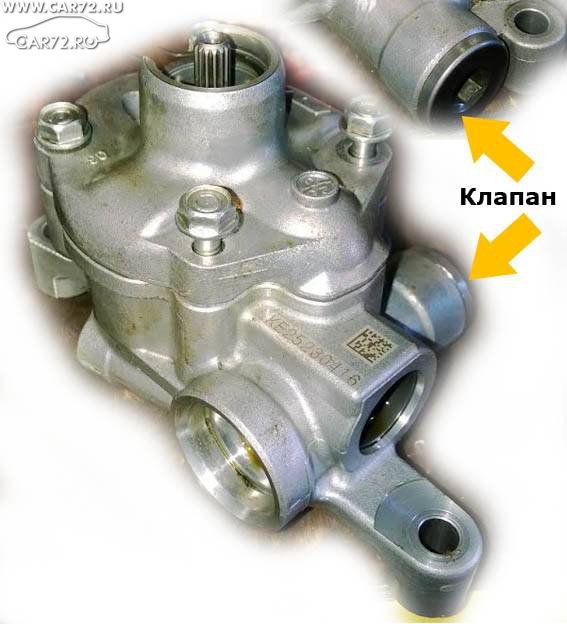

Значит вариатор JATCO JF015, если касаемо гула гидравлического насоса, то гудеть он может только из-за масляного голодания, самый простой вариант это просто забит металлический фильтр, при больших пробегах и жесткой эксплуатации его мелкая сетка забивается тугоплавкими смолами от клеевого слоя фрикционных накладок. Второй причиной проблем потери давления масла, может быть связано с нештатной работой изношенного насоса высокого давления. Насос лепесткового типа создает огромное давление, имеет в своей конструкции слабый клапан. При резком увеличении давления масла этот клапан прижимается с перекосом к стенке корпуса, клапан
клинит, давление в линии падает. Проявляется пониженным давлением масла и проскальзываниях ремня и фрикционов. Для восстановления работы используют ремонтный клапан (чуть большего диаметра) и комплект специального инструмента. В Тюмени к сожалению такого инструмента нет, поэтому меняется весь насос, либо отправляется в Москву где и производят замену этого клапана. Так же вой может происходить из-за типичной проблемы JF015, а именно выход из строя подшипника входного вала
. Конструктивной причиной можно считать слабый первичный вал. Первые годы выпуска настройки гидроблока были выполнены так "демократично", что педаль газа приводила этот подшипник к скорой кончине уже в первый год эксплуатации. Вал перекашивает предельными нагрузками, возникают вибрации и этими вибрациями разбивает весь узел. Причем не понятно зачем конструкторы установили внутрь АКПП подшипник закрытого типа. Подшипники эти появились на рынке и входят в список "детских болезней" вариатора JF015E. Если продолжать ездить с этой проблемой, надеясь на то, что болезнь как-то самоизлечится, то разбивает и сам первичный вал, замена которого - проблема (ставится БУ). Владельцам машин с этим вариатором нужно иметь ввиду, что вариаторы не созданы для "беговых лошадок" а только для комфортных поездок по забитому пробками городу. Для гонок с рывками и перестроениями созданы ДСГ, ну или неубиваемые ступенчатые АКПП.
Самое простое с чего надо начать это диагностика вариатора, и проверка давления в гидравлических линиях.
. Конструктивной причиной можно считать слабый первичный вал. Первые годы выпуска настройки гидроблока были выполнены так "демократично", что педаль газа приводила этот подшипник к скорой кончине уже в первый год эксплуатации. Вал перекашивает предельными нагрузками, возникают вибрации и этими вибрациями разбивает весь узел. Причем не понятно зачем конструкторы установили внутрь АКПП подшипник закрытого типа. Подшипники эти появились на рынке и входят в список "детских болезней" вариатора JF015E. Если продолжать ездить с этой проблемой, надеясь на то, что болезнь как-то самоизлечится, то разбивает и сам первичный вал, замена которого - проблема (ставится БУ). Владельцам машин с этим вариатором нужно иметь ввиду, что вариаторы не созданы для "беговых лошадок" а только для комфортных поездок по забитому пробками городу. Для гонок с рывками и перестроениями созданы ДСГ, ну или неубиваемые ступенчатые АКПП.Самое простое с чего надо начать это диагностика вариатора, и проверка давления в гидравлических линиях.
