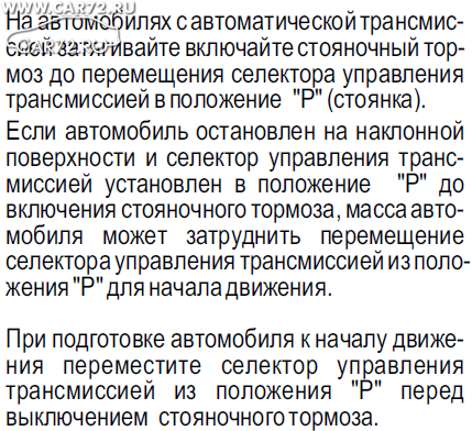

а вообще я смотрю у нас народ не заморачивается чтением инструкций по эксплуатации своих авто, иначе вопросов про ручник не возникало бы

Вот что пишет производитель. Склонен верить.
