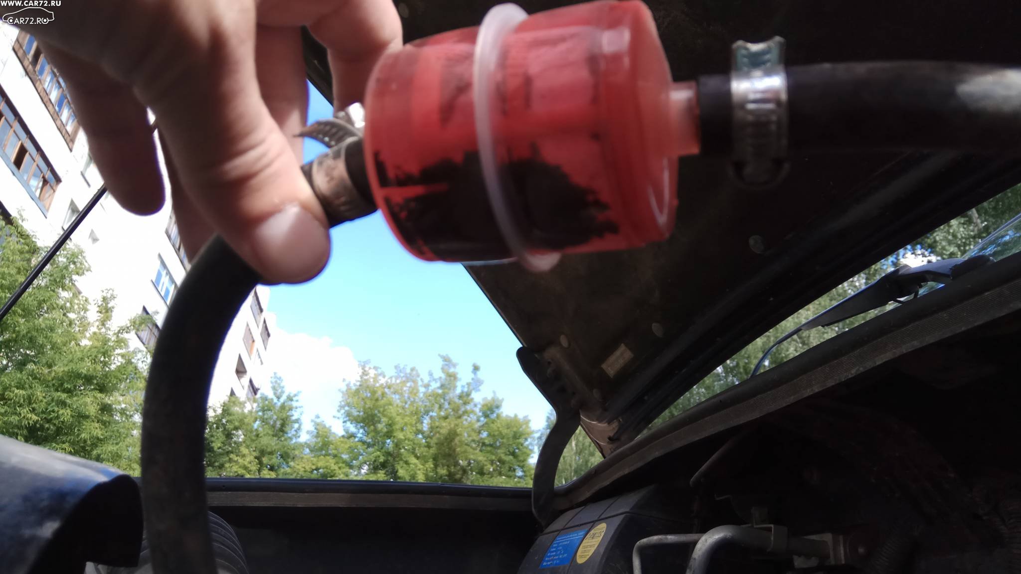

miha999 писал(а):видимо прошлый хозяин залил плохой антифриз
Даже не тот что требуется залить, и будет счастье в виде осадков от взаимодействия жижки патрубков и резинок.
После промывки, вот такие частицы ещё гуляют по системе охлаждения.
Неужели зима :mad:
