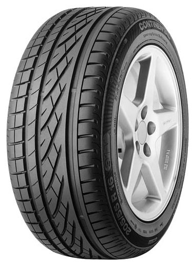

И как их устанавливать на диск? на шине ведь есть рисунок, и он не симметричный!
Ezz
Сообщения: 7
Зарегистрирован: 01 окт 2014, 00:00
Рейтинг: 7
Направленные ли шины continental premium contact?
Сообщение Ezz » 20 апр 2015, 20:40
асимметричный рисунок
есть надпись на боковине - наружу, так и устанавливать

Ezz, не я об этом я подумал конечно, но получается что два колеса будут стоять наоборот рисунком
Сообщения: 20129
Рейтинг: 125 790
Сообщение megan » 20 апр 2015, 20:46
Zver, устанавливать как на фото

megan, Ну и понятно, что две покрышки едут вперёд, а две назад тогда? :???:

Zver, Почему наоборот то? Поставь и посмотри. Одинаково будет.

Асиметричная шина, outside надпись должна быть на "лицевой" стороне диска.

Zver, ассиметричный рисунок протектора обеспечивают послушность автомобиля на любых участках дорог
http://continental.shiny.ru/premium_contact
как то знакомый шиномонтажник объяснил как понять правильность установки таких покрышек, вода отводиться под машину:
а наружные канавки для лучшей управляемости, в итоге получается одна сторона машины едет вперт вторая назад, но инженерам виднее

Все правильно он говорит - визуально смотрится неправильно как бы. С левой стороны выкид воды под машину, с правой - на обочину, такая конструктивная особенность асиметрики. На таких шинах на боковине на европейцах пишется outsida-наружу, на японских шинах подобная фраза (забыл что там пишут), на мишленах наружняя сторона тактильно шершавая, внутренняя гладкая =)

Вот вы посмотрите на фото, представьте что шина едет от нас, вперёд. Т.е. собранная как на фото шина будет выдавливать воду влево. А вот шины поставленные на другой стороне авто, будут наоборот, собирать воду в центральные канавки, т.к. внешняя сторона та, где одна канавка (на фото левая и правая сторона)

Zver писал(а):Вот вы посмотрите на фото, представьте что шина едет от нас, вперёд. Т.е. собранная как на фото шина будет выдавливать воду влево. А вот шины поставленные на другой стороне авто, будут наоборот, собирать воду в центральные канавки, т.к. внешняя сторона та, где одна канавка (на фото левая и правая сторона)
Воображение тебя подводит. Ты перевернул рисунок вверхногами, а нужно зеркально. И все у тебя будет ништяк.
Зеркально?) Это прибор такой есть? засовываешь туда шину, а она там трансформируется в зеркальную) извини, но ты ошибаешься) шины стоят именно так))) просто перевёрнутые)

Понял тебя. Просто на этой резине ярко выражен рисунок. Картина такая вырисовывается:
Жуткое зрелище.
